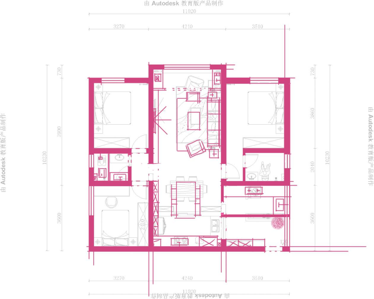

希望各位大佬看看有没有更好的方案思路
2021-6-4/ 户型方案/ 户型交流/ 只看大图 阅读模式
和各位老师各位大佬交流讨论,学习思路
希望各位老师们指点一下这个户型,我一直在纠结生活阳台搞哪里方便
做的方案都比较普通,希望大家多多指出不足,一起交流讨论,互相学习

  • sofaras 2021-6-4 17:01:40
    22222222222这样费用最低 了吧
    2222222222222
    2222222222222
    洗衣机洗衣池位置可自行调整,唯一缺点就是厨房采光差了
    哦哦哦,可以诶,我压根没想过放这里

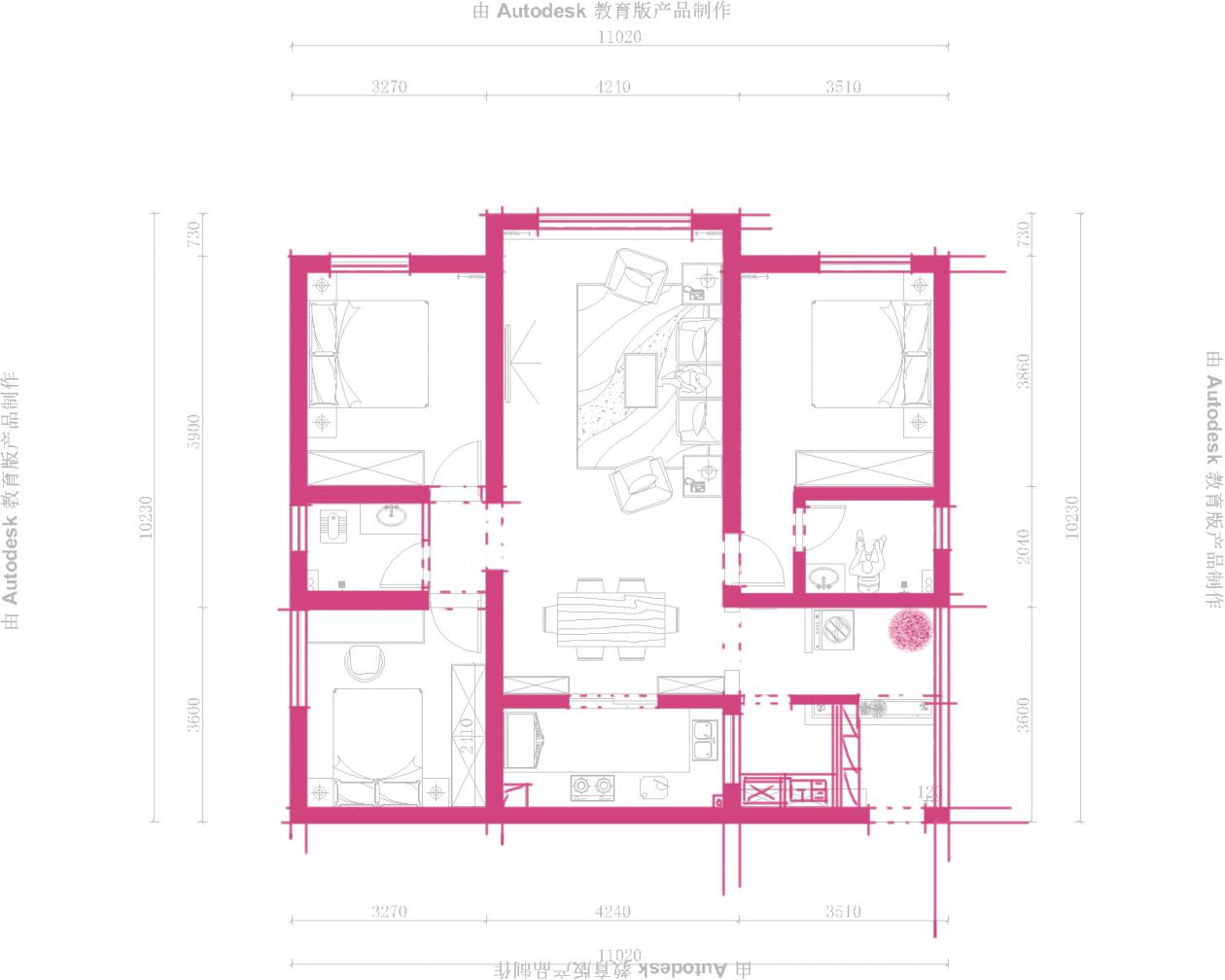

  • sofaras 2021-6-4 16:59:31
    kuran 发表于 2021-6-4 16:25
    好的,谢谢,请教几个问题:1.中厨改位置排烟和下水问题怎样解决,2.之前也考虑过生活阳台客厅那边,但是 ...
    排烟走吊顶,排水埋管,不过费用要高了,之前没注意看客厅没排水的,后面又改了下方案
    好的,谢谢大佬
  • kuran 2021-6-4 16:25:22
    sofaras 发表于 2021-6-4 16:07
    位置改的比较大
    好的,谢谢,请教几个问题:1.中厨改位置排烟和下水问题怎样解决,2.之前也考虑过生活阳台客厅那边,但是不知道下水怎样解决,不过整体方案改出来挺舒服的,谢谢大佬

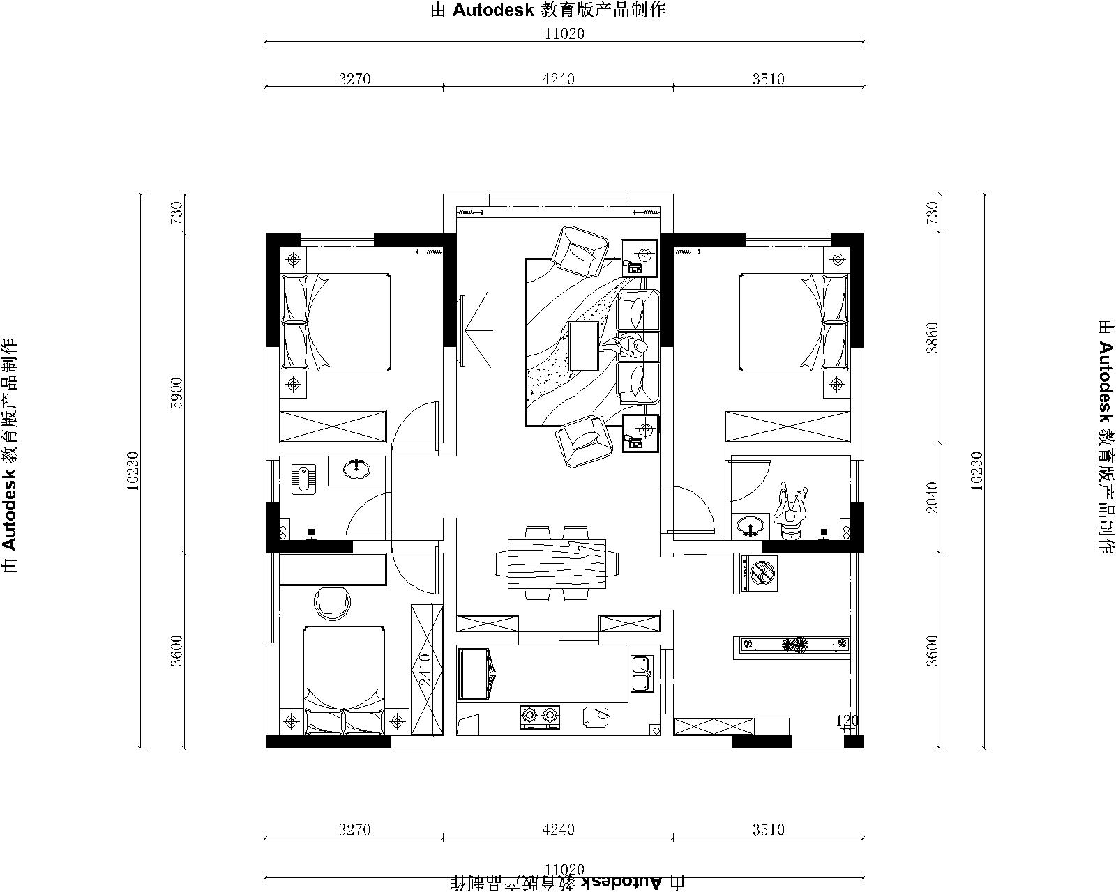

  • sofaras 2021-6-4 16:07:50
    回帖奖励 +2 金币
    位置改的比较大
    111
    111
