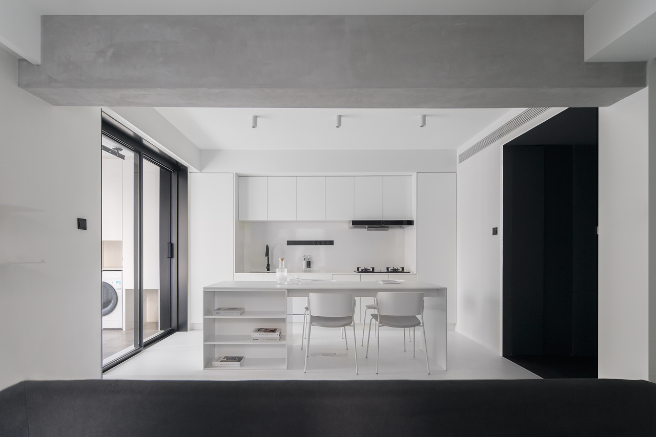

l 业主可以接受开放式厨房,我对于这个厨房的设定而言 她更多的是水吧功能,朋友聚会吃饭 都可以在这个区域进行。冰箱我们做了嵌入式,给他做一个很长的餐台 金属做的,其实餐台的功能也结合了写字台,我们预留了排线的位置。

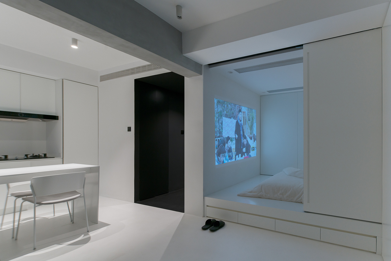

▲ 卧室跟客厅利用移门之隔,平时可以将整个空间敞开,形成开阔空间。

▲ 岛台餐桌用的是3mm钢板折边制作,因为要考虑变形和长度问题,所以我们折边成1.2的厚度,尽可能薄的基础也要保证后期使用,在工厂加工,烤漆上色,总长度2600mm,满足吃饭办公聚会的功能。
▲ 通我们预留给电脑穿线的设计 排线从台面接到下面地插 避免了线路杂乱
▲ 业主的生活习惯她可以接受开放式厨房,朋友聚会吃饭都可以在这个区域进行。冰箱我们做了嵌入式,最大程度的将开放式厨房做的美观与功能结合。
▲ 客厅沙发区紧挨着就是卧室,卧室做了三联动木制移门,打开后可以完全释放整个空间感,睡觉可以关闭解决隐私私密。
▲ 侧面我们预留了抽屉作为储存,使用起来很方便 可以收纳一些杂物,鞋子或者书籍。
▲ 卧室床榻有个细节我可以说一下,我们的床是整个凹陷在地台里,这样做的原因是因为床垫的厚度一般在20-30公分,如果直接放在地台上,就有点太厚了,效果图不是很好,我们希望床垫可以高地台5-8公分,这样看起来更加精致,效果也更好。
▲ 卧室空间我们将地面抬高,相当于是做了一个盒子的概念,将床垫嵌入地台,侧面做抽屉,让整个卧室 看起来是一个独立区域,但是又跟外面有个关联性,烤漆做一排衣柜,没有留给卧室太大空间,正好就是一张床的合适尺寸,未来可以做投影投射在墙上。

    冰箱不考虑散热?这家人都吃冷的和生的?排烟呢?麻烦设计师稍微负点责任,考虑一些实用好吗?
    卫生间不是有个排气管吗  直接接进去有多难呢 没有看到橱柜上面有石膏板吊顶区域了吗?  去了解一下内嵌式冰箱
    你狠有才,卫生间排气管道接的是油烟机,咋想的,笑死我?

  • 壹休设计 2021-6-7 18:07:27
    设计很棒,没得说的。卧室门换成折叠门应该会更好,这样子投屏效果更好。

  • 442373639 2021-6-6 14:56:54
