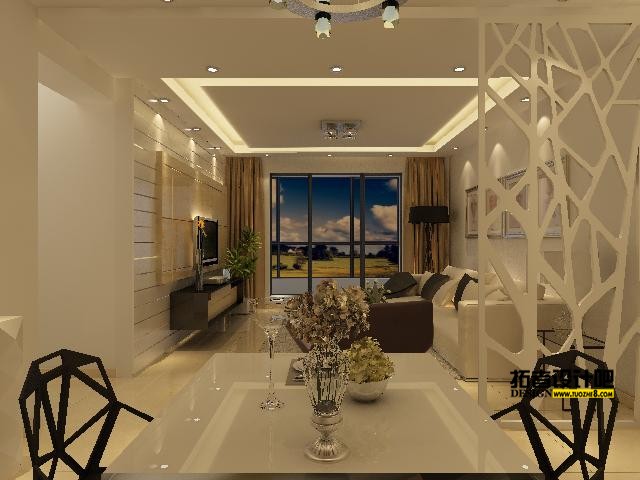

一直在改这个图 都麻木了 只知道有些黄 求P

    感觉太平了,没有对比,没有重点,个人愚见

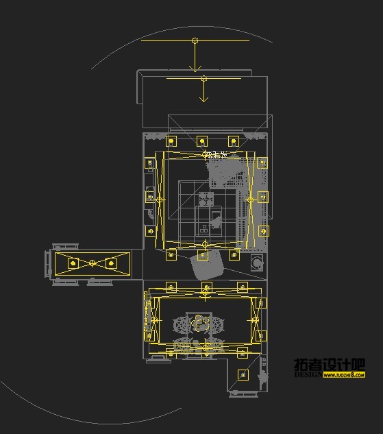

  • ♀煜霖♀ 2012-4-21 16:21:02
    大家看看  这事我打的灯光  外面两个是蓝光   其他的都是筒灯  给的是黄色 255 209 136  大家看看除了把灯光的颜色改浅点 还需要在什么地方打个补光什么的吗 QQ截图20120421161555.jpg
  • ----默 2012-4-21 16:22:11
    PS里面增加亮度对比度
    以后作图的时候考虑一下灯光
    灯光在室内设计里面很重要 不要遇到吊顶就给一圈射灯
    现实世界里有亮有暗才漂亮 你现在的图就是平 全部给大亮了
    但是你看看大师的实景照片 灯的位置都是很有讲究的
    还有就是踢脚线很重要  最好跟门是一样的颜色
    如果门套是白色踢脚线也是白色的话墙面就调一下色
    看不太懂你的图 看到一扇黑色的门一扇白色的门···不知道怎么做的
    还有 沙发下面的地毯试试把颜色压深!
  • ♀煜霖♀ 2012-4-21 16:22:15
    ╱★﹑谈情; 发表于 2012-4-21 16:16
    平平的,重点
    可怎么样才算是突出重点呢  不懂
  • DesignEr.夏 2012-4-21 16:22:30
    兄弟黄不是问题,问题是你想它怎么黄
    1. 建议你用天光,打在窗外,效果会好点。
    2. 在这张图的窗户那里加浅蓝色面光,会有收获哦。
    3. 以上两点做到任何一点,你的图就不会平了。注意色彩。
                          个人愚见,仅供参考。luguo
  • ♀煜霖♀ 2012-4-21 16:23:52
    w76920125 发表于 2012-4-21 16:21
    阴天了,快下雨了
    {:soso_e105:}我想做晚上的效果
  • ♀煜霖♀ 2012-4-21 16:25:33
    DesignEr.夏 发表于 2012-4-21 16:22
    兄弟黄不是问题,问题是你想它怎么黄
    2. 在这张图的窗户那里加 ...
    我加蓝光了啊  我想突出筒灯  感觉做白天的太假了  就做晚上的夜景了  但也没做好  你说的天光是指按8键调成白色的那个吗
  • ♀煜霖♀ 2012-4-21 16:29:26
    ----默 发表于 2012-4-21 16:22
    PS里面增加亮度对比度
    以后作图的时候考虑一下灯光
    你提的意见太中肯了  很受益啊   但是像吊顶那应该怎么做呢  不都是这样吗
  • ╱★﹑谈情; 2012-4-21 16:32:06
    ♀煜霖♀ 发表于 2012-4-21 16:22
    可怎么样才算是突出重点呢  不懂
    沙发是重点区域,可以在其上方打个面光,比其他地方稍微强点,你的图整体还要把灯光降低
  • ♀煜霖♀ 2012-4-21 16:37:24
    ╱★﹑谈情; 发表于 2012-4-21 16:33
    这张就是在沙发上方打了灯的
    嗯   十分感谢  我正在尝试改一下
  • DesignEr.夏 2012-4-21 16:38:07
    ♀煜霖♀ 发表于 2012-4-21 16:25
    我加蓝光了啊  我想突出筒灯  感觉做白天的太假了  就做晚上的夜景了  但也没做好  你说的天光是指按8键调 ...
    那是你么做好,把等全给我删了。 重新做。先加面光。再加光带。最后布置射灯及筒灯

    灯光没有冷暖 、明暗对比

  • ----默 2012-4-21 17:01:07
    我的意思就是说哪里需要有灯 哪里打灯 而不是遇到吊顶就一圈射灯把空间打平了

    灯光什么的不要改了。家具颜色什么的改一下。就OK了。
    大侠   你感觉哪个家具需要改颜色啊 改成啥样的A
    这个要看你要什么感觉的了。多看看别人的好的效果图!
  • 南宫雨嫣 2012-4-22 09:45:58
    就是,光太黄了,你把暖色的光给到255  175  75 试试看,窗外冷光给浅淡的蓝色,微微泛白的那种,细分调高点,给25左右试试
