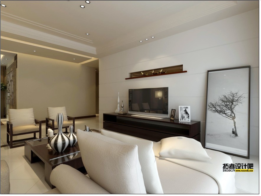

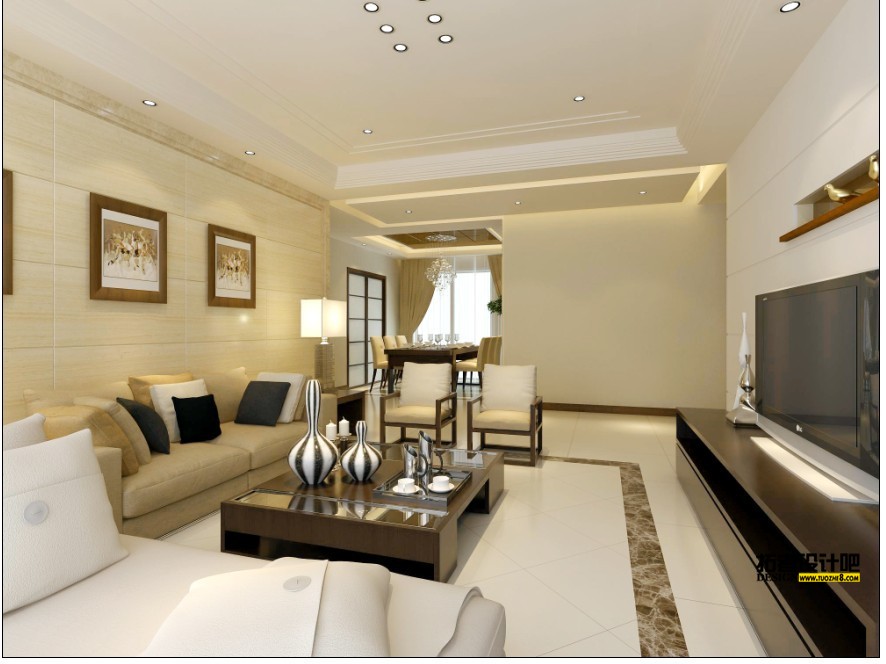

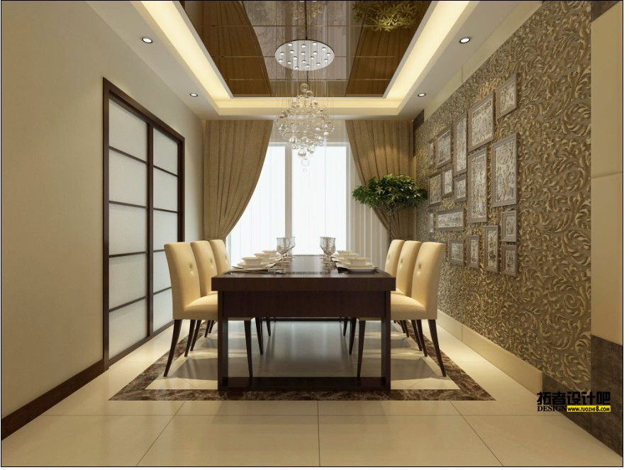

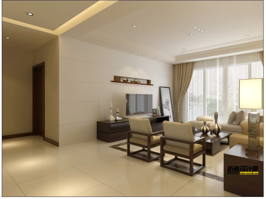

这图能值几个钱啊-真心求教呀

    多少值个几块吧。。。有个常识问题跟你说一下,你客厅那里为什么不用一个吊灯呢而是用筒灯?吊顶凸出来那部分装筒灯是可以的,但是中间凹进去的那一块应该已经是楼板了吧。你那个筒灯装那的话。。。在楼板上打洞吗?你愿意打楼上的住户也不愿意啊。你知道楼板多厚吗?你知道要把一个筒灯塞进去得打多深一个洞吗?楼板差不多都打穿了吧!先不说楼板能不能打洞的问题,且说你正中间6个筒灯、四个角各一个、一共十个洞,而且位置还是在正中间与四个角。。。就算让你打洞估计打完之后那一整块楼板也差不多了,那是拆房子的做法。我是不敢住的。做设计的有想法固然是好,但是你做的方案得施工得了啊,你说是吗?如果设计不是你做的,你只是作图而已的话,那就不是你的问题了,
  • 红蓝之魂 2012-10-22 11:14:51
    Berumotto 发表于 2012-10-22 11:09
    多少值个几块吧。。。有个常识问题跟你说一下,你客厅那里为什么不用一个吊灯呢而是用筒灯?吊顶凸出来那部 ...
    你怎么知道他凹进去那块一定是楼板呢?
  • Berumotto 2012-10-22 12:02:22
    因为做吊顶的话都是在原有楼板的基础下往下做,除非是特殊情况,有些公共场合的顶上有梁或者是各种线路水管暴露在外面需要遮掩,家装基本上是没有那些问题的。而且一般的住宅层高那样做的话层高就少了几十公分,整个空间就会比较矮了。看你的结构没必要做那种处理加之你的层高也不像做了那种处理的。如果现在这个高度是做过那种处理的那层高有点高了。现在的民用住宅是没那么高的,除非是农村那种自己家的地自己建的房子。
