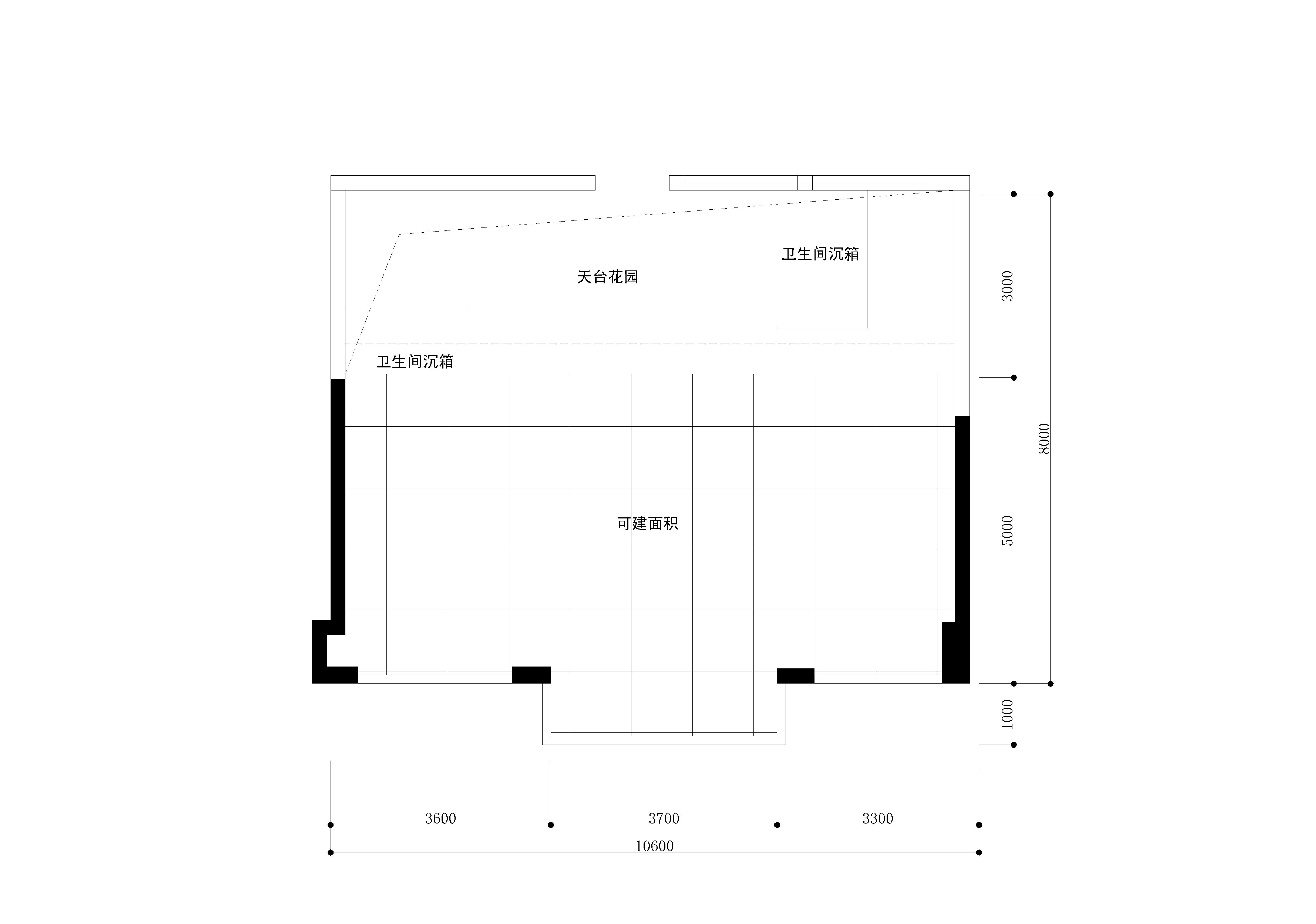

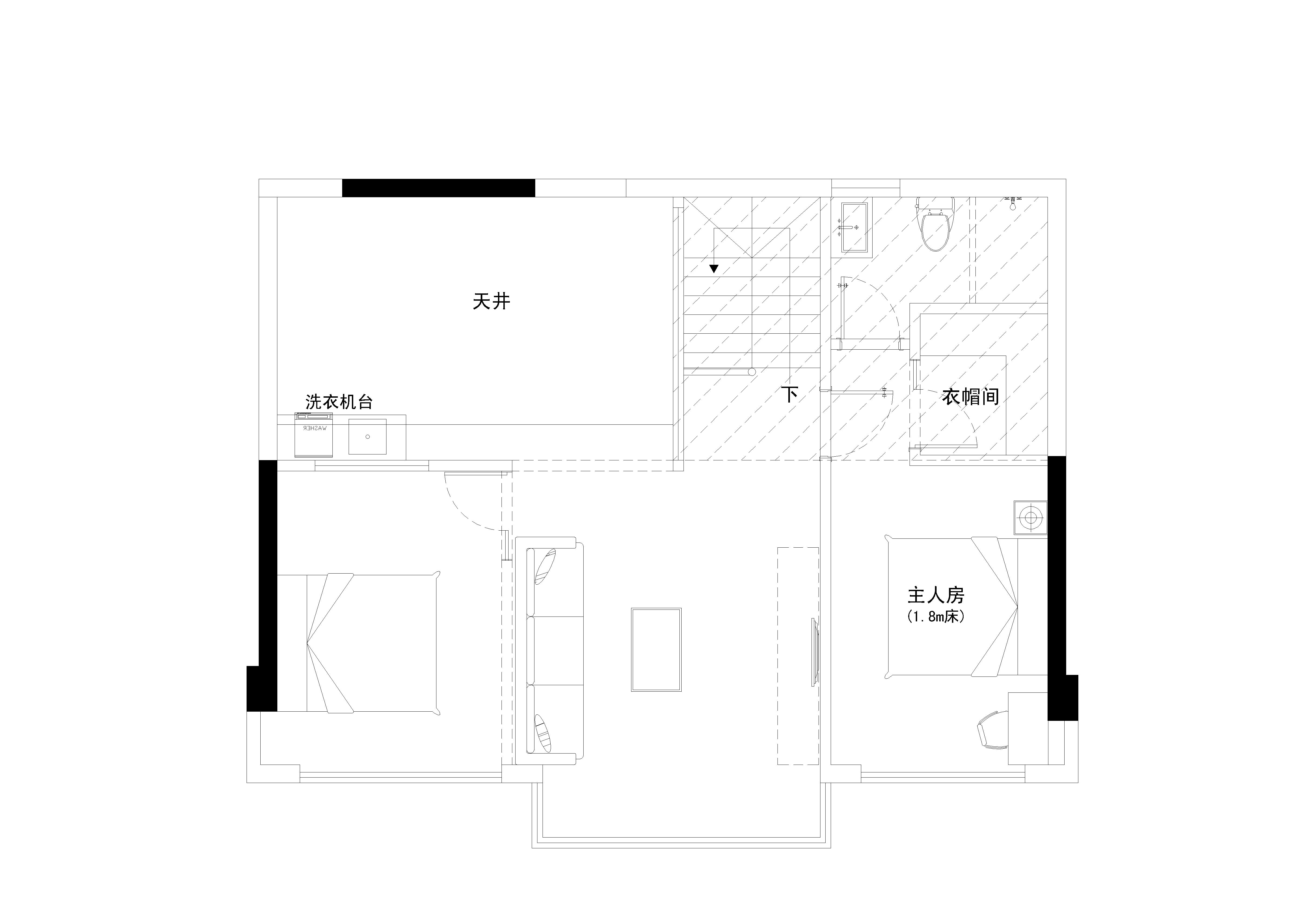

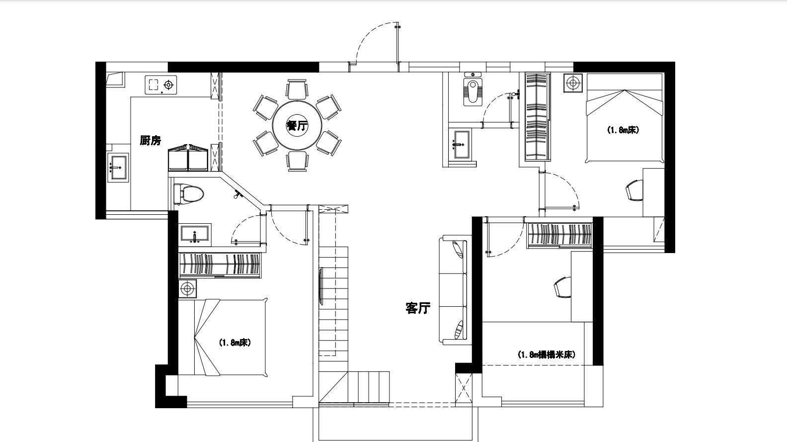

与父母同住,两个儿子,大的三年级。最少要有四个房
最初的计划布置
最初的计划布置
要个楼梯上楼顶
要个楼梯上楼顶
主人房和主要活动空间
主人房和主要活动空间
但顶层会出现违建
但顶层会出现违建

  • hyf542355330 2022-1-22 09:52:54
    liudalili 发表于 2022-1-21 15:01
    手绘板在公司,疫情在家没法帮你改,说几个建议吧,1,卧室楼下两个,楼上两个足够了。2,可以尝试开放式厨 ...
    我这边开放式厨房不让通管道天然气的,然后与父母同住加两个儿子,二楼房是工作房(客房备用),厅是儿子学习玩乐的。
  • liudalili 2022-1-21 15:02:45
    另外建议多看看大佬们的户型优化方案,肯定有帮助
  • liudalili 2022-1-21 15:01:34
    手绘板在公司,疫情在家没法帮你改,说几个建议吧,1,卧室楼下两个,楼上两个足够了。2,可以尝试开放式厨房,然后把客厅和老人房打开。3,二楼的客厅作用是什么?你好好想想,那样的布局在二楼没什么意义的,
    我这边开放式厨房不让通管道天然气的,然后与父母同住加两个儿子,二楼房是工作房(客房备用),客是儿子学习玩乐的。
