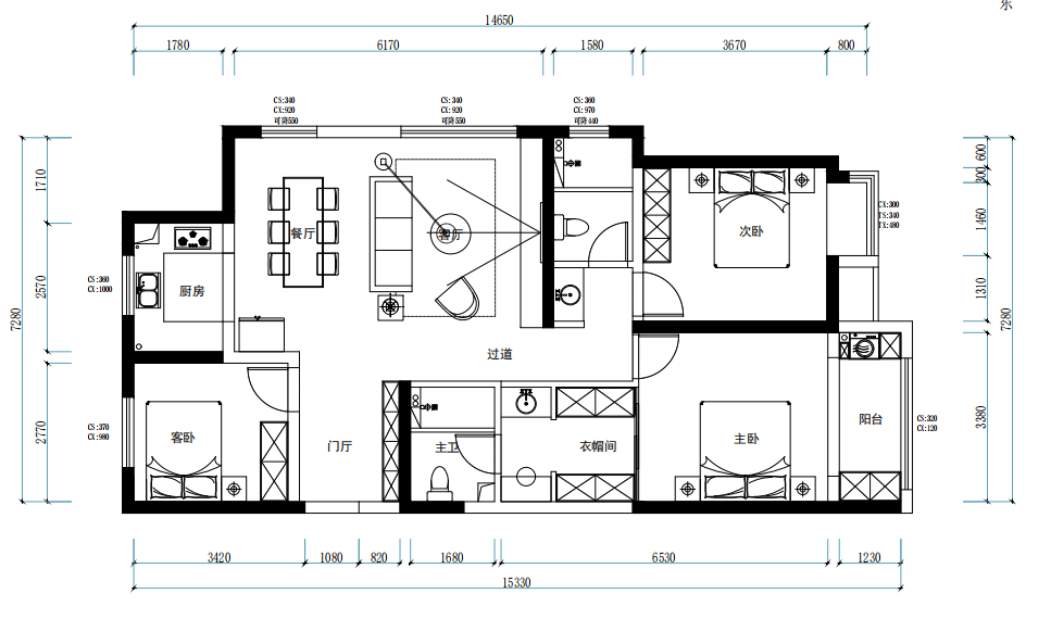

小白问 这种户型该如何做的非常规一点呢?
2021-10-1/ 户型方案/ 户型交流/ 只看大图 阅读模式
这种户型如何非常规 而且还能保证很好的功能性
自己做的常规方案
自己做的常规方案

  • 179680545 2021-10-7 14:07:09
    主卧和次卧对调一下,然后再把次卧和客厅对调一下,应该会好点。餐厅外面还可以做个西厨,客卧上面那堵墙往下拉平右边墙体,整体会舒服点吧。个人看法
  • sofaras 2021-10-4 17:11:31
    主卧改次卧,主卫改公卫,次卧改主卧,公卫改主卫,对调下,衣帽间导读独立出来,你试试看
    确实 这样对调跟协调合理
  • dfg111 2021-10-4 16:18:40
    餐桌横着放沙发靠墙电视机靠餐桌砌一个半高的墙放电视机,进门口做一个玄关离门口一米五,进门右手放一个一米五的换鞋凳
  • 点口设计 2021-10-2 18:05:59
    嗯,还是有一些地方可以变化点的,不过原方案大体够用的,变的越多,造价难免会增加哦
