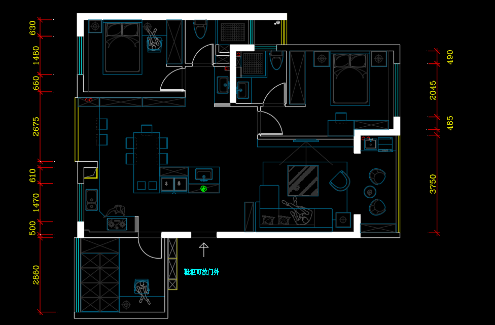

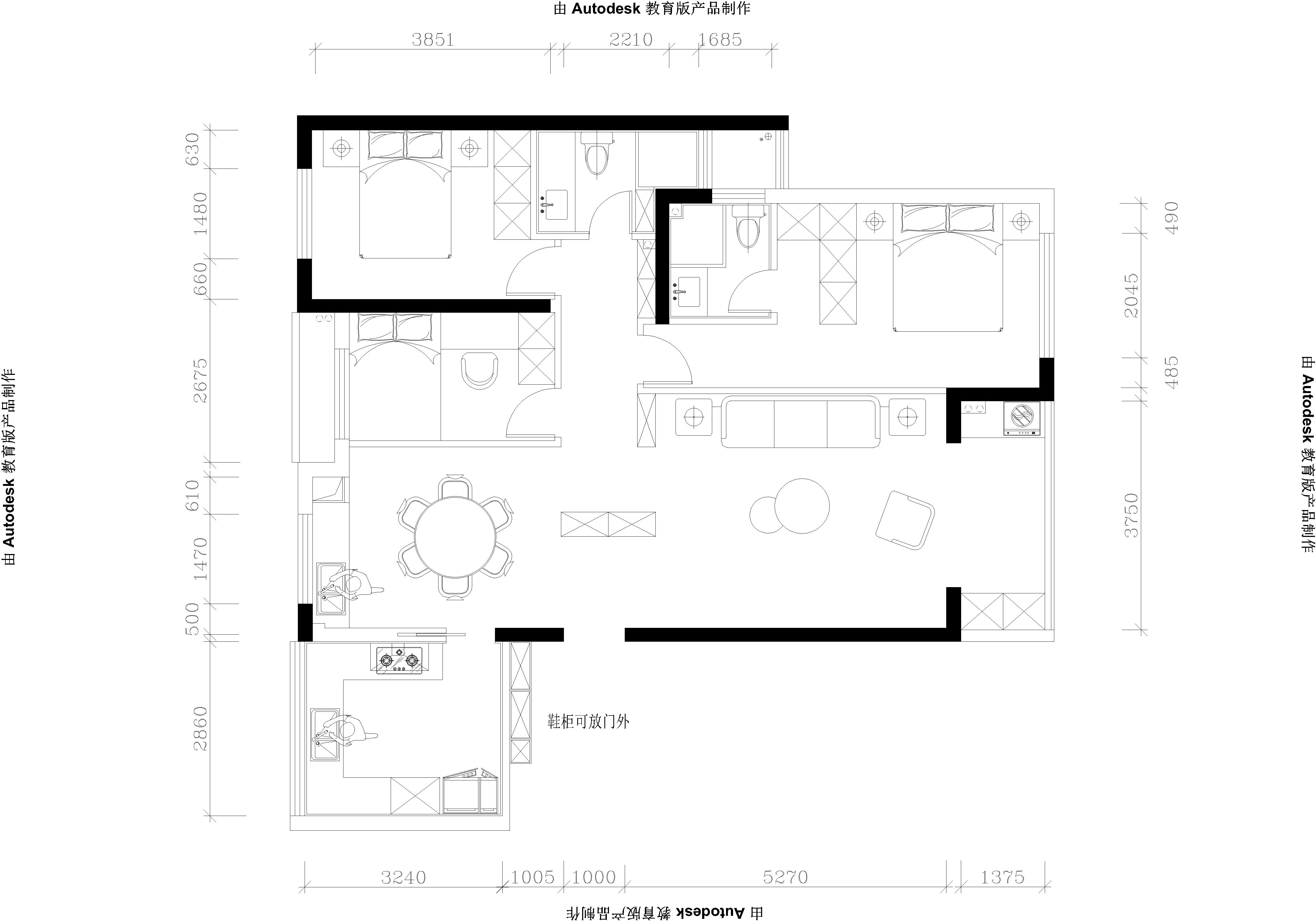

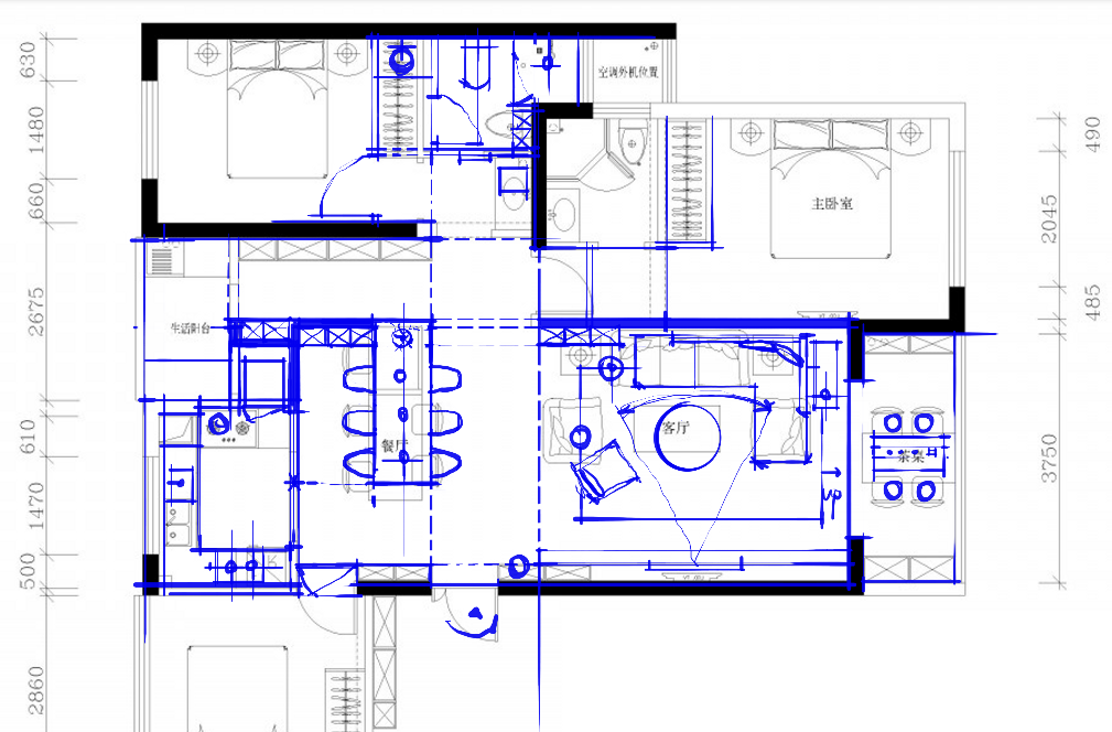

绘图员自己家,求大神给点建议

    好家伙,为了你家,我们绘图员大军已派遣大量火力支援自己本家的兄弟,能不能告诉我们弟兄,同为绘图员为何你如此优秀已经有了怎么大的家?
    少看主播,多搬砖,应该不难

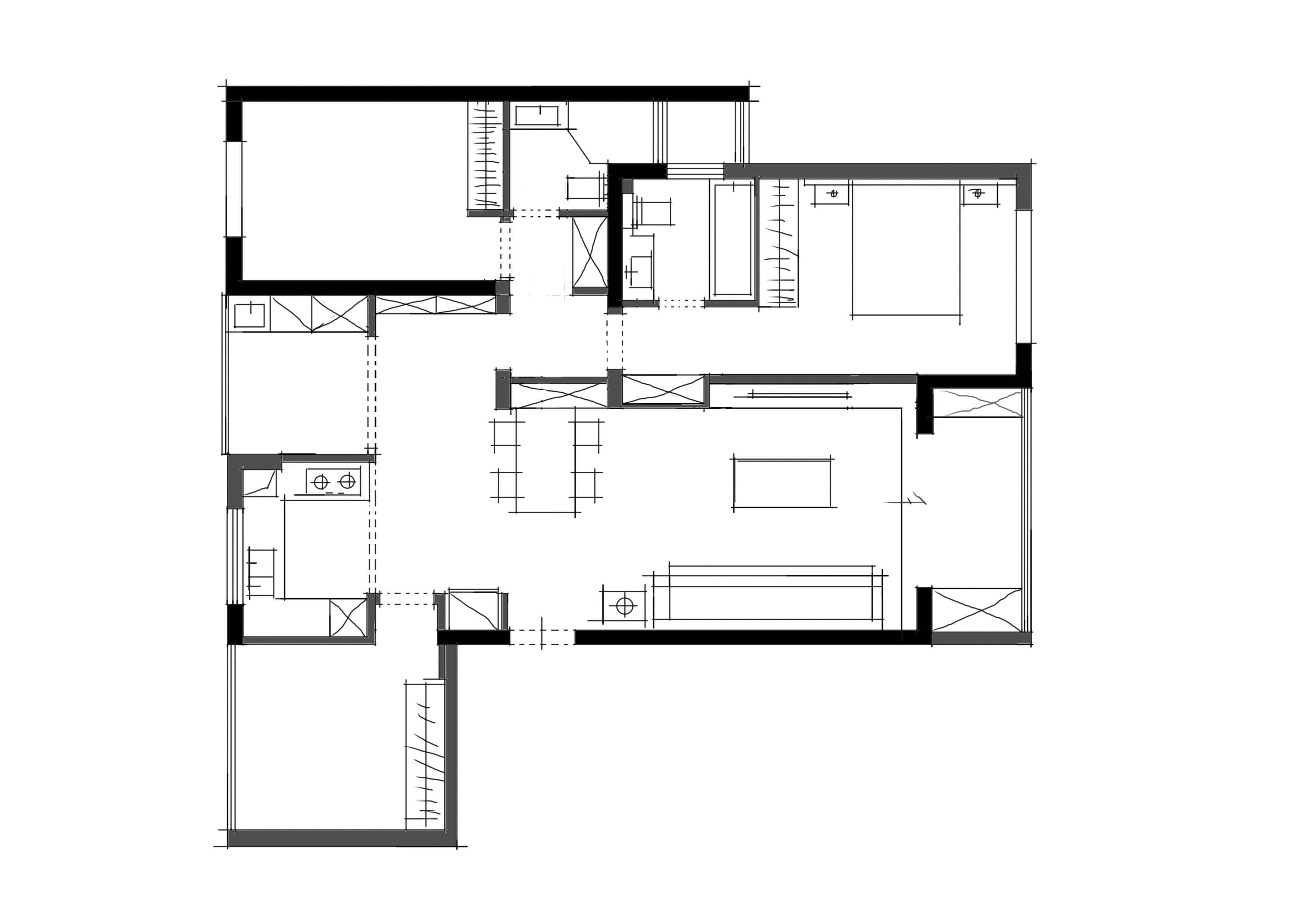

  • ying15712650015 2021-10-20 17:07:00

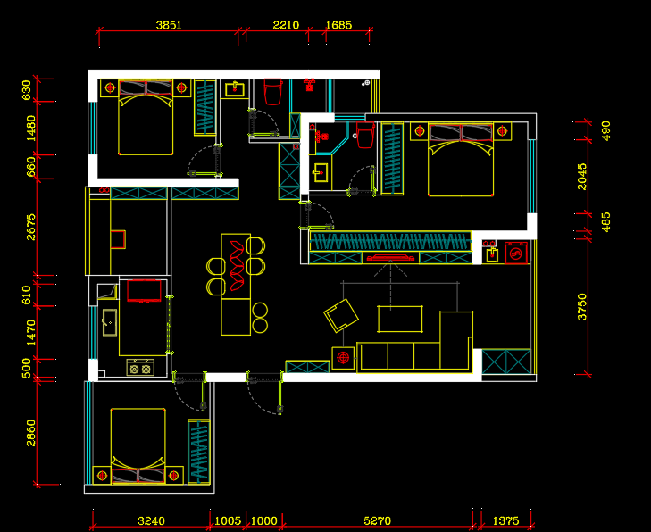

    画着玩玩,不知道能不能接受这样的厨房
    谢谢分享,好方案。开放式厨房可以接受,非常大气,就是不能接受 没有喝茶区

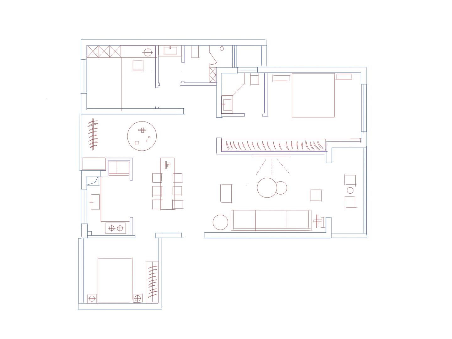

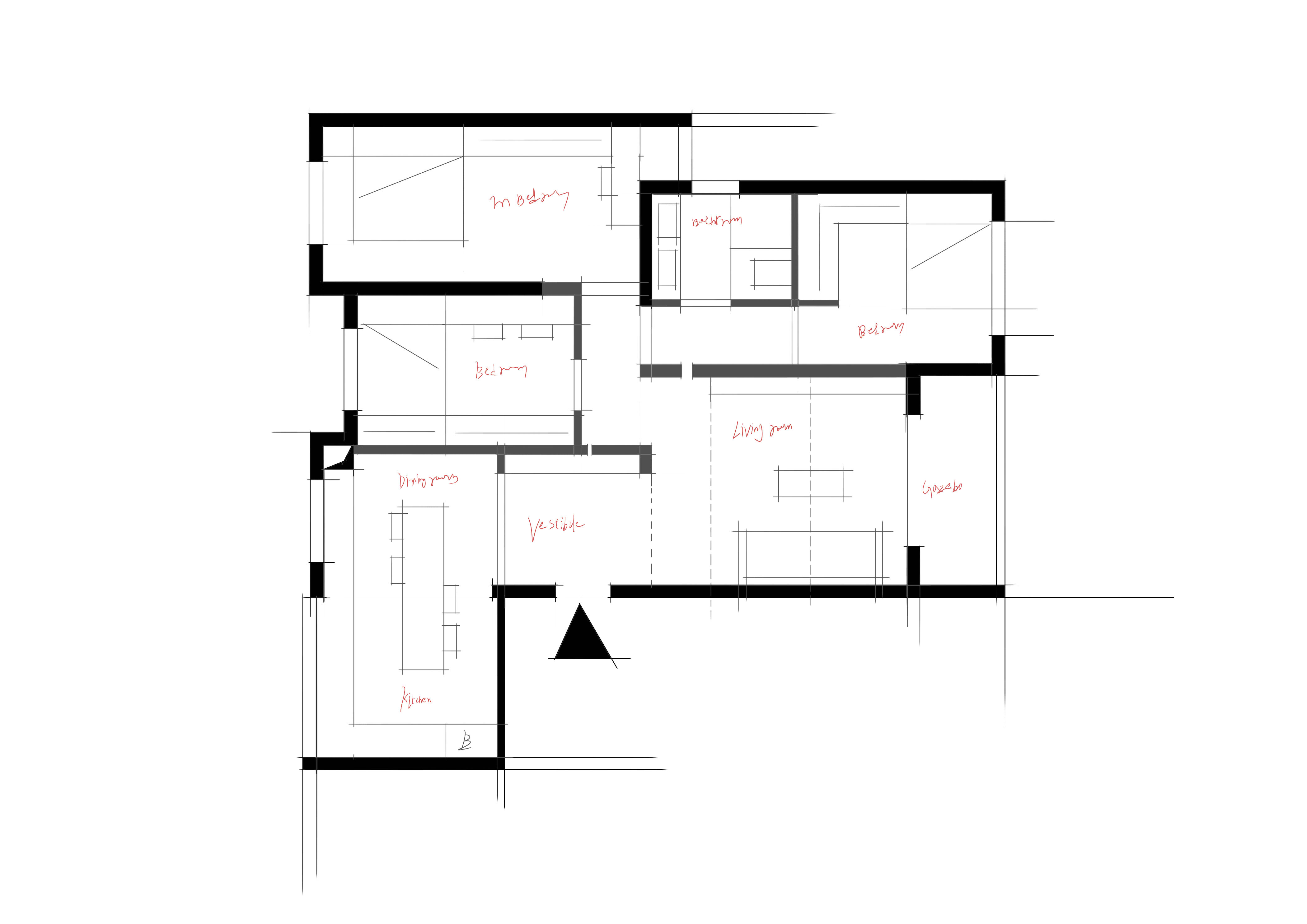

  • 光与舒适 2021-10-18 17:43:19
    另一种思路,没有了茶室,生活阳台放客厅边,有可能会不美观,但优点是餐厅和客厅之间形成了空气对流,空间上下分成了静区和动区。
    谢谢指导 这个排烟管过长,公共烟道会有影响吧
