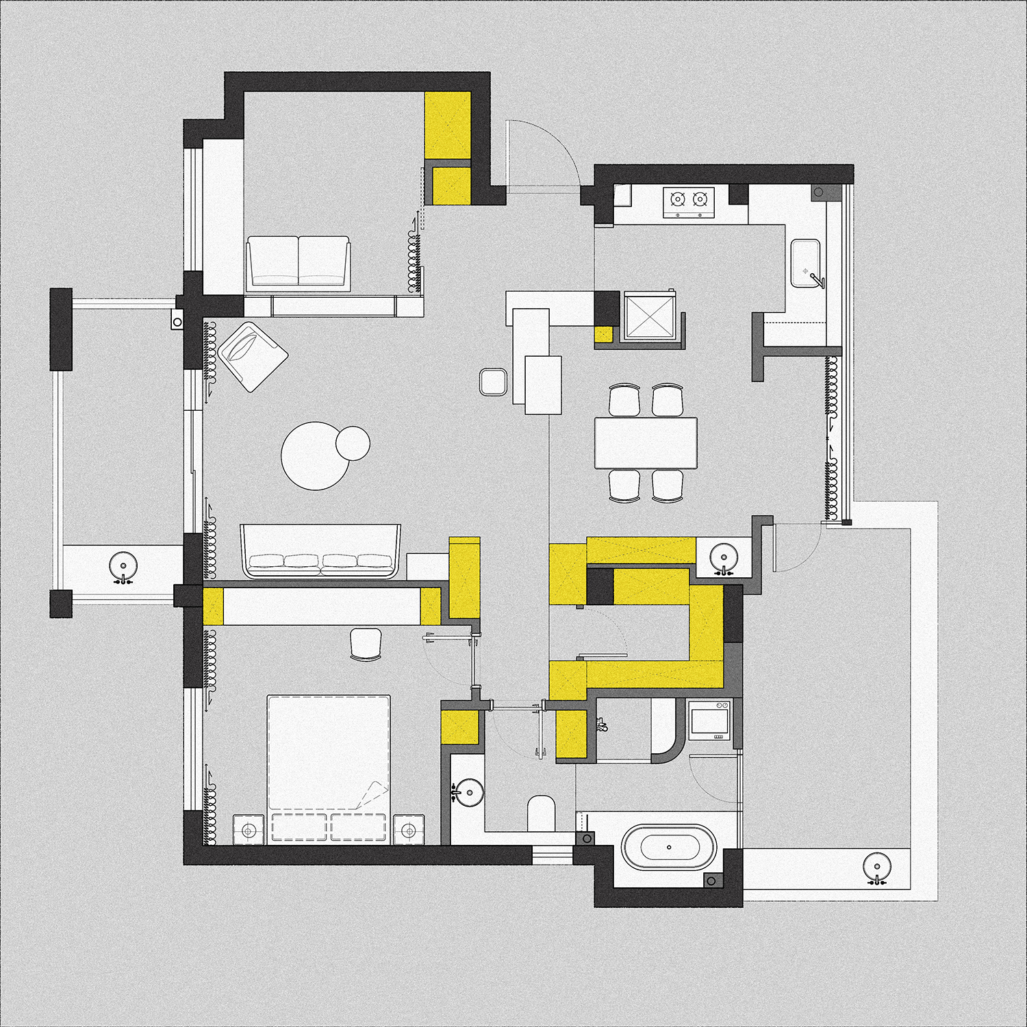

户型图
1.原户型为顶楼,屋内面积75平,超大露台38平加阳台8平。露台太大,而室内明显面积不够用。
2.进户门直接对着厕所,厨房卫生间都只有4平方。客餐厅连在一起总共使用面积只有24平.
3.爱画画的单身的Y姑娘的需求是不知道要如何下手,但想要独立玄关,只需要一个卧室,想拥有衣帽间及设施齐全的豪华卫生间。
1增加其玄关,玄关和餐厅吧台以及冰箱作为公共区域中心,形成洄游动线。
2厨房餐厅衣帽间往露台拓展24平方,并抬高(为什么抬高主要是原出去露台的地方有门脚高34,且露台比室内高15公分,我们就在此基础上顺势做抬高。
3在餐厅的上方做了个900*1800的电动天窗(3000➕),白天增加其房间的采光。舟山的蓝天白云成为那流动的画。晚上放上烛台,来一场仪式感超强的烛光晚餐。
4书房和客厅用了钢架玻璃墙面,让两个空间互相映衬,视线更开阔。当然书房玻璃隔断的这一面都是提前预埋了窗帘箱的位置。以后也可以作为独立房间使用。
5做了个豪华套餐卫生间,卫生间同样因为地面高差做了两块区域。因为做了独立衣帽间,借用了主卧的衣柜部分做洗脸台,台面L型转过来也是暗藏壁挂马桶的水箱,上边壁挂了小吉。当然少不了卫生间储物,独立做了个柜子收纳。上一个阶梯后左手是浴缸,右手是淋浴区和洗衣家政区,淋浴区做了弧度墙面减少角对角,还用砖砌了座凳可直接坐浴。总结最后落地平面屋内为99平.露台13平,阳台没有做改动。

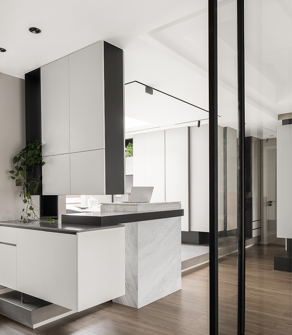

入门既玄关柜,台面可随手置物放包包,左手边三格小抽屉可放置常用小物件如雨伞,口罩。中间通透,上吊柜做了收纳植物架。
进门右手边看到的穿衣镜,里边其实是衣帽柜,一举两得。
餐厅的全景图,餐厅抬高后感觉吧台鞋柜综合体悬浮于地面。餐厅上方是900*1800的电动天窗。
餐边柜特写,特意在餐桌边上放个小水槽,吃饭洗个手及水果都可以不用跑厨房了,家里来朋友了了真的很方便。水槽上方是和鞋柜上一样的开放花盆,这样的地方有三处,进门过道还有就是这边,直接买个简易花盆放个绿萝就🆗,不用另外买花盆,还要考虑花盆和周围搭不搭配。
