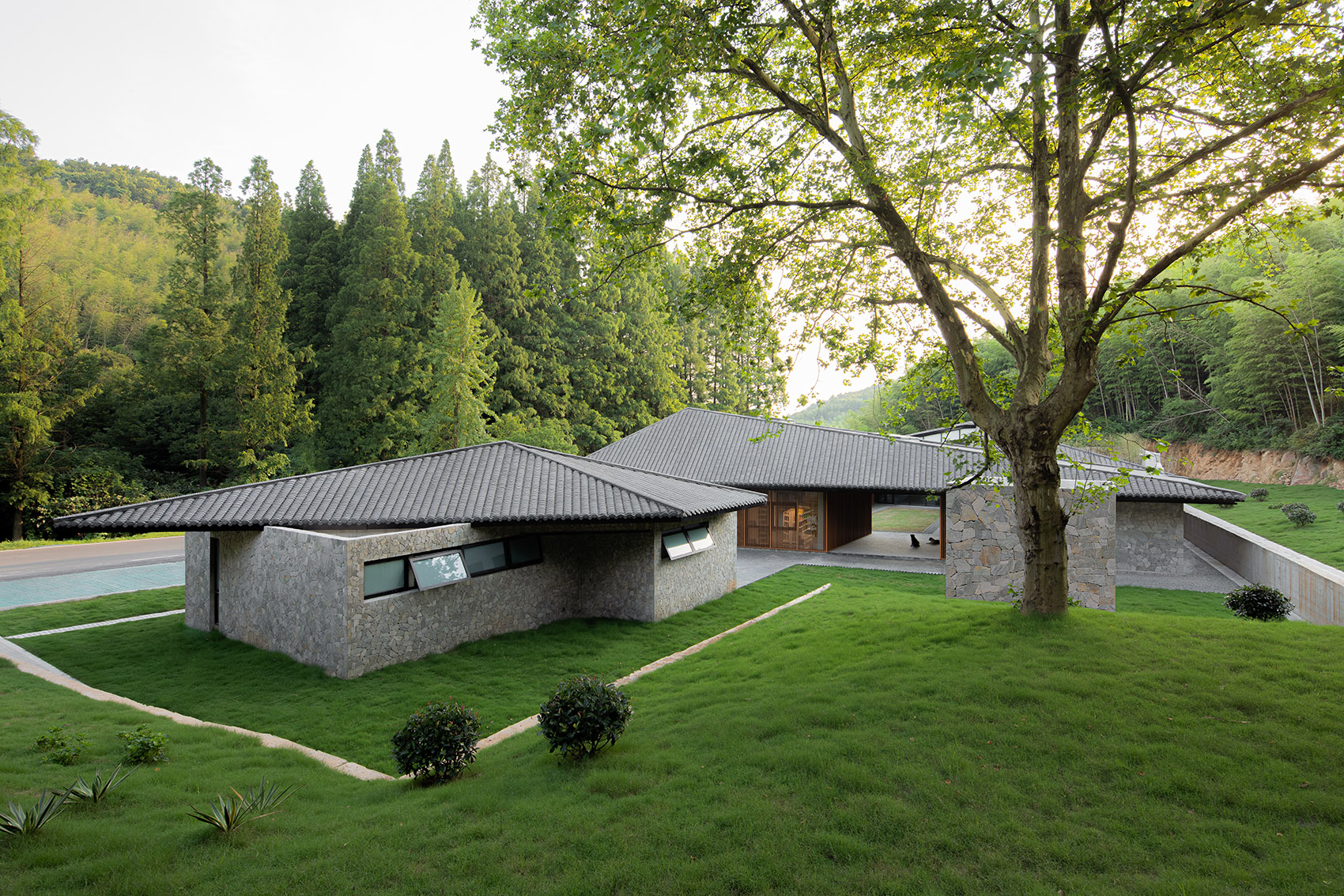

由此,逐渐升高并隐藏围墙的景观地台和交错折叠的屋面成为了组织空间的主体,它们连同后山一起层层退后并相互错位,以此来补足场地处山体的缺陷,并表现出了近、中、远景的层次,让建筑和环境更好地融合在一起。
▼入口立面,与后山相互错位
▼入口休息区
▼入口细部
在这种形体关系的处理下,建筑的立面消失了,沿路的游客对于建筑的感知变为了顺应地形的景观台地和延展飘浮的层叠屋顶。“天窗”做为一个改变内部光照并指引空间趋向的要素被引入设计中。在入口、公共区域相关的体量中,平天窗和梯形的洞口引入了天光,使得立面弱化的情况下依然能较为清晰地指引主要空间的所在。而侧向天窗则被使用在办公、餐厅等功能房间,它能更好地满足采光要求同时又能减弱直射光线对空间使用的影响。

因工期紧张、施工工艺不可控性等原因,我们在设计中也设置了相关的策略来减少其影响。首先建筑整体采用最为常见的混凝土框架结构,并且利用了屋面和吊顶之间的巨大空隙,让大量的结构高度、施工误差和设备空间都在空隙之中解决。
▼公共厕所与主体建筑
其次在材料的选择上,对于视线焦点的屋面与景观台地,我们采用了青瓦和毛石这两种堆叠类的材料,而让精度较高的玻璃、窗台收口躲在了它们构筑的阴影里。以此保证在施工平整度有限的情况下,依然可以呈现出细密积累的材质肌理,并和环境相得益彰。
▼侧面的出入口
▼公共厕所外的小广场
▼青瓦、毛石和木格栅
