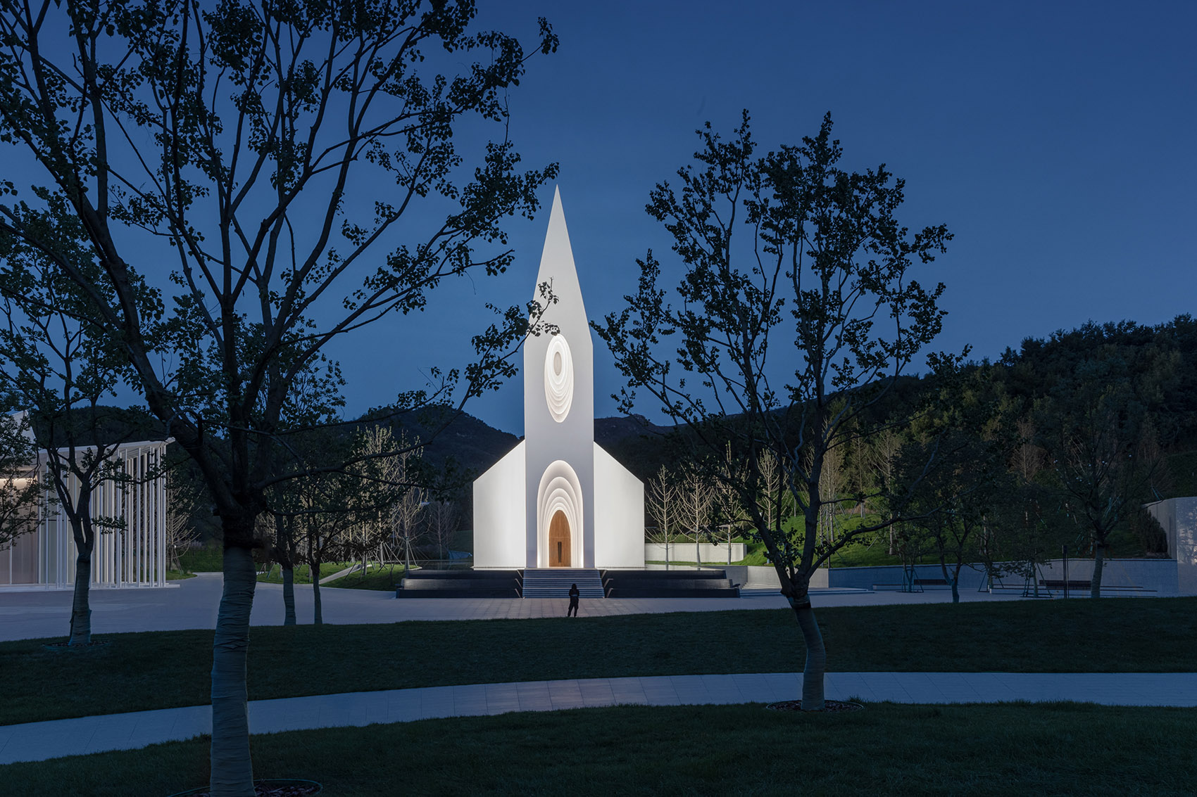

▼教堂日景
这样的轮廓也从第一重的视觉的体验上符合业主和使用者对这一空间的想象与期待;而连续的每部分切片又以相对纯粹且现代的方式得以呈现,故而使礼堂的外部效果会根据观察者的角度变化而呈现出不同的效果。

▼礼堂外观展现神性与仪式感

▼夜景
