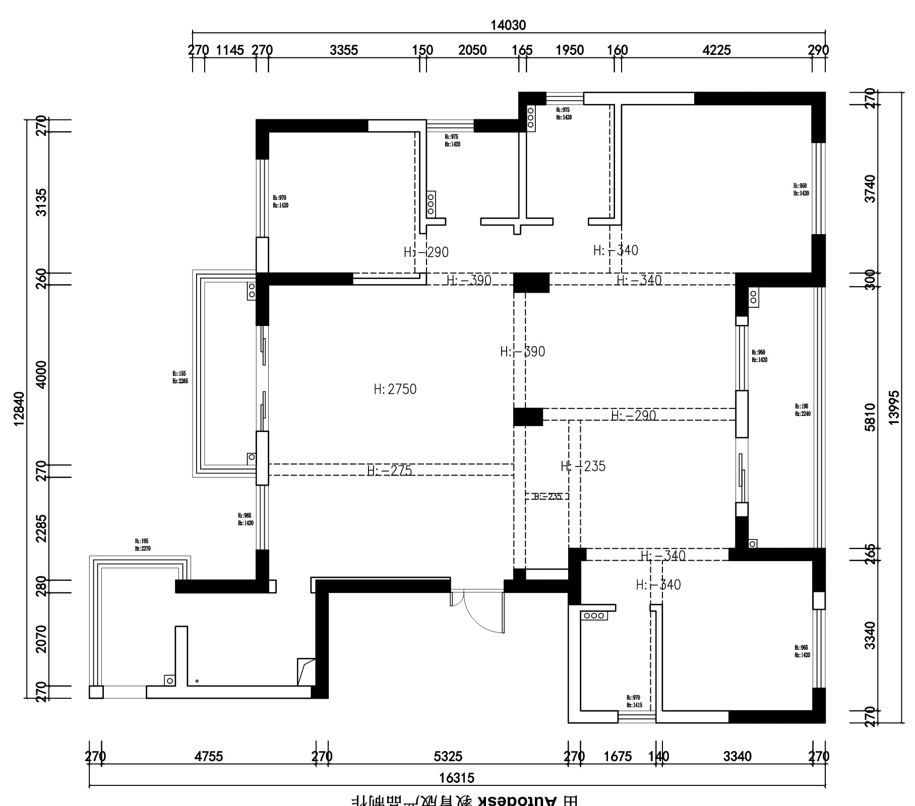

180平安置房改造,求大神调整,总感觉右下角空间有问题。

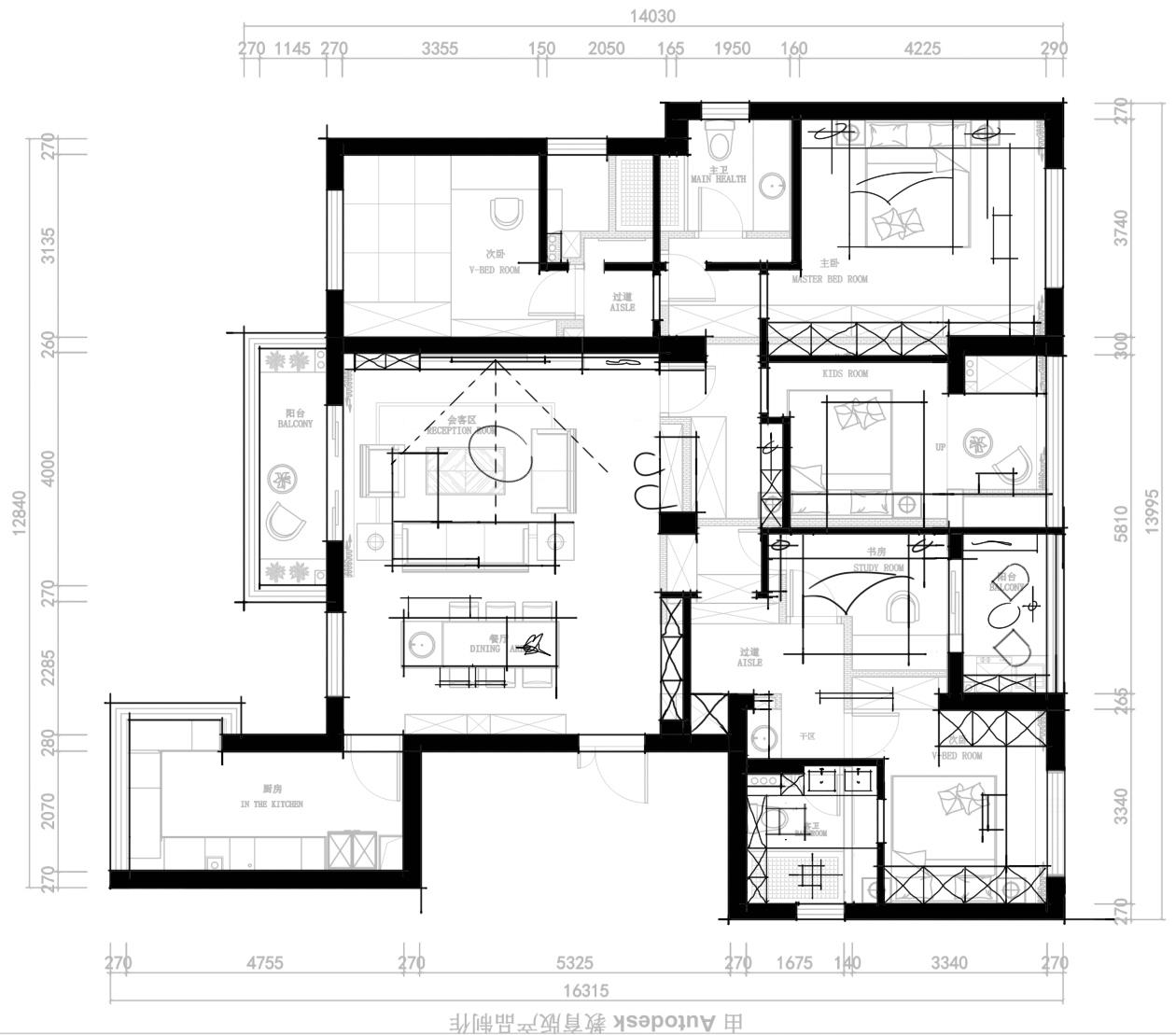

    主要优化右侧空间,过廊右侧做一个玻璃盒子书房,把原有次卧室放到下边,其余空间给到主卧室的配套功能上。使主卧室的配套更强大。利用空间的穿插形式解决书房通风及采光问题。改完后会让空间从视觉中感受空间的趣味性。
    客厅部分我没有改动 原有功能就可以

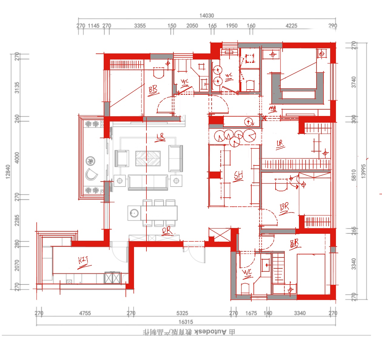

  • woshilizan 2022-1-9 17:29:50
    要下班了,就这样吧,提供个思路,画工差你自己可以试一试尺寸是否可以落地,自己优化下吧

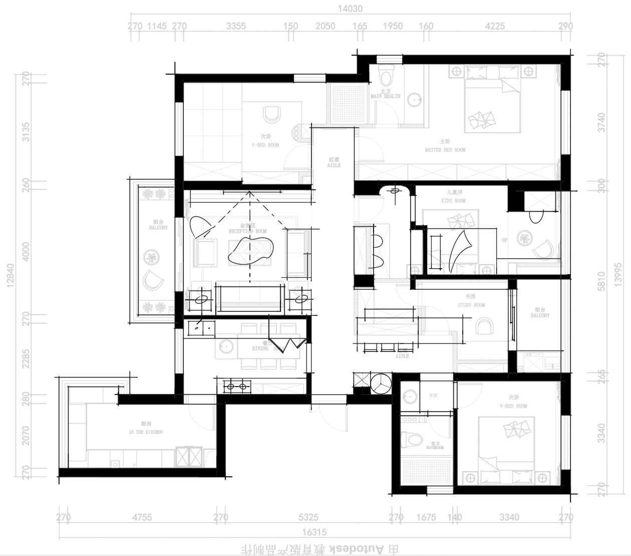

  • 阿凯啊 2022-1-9 14:25:37
    什么都想要,当然乱,动线乱功能乱,需求需求?
    一家三口,主人家父母偶尔来住住,没有太大的硬性需求
