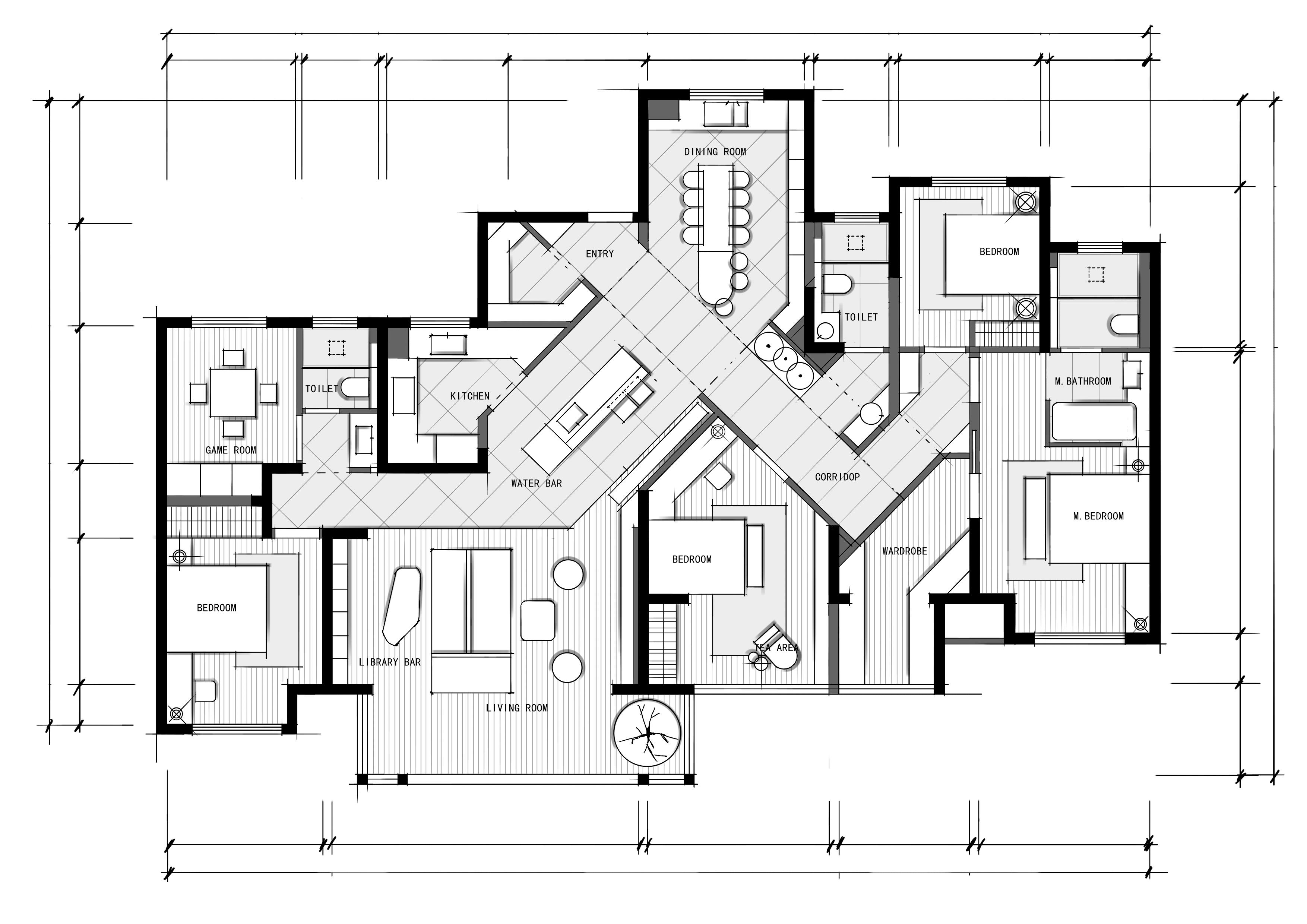

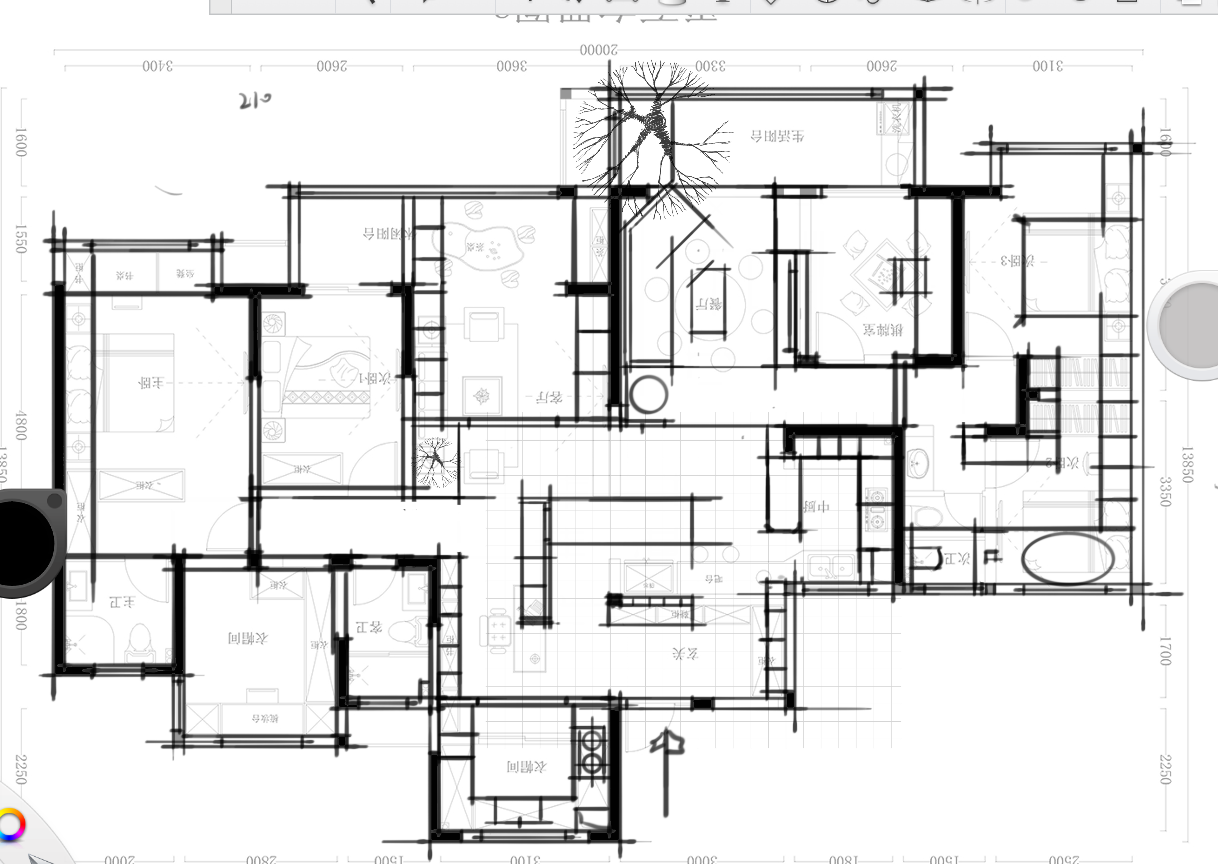

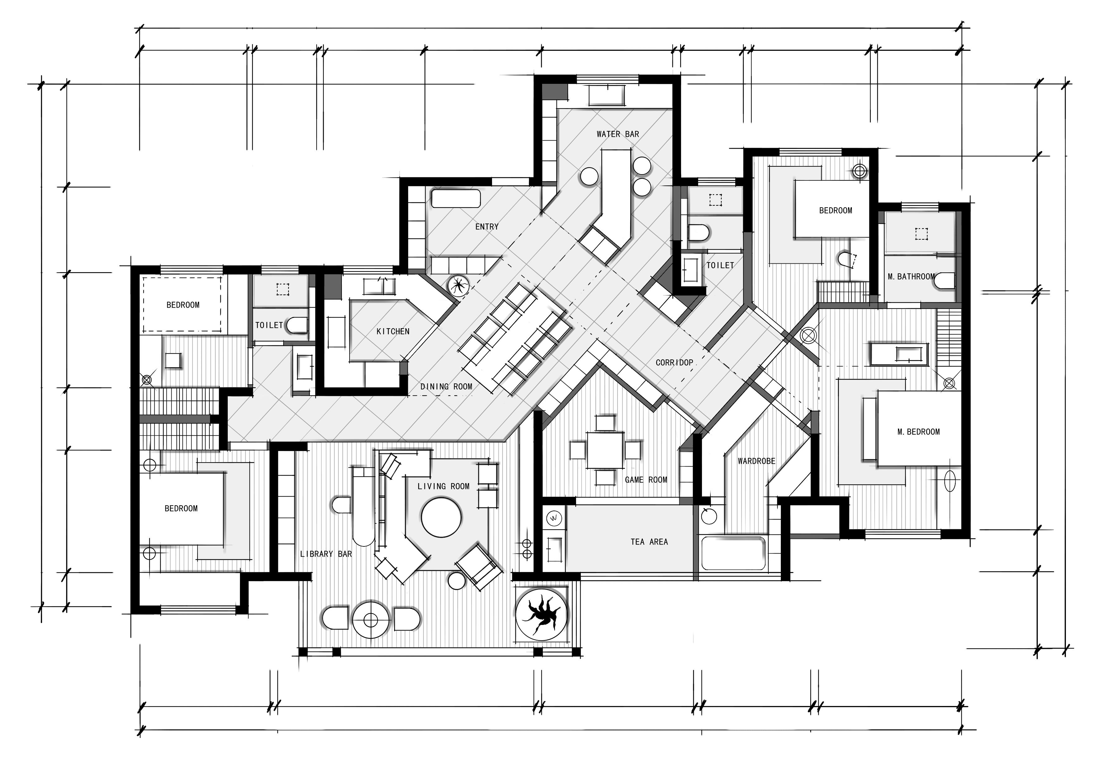

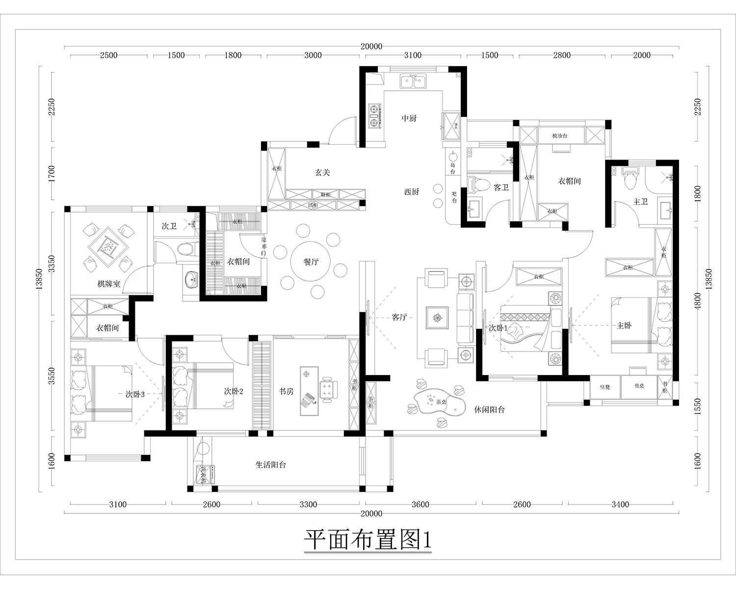

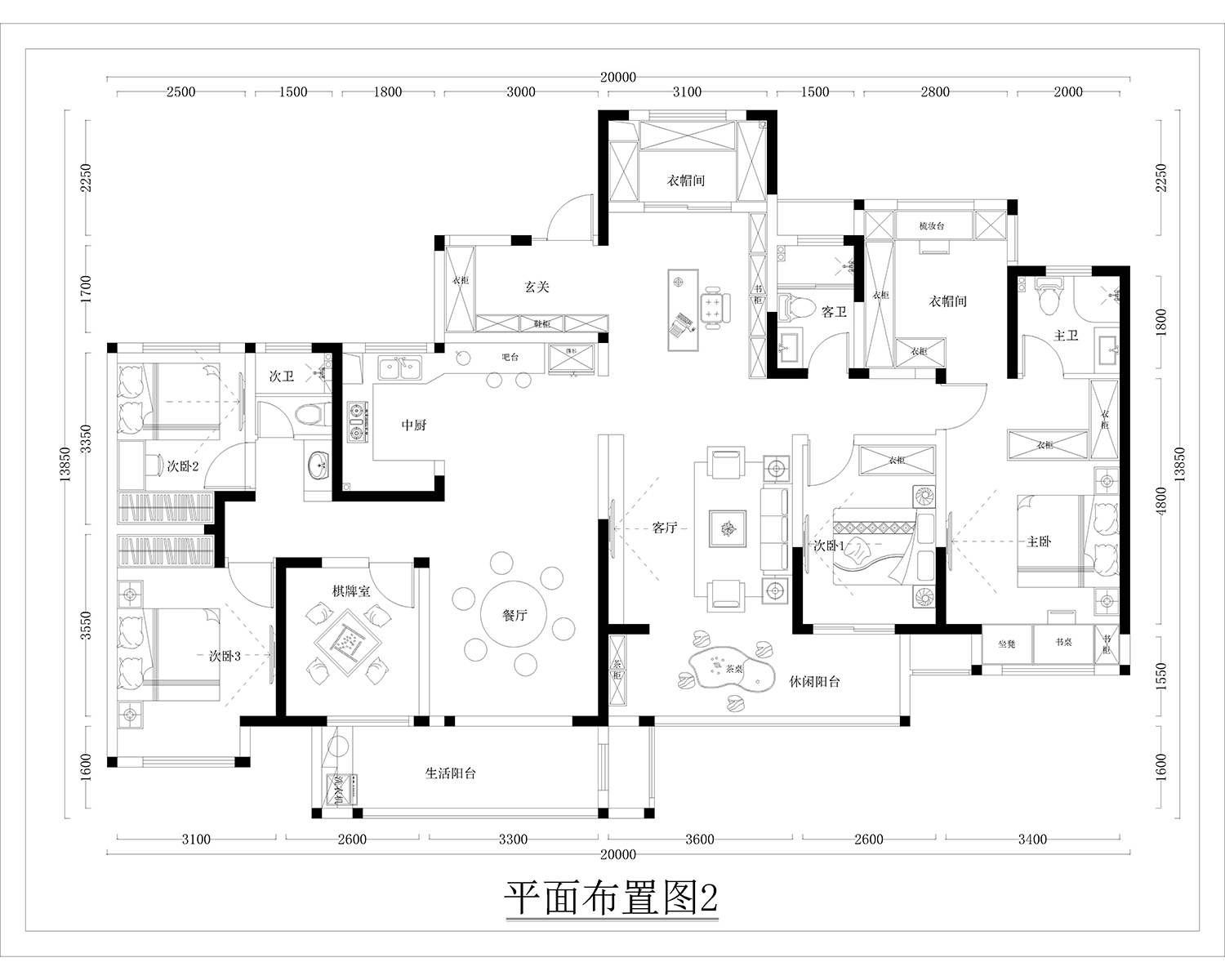

两套大通的方案,大神看看还有什么思路

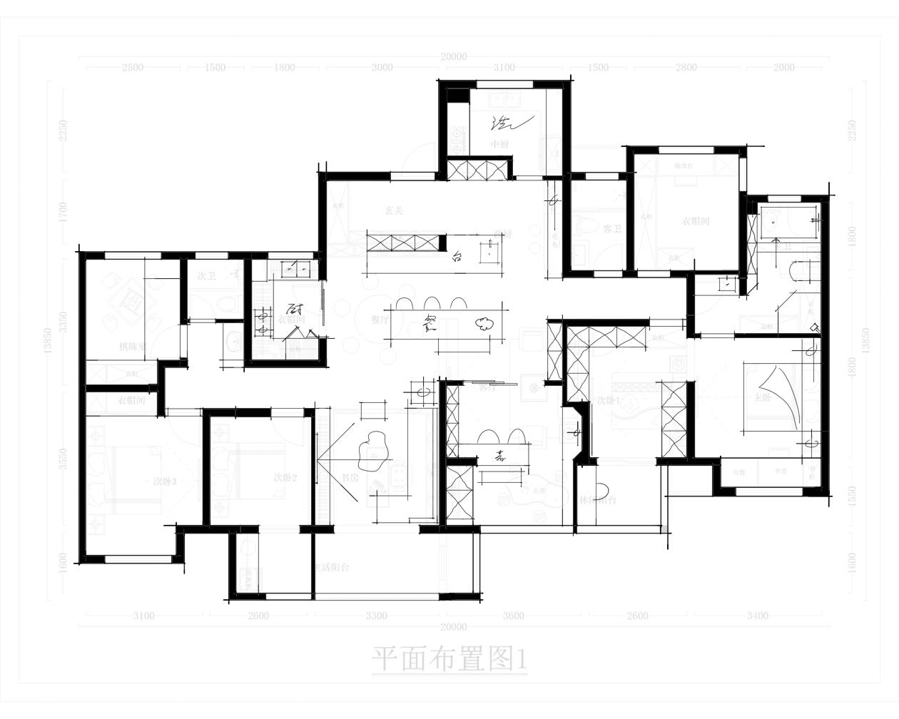

原始结构图
原始结构图

  • ZUZUZU 2022-1-14 17:06:09
    zhang3775 发表于 2022-1-13 15:57
    方案真好,就是很多地方尺寸不行,比如客厅和读书区,麻将室在小厨房,看下尺寸图就懂, 不过贴主在这个 ...
    对麻将室当时放的时候考虑到小的问题,往外整体扩了300.扩完后横向差不多2340,放个小的麻将桌两边做人刚好剩个700左右。
  • JokerWang 2022-1-14 14:38:17
    没怎么做出大房子的空间感    功能布局没问题的 就是有点乱     个人观点   总体还是不错的
  • zhang3775 2022-1-13 15:57:57
    方案真好,就是很多地方尺寸不行,比如客厅和读书区,麻将室在小厨房,看下尺寸图就懂, 不过贴主在这个基础上改动, 我觉得已经相当可以了
  • ZUZUZU 2022-1-13 14:04:08
    ~~灵~~ 发表于 2022-1-13 09:44
    你把剪力柱都拆了
    其实就算有也可以成立,公共衣帽间直接把柱子包进柜子里就可以,客厅书房可以和柱子穿插,衣帽间那一块可以把门开在西侧,或者直接把衣帽间跟次卧调换位置就能解决
  • 我卟认识你 2022-1-13 11:09:52
    很奇怪你为什么有些地方原建里面没有剪力墙  方案里面又要自己加一些剪力墙呢
  • ~~灵~~ 2022-1-13 09:44:55
    你把剪力柱都拆了

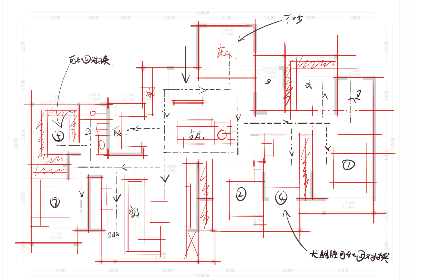

    按照原始结构画的
    我看的是原始结构图没拆
  • ZUZUZU 2022-1-12 14:38:23
    参考一下把
    方案真好,就是很多地方尺寸不行,比如客厅和读书区,麻将室在小厨房,看下尺寸图就动, 不过贴主在这个基础上改动, 我觉得已经相当可以了
    你把剪力柱都拆了

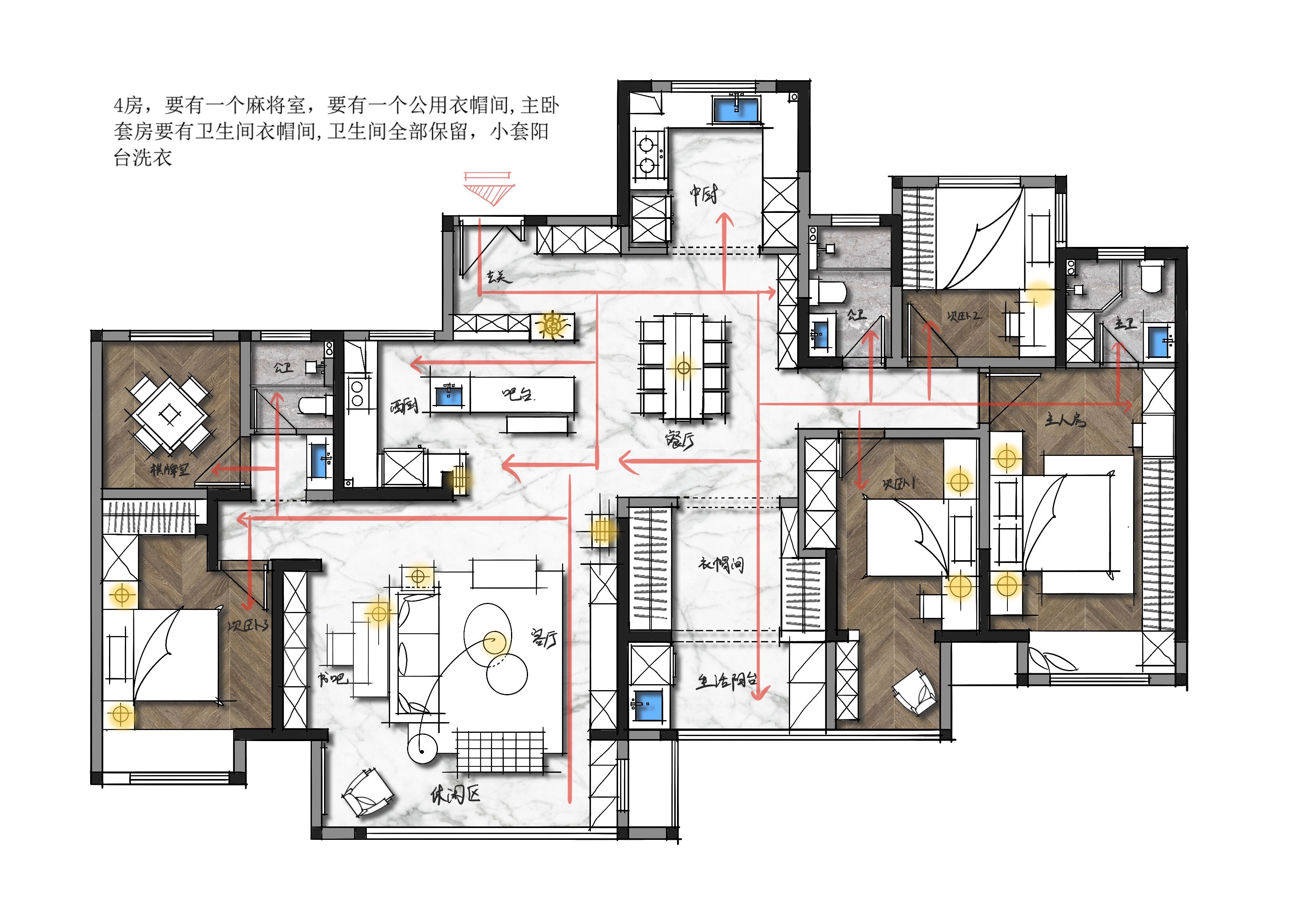

  • zhang3775 2022-1-11 17:09:04
    个人想法,  麻将要远离卧室,卧室全部安排朝南采光好,有个卧室是榻榻米,要长期睡人的话,和5号区域兑换,客厅很大采光也好的,还有亲子学习区域,动线算是比较流畅的,仅供参考
  • xz147258369 2022-1-11 15:48:26
