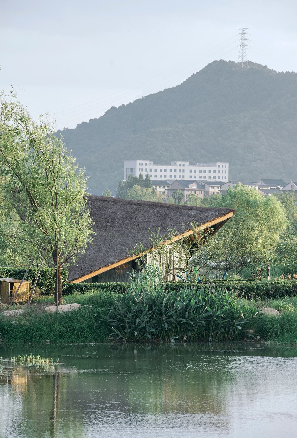

另外就是让房子形态与湿地周边的山发生关系,也是房子江南性的另一层表达,房子折叠屋顶的坡度保持与山的轮廓线类似,透过近处的芦苇荡看向房子和远山,房子就好像是一种对山的回应,互相招呼,遥相呼应。

▼茅草屋顶的客房隐藏在植物后面
▼被遮蔽的客房
▼起翘的茅草屋顶
