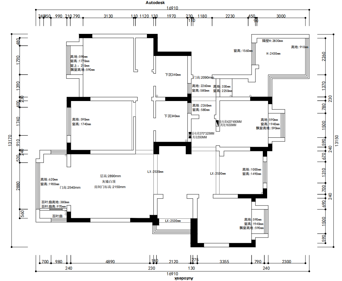

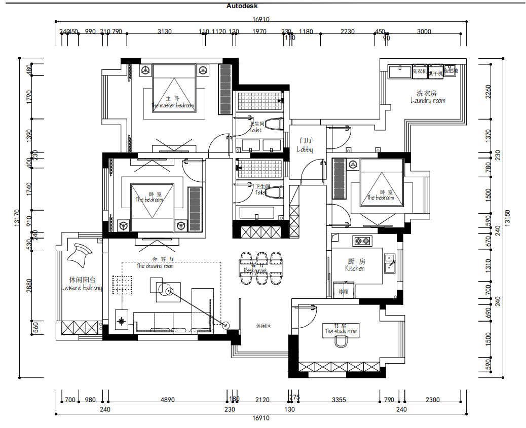

求大佬帮忙看下户型,有没有啥可以优化的。提前祝各位吧友新年快乐!
2022-1-25/ 户型方案/ 户型交流/ 只看大图 阅读模式
进门左手边是露台 只能做洗衣房,   业主要求最少保留3个房间,两个小孩,一个主人房,厨房下角卧室门对着入户门有啥可以解决的?浪费的空间有点多,一下子不知道咋解决了,求大佬帮忙指点指点!

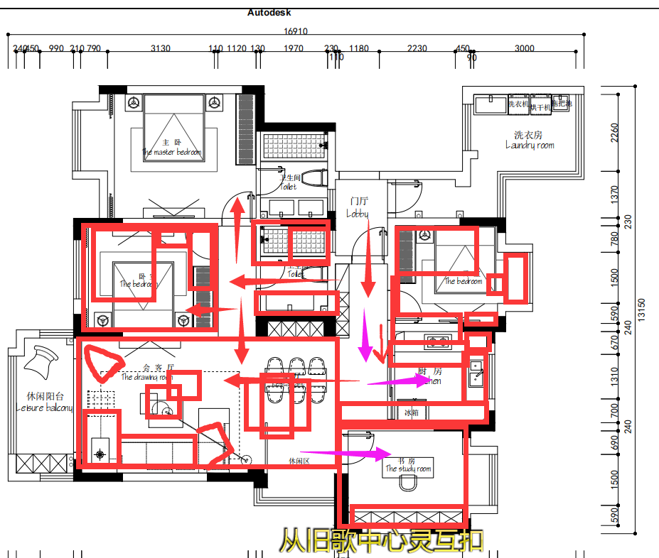

  • GeekDesign 2022-1-26 22:01:01
    动线更加方便点。右上角那个小房间可以做书房,和现在的书房对调下。也可以不对调,看你了。各有优势。
    好的 谢谢指点
    你的 主卧衣柜可以放到对面。
