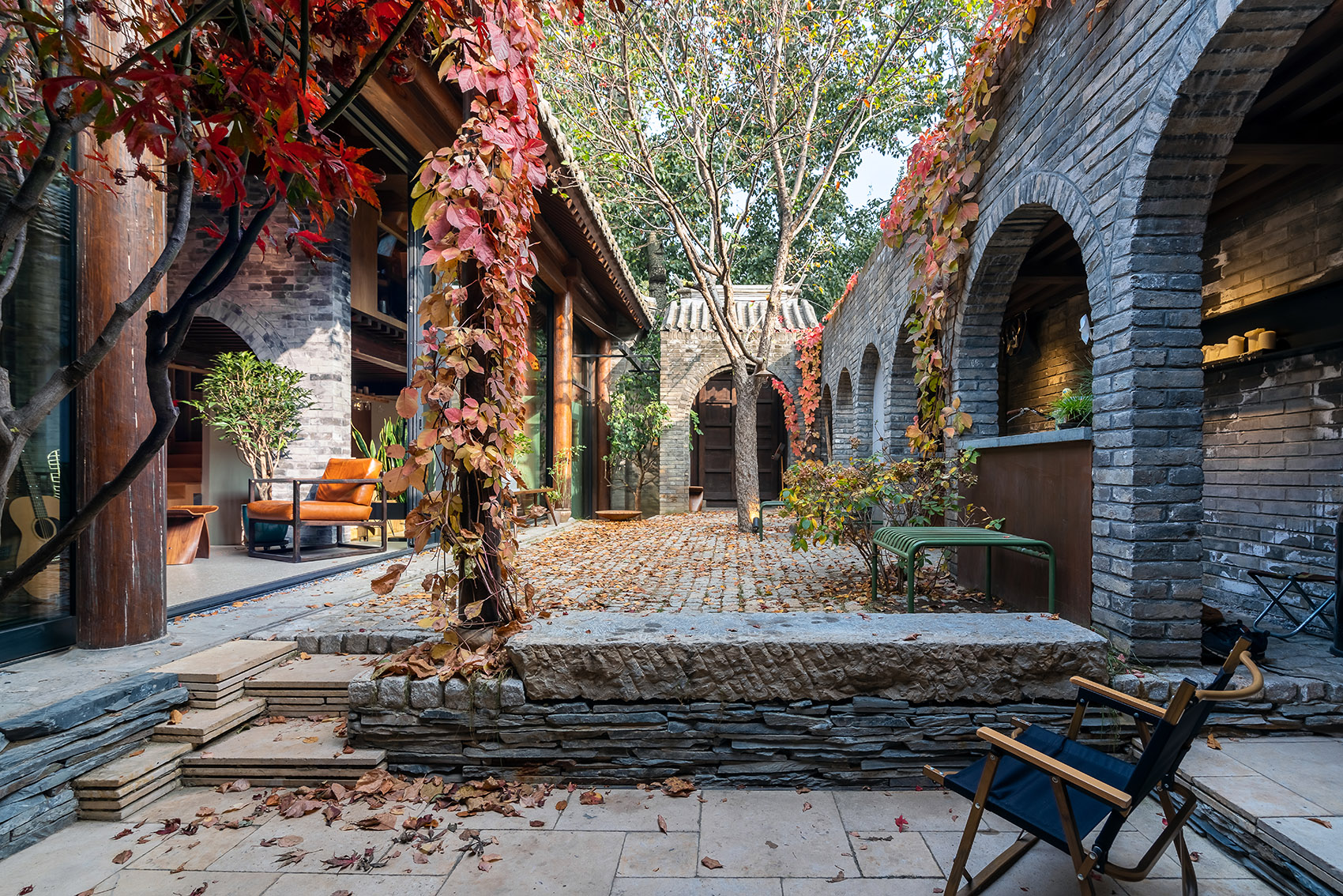

出于建筑师职业习惯,做一个内向型的小空间、大隐于市的院子,也会首先考虑项目区位。这个院子在两个古建寺庙群落之间,一个是一街之隔的故宫博物院东北角楼,另一个是半条巷子以北的智珠寺。前者是北京古都的文化名片,而后者在比利时人温守诺及团队的改造后几年里,初步呈现出复原庭院空间的新鲜活力。
北京胡同的院子,本身即是私宅,又是交流场所,从来如是。我们中国人从什么时候开始住在公寓盒子里呢?但凡善于敏锐观察的人,都会发现我们所处的这个速食时代的建筑文化积累,与长期的院子的居住记忆比起来,可以说微不足道。我们当然不会忘记。即使漫步在意大利或西班牙的某些街巷,我们也会联想到熟悉的北京。
