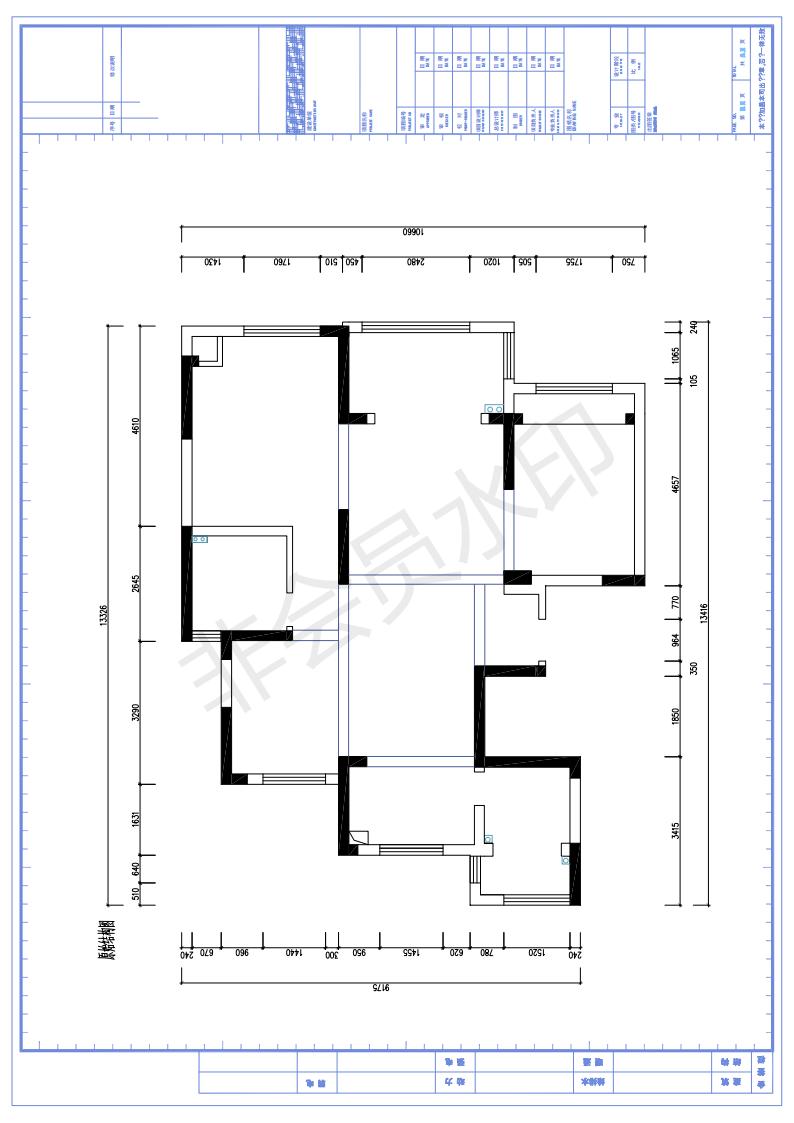

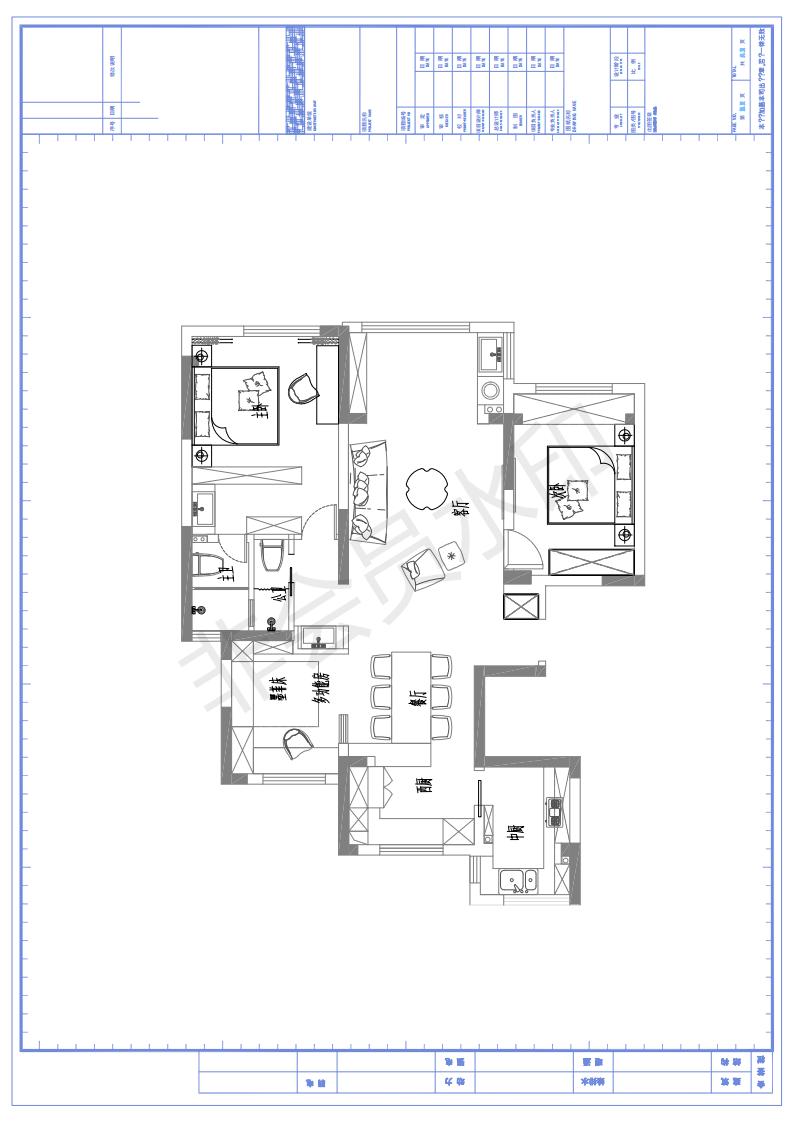

原始受承重限制比较大,但是希望可以一卫改双卫,作为婚房来使用的,希望各位大佬在本方案基础上或者另辟蹊径,给点建议,采纳均可+V有酬劳奖励。
原始户型

方案一
方案一

  • mschen 2022-3-29 14:51:20
    mschen 发表于 2022-3-26 14:08
    PS:1、如果客厅与阳台之间的墙垛,能打掉,可以把客厅做的更加大气一点。
           2、单独设置了一个洗 ...
    面积有限,要有取舍,需要的话就得压缩主卧的面积,加大卫生间就可以做个淋浴屏风了。
  • mschen 2022-3-26 14:08:26
           2、单独设置了一个洗衣房,简单的衣物也可以在这个阳台晾晒,多的可以在客厅的阳台晾晒。
           3、书房区可以根据个人的需求再做调整,目前是增加了一个大衣柜(对于家庭使用来说很重要,会比书柜更重要),需要书柜的话,可以结合电视背景墙做展示柜放书。
    厉害的,大佬,就是主卫没做分离感觉有点难受
