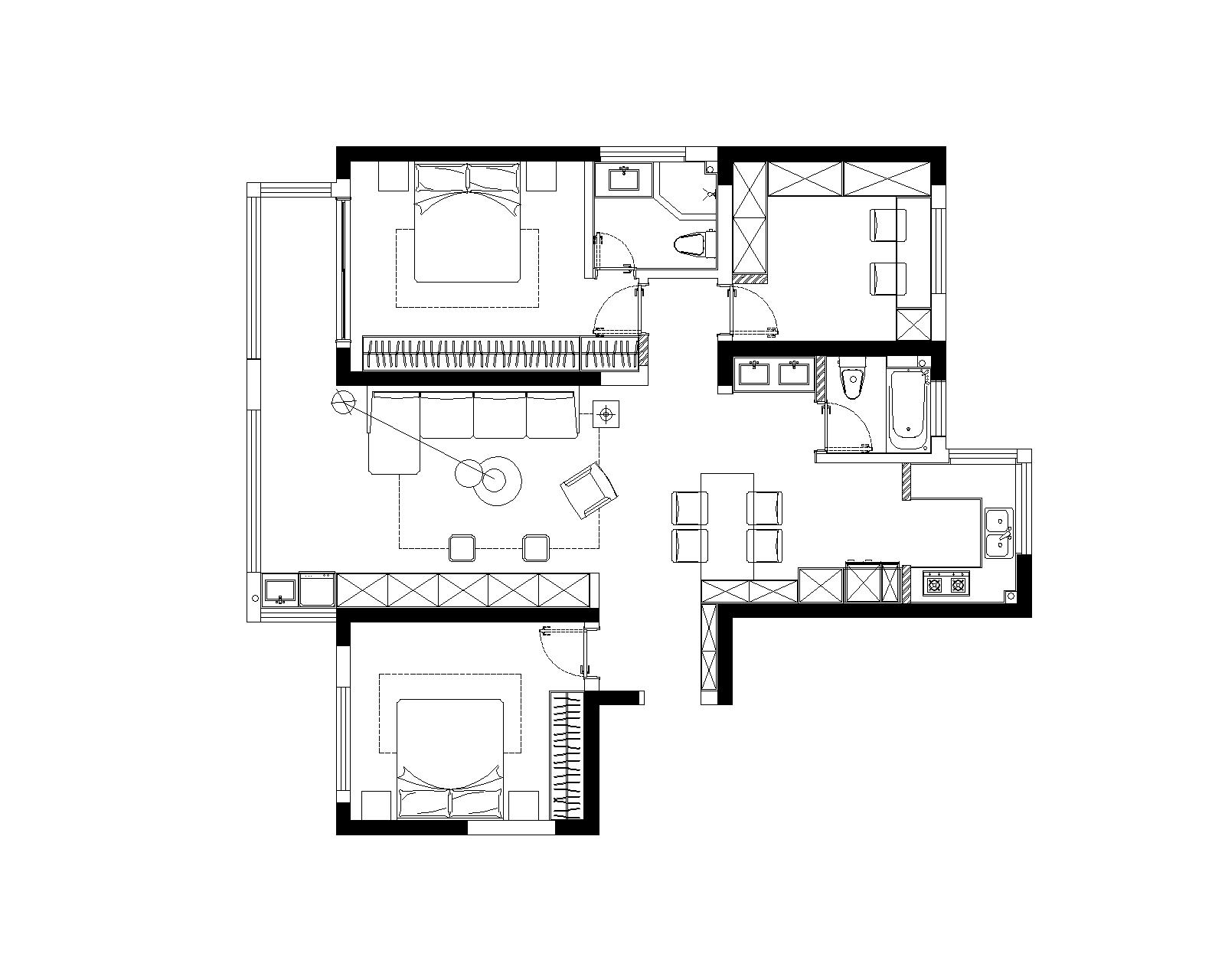

有无大佬来给点建议,几乎都是承重墙
2022-4-25/ 户型方案/ 户型交流/ 只看大图 阅读模式

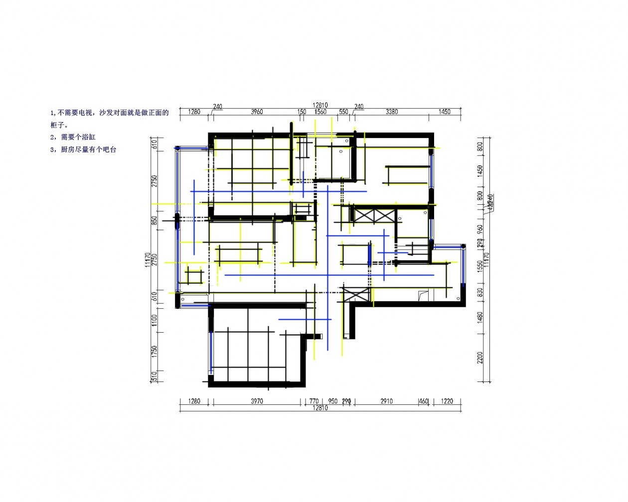

要求就是1,不需要电视,沙发对面就是做正面的柜子。
             2,需要个浴缸
             3,厨房尽量有个吧台
想了很多,承重太多了,想着在厨房那做点花样,大神们有没有什么想法赐教一下。谢谢
平面布置图
平面布置图

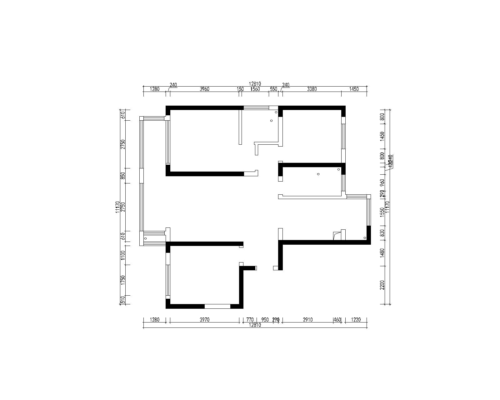

原始结构图
原始结构图

    既然不要电视,索性沙发也不要了,横放一张岛台餐桌,保留原有格局,厨房也大,生活阳台也有,外卫生可以做三分离,拿一间卧室做多功能房间。整个空间大气整洁一些,不然太拥挤了还得考虑顶上梁区分的空间。
  • Alone007 2022-4-27 15:32:43
    酷酷的二 发表于 2022-4-27 15:17
    吧台屏风格挡卫生间的门,上方是洗衣机和水盆位子。下面冰箱。客厅往阳台靠。餐桌在沙发边。
    您是不是把那个浴室放到了主卧卫生间,主卧卫生间挪了一下墙体
  • 酷酷的二 2022-4-27 13:32:24
    123456
    卫生间水池是在回游中间的位置吗?餐桌在沙发边上?
    洗衣机和卫生间水盆在一块
