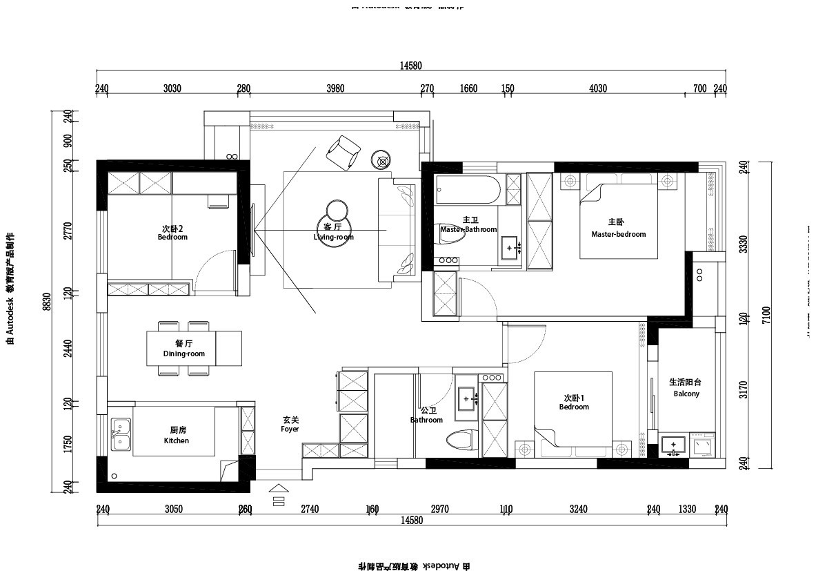

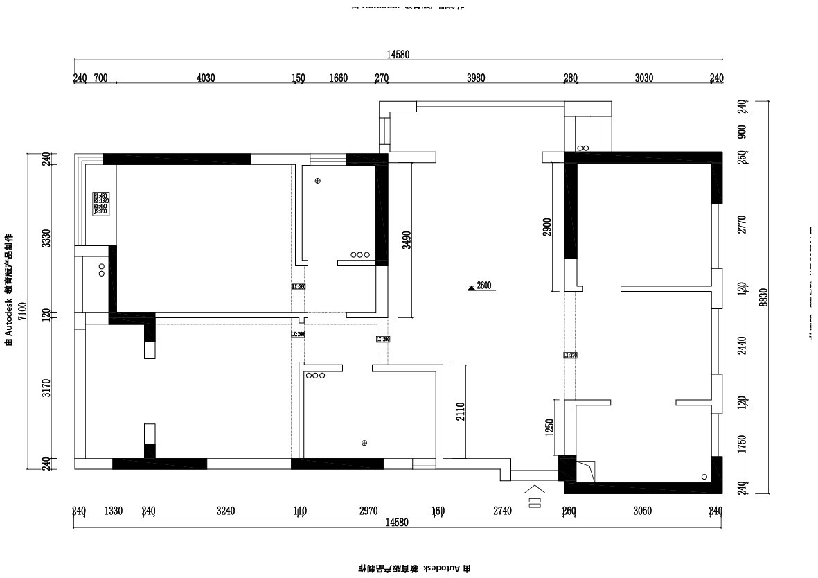

原始结构图
原始结构图

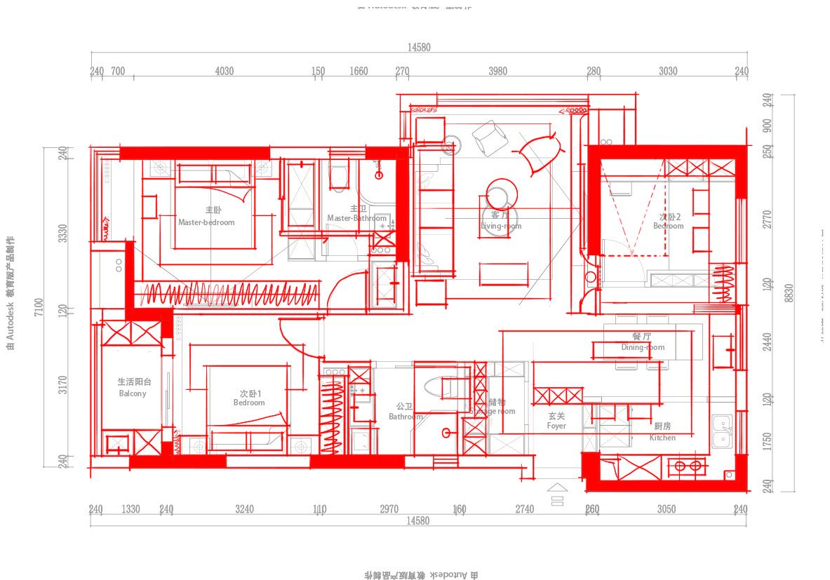

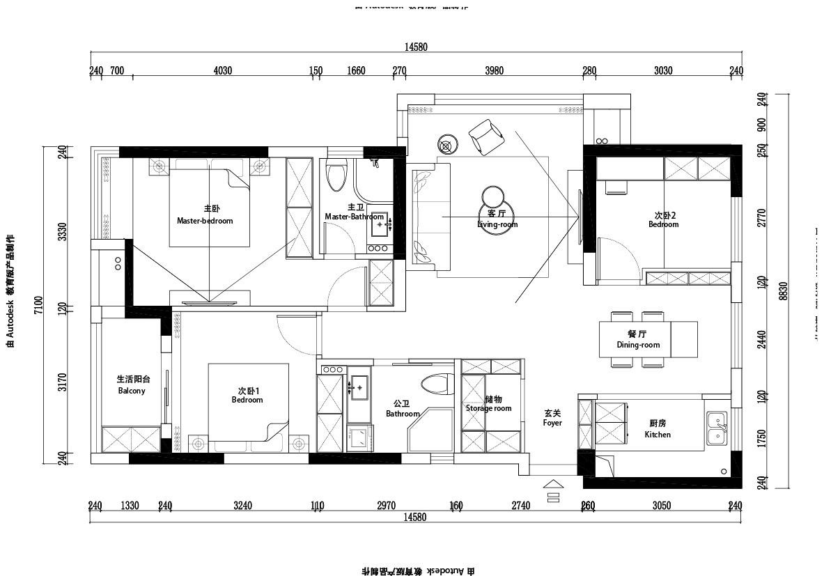

方案1
方案1
设计需求:1.可以接受开放式厨房,看起来大气规整。2.保留两个卧室的功能就行,还有一个可以做成多功能房型。3.客餐厅想把阳台打掉以后包进来,餐客厅大气一些。4.客厅里有一个浴缸,最好保留上下水(离厨房或者卫生间近一点)。5. 公共卫生间太大了,洗衣机也可以放到卫生间内。6.主卧卫生间想要一个浴缸。7.考虑多一些的储物功能,越多越好 。

  • iaz0wd 2022-5-14 11:02:42
    iaz0wd 发表于 2022-5-13 17:24
    书房可以做沙发床,也可以做翻板床,空间是完全够的,主卧和浴缸中间可以做雾化玻璃,鱼缸可以 ...
    可以减少书房面积,保证翻板床能放就可以了,竖着增加吧台功能,延长厨房台面
  • a3962814 2022-5-13 18:29:32
    谢谢,如果书房可以取舍 连到餐厅一起 有更好的想法么
  • iaz0wd 2022-5-13 17:24:05
    iaz0wd 发表于 2022-5-13 17:18
    日常练习平面方案,希望能帮到你
    书房可以做沙发床,也可以做翻板床,空间是完全够的,主卧和浴缸中间可以做雾化玻璃,鱼缸可以放在马桶后面的柜子里
  • iaz0wd 2022-5-13 17:18:37
    日常练习平面方案,希望能帮到你
  • yaoyang1314 2022-5-13 16:33:55
    进门左手边卫生间往左边去,和沙发背齐平,餐桌就移到进门的地方,次卧2 和厨房同时变大,厨房多点,里面做中岛台的,。次卧2的进门可以和电视背景做隐形门,整体我感觉会好很多,小小的额建议。
  • 我是大美女HHH 2022-5-13 13:54:49
    次卧二可以做成墨菲床,不用了收起来   空间变大  可以做瑜伽    餐厅外面做一个西厨 可以放咖啡机  面包机  小小建议一下
  • a3962814 2022-5-12 18:37:54
    常住两人,三房两卫均保留,卫生间要保证明卫。
    1、原本厨房有点小,厨房餐厅这个格局也不是很喜欢,觉得很老套,想要厨房变大,但也不要完全开放,毕竟还是有油烟的。
    2、书房也扩大一点,最好兼具多功能,可以空了瑜伽冥想,收纳也要做足,如果有客人来最好能摊开沙发床休息。
    3、主卫太小了,我想变大一点,然后沿窗放浴缸。
    4、主卧飘窗想砸掉,可以做个梳妆台兼具茶台,飘窗朝西景观不错,希望可以利用起来。
    5、公卫有点大,比较浪费,看看能不能合理改造一下,增加利用率。
    6、全屋的收纳需要有保证,男主的礼品模型茶壶工具都很多。
