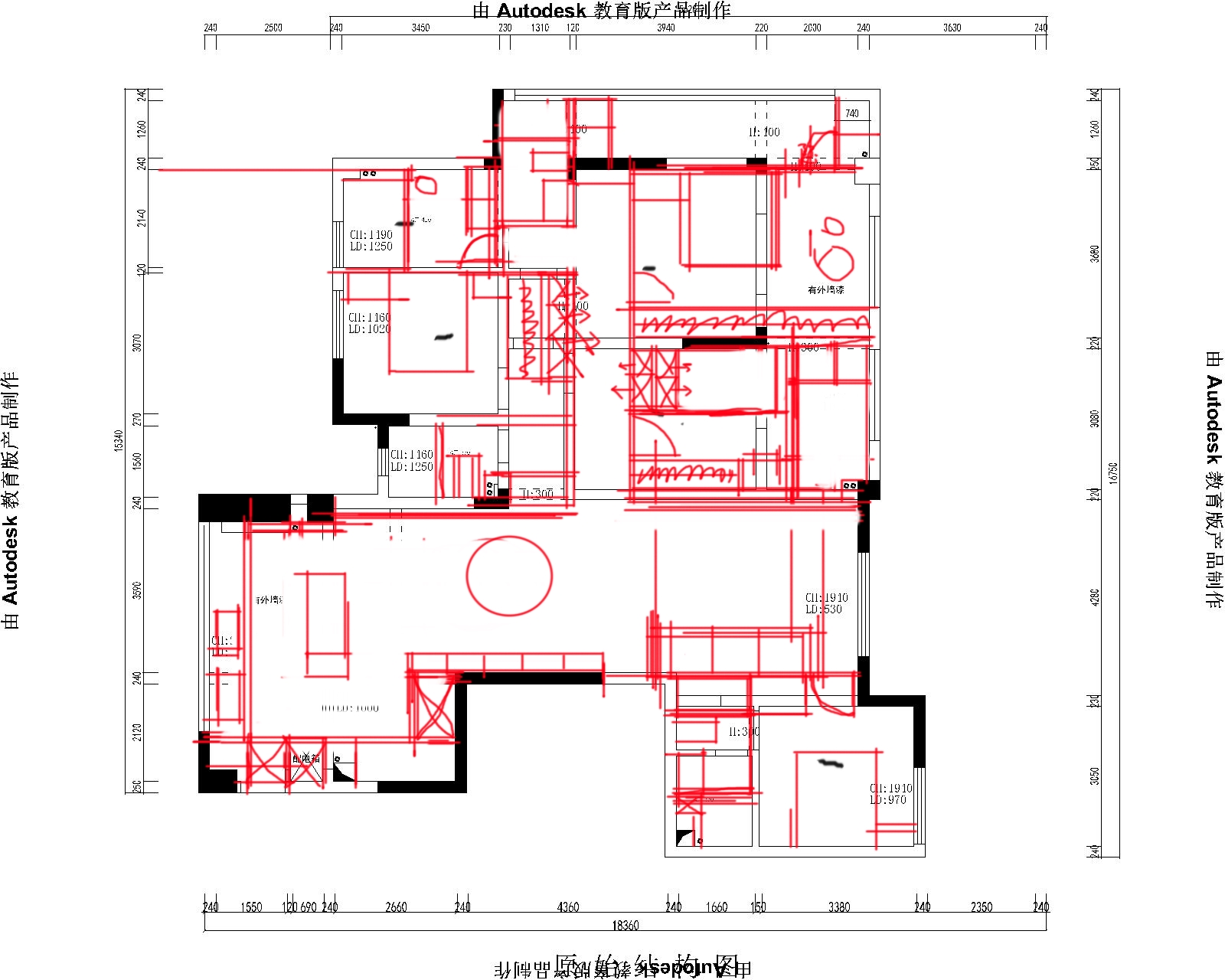

194平大平层方案求助,大佬指点一下
2022-6-16/ 户型方案/ 户型交流/ 只看大图 阅读模式

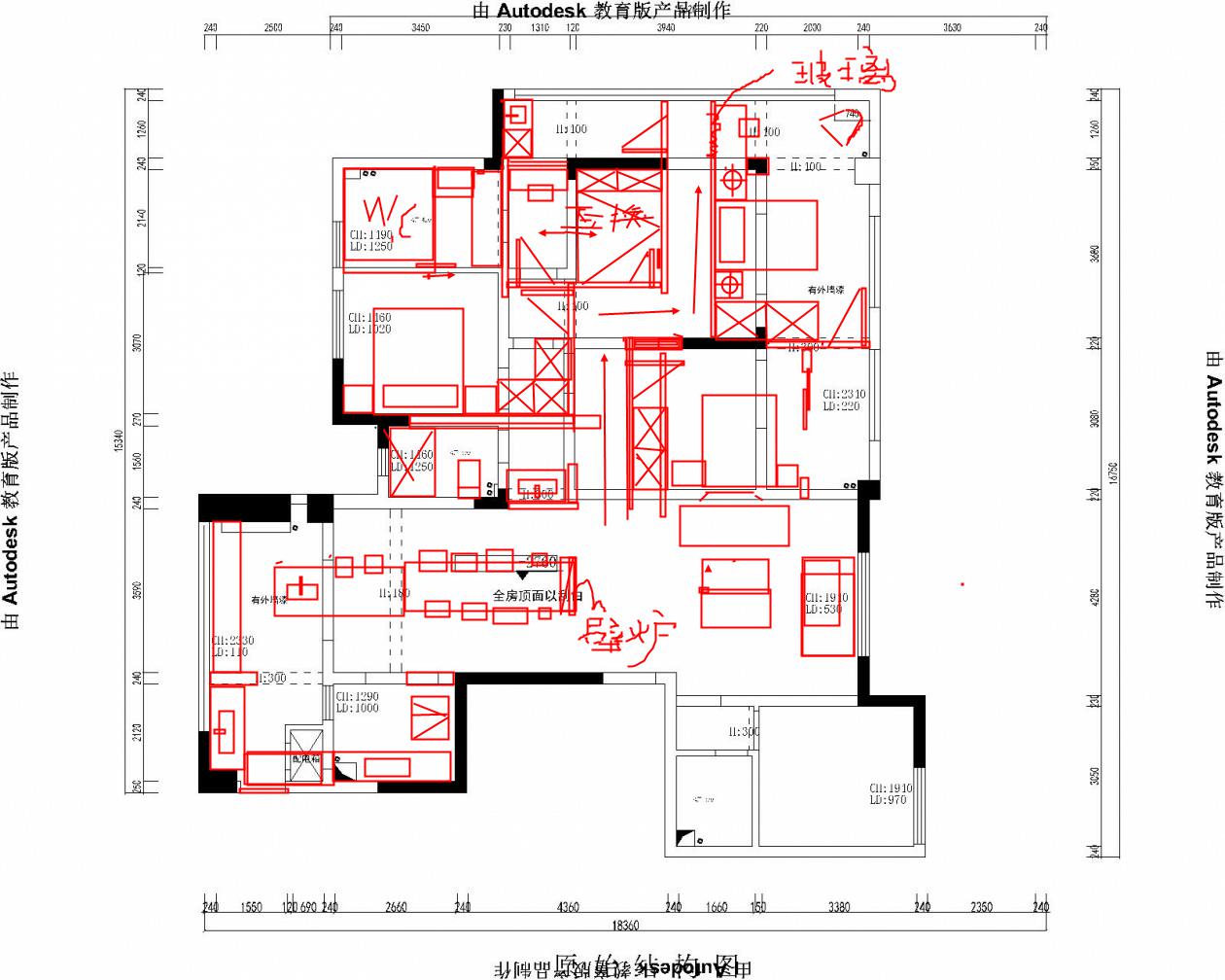

业主需求:房屋框架结构,称重墙少,希望光线通透,家住人口7人、需要留5间房间、2个卫生间、最好都为公卫,厨房要大点,洗衣晾晒在南阳台,
新块.dwg 凡尔赛宫.bzip2
77.72 KB, 下载次数: 142
发表评论22

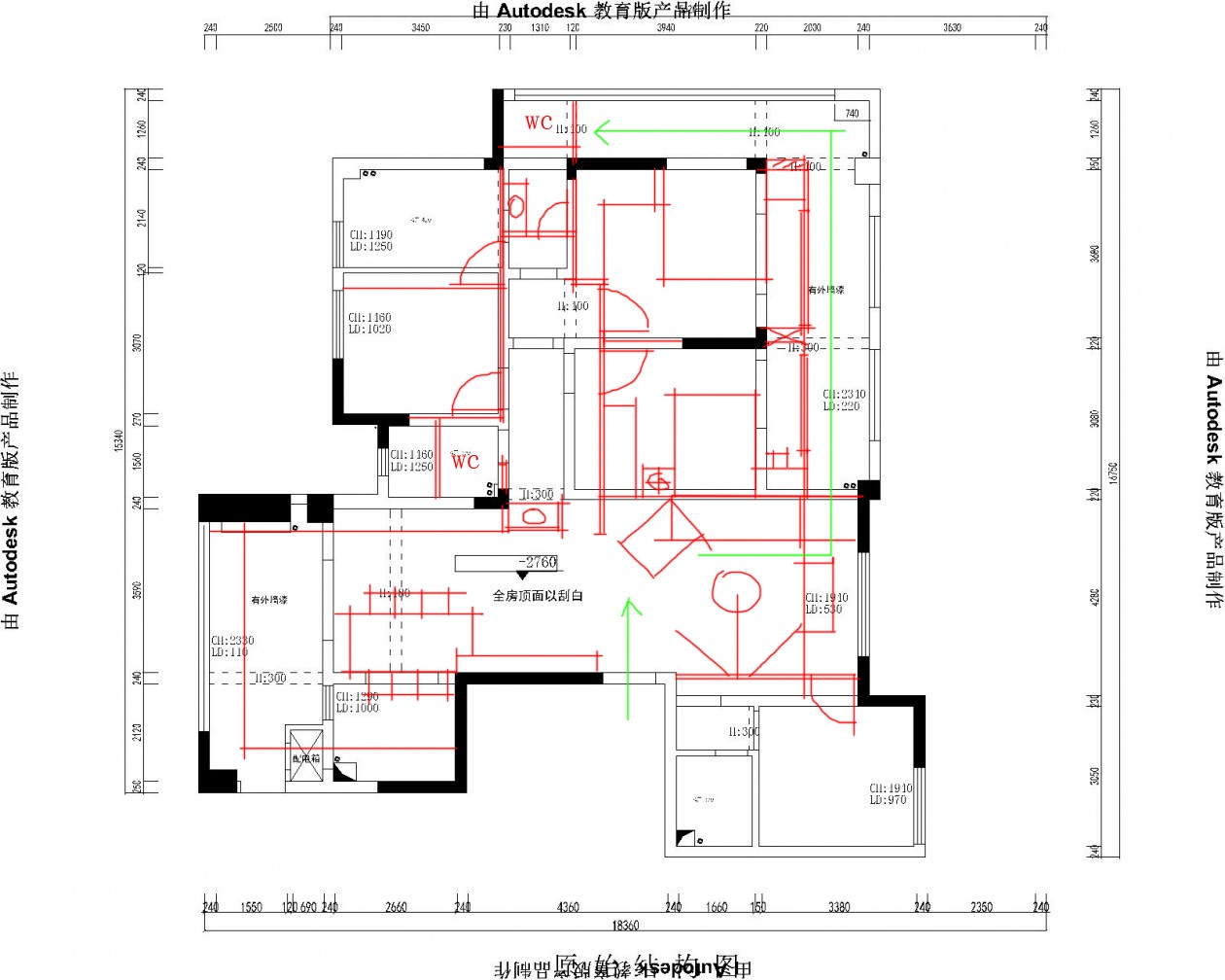

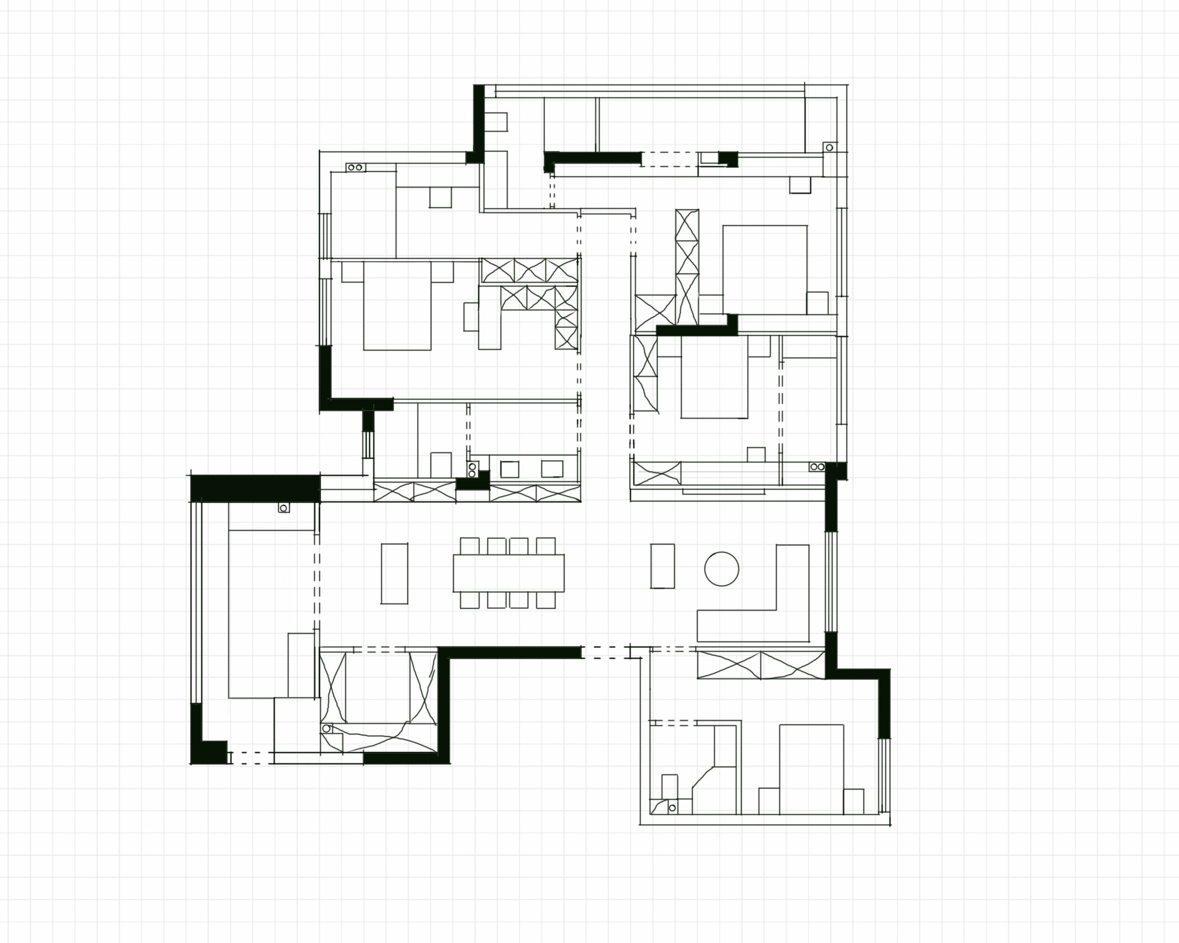

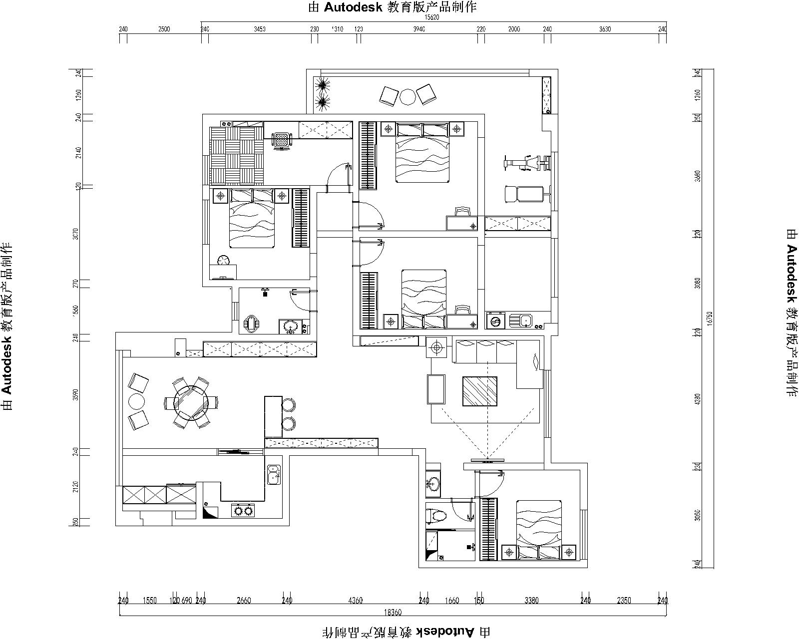

  • Evan丶F 2022-6-20 11:16:27
    不够大气,入户直接空荡荡的,客厅显得小气,没做出这个方数该有的空间感,也没考虑生活情况,比如:晾衣在何处
    2号餐厅被4号书房遮挡光线,拐角太多了,5号房间有这个必要加卫生间嘛?为什么不是5号做书房,7号这种做法实用性很差,在改改吧。
    受教了
  • 文贊 2022-6-20 11:02:17
    参与一下
    辛苦辛苦,利用率还可以优化一下感觉
    不够大气,入户直接空荡荡的,客厅显得小气,没做出这个方数该有的空间感,也没考虑生活情况,比如:晾衣在何处 2号餐厅被4号书房遮挡光线,拐角太多了,5号房间有这个必要加卫生间嘛?为什么不是5号做书房,7号这
  • 36Jaden 2022-6-18 04:15:29
    首先,房间不要设计在原卫生间的位置上;
    其次,在右上角的几个空间里足够多隔出一个房间,注意光线和通风;
    再其次,可以尝试餐、厨、吧一体,可以和起居室隔开;
    再再其次,卫生间还是要考虑下多要一间,功能可以削减些;
    多练练布局,多逛逛这个户型优化
