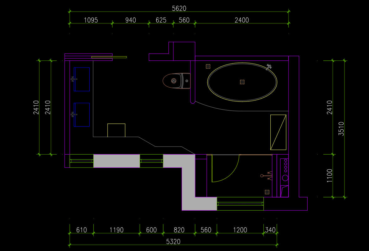

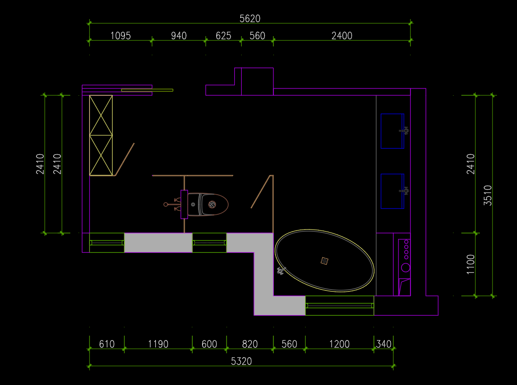

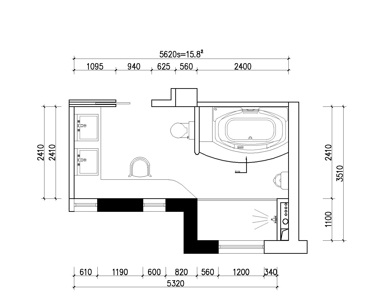

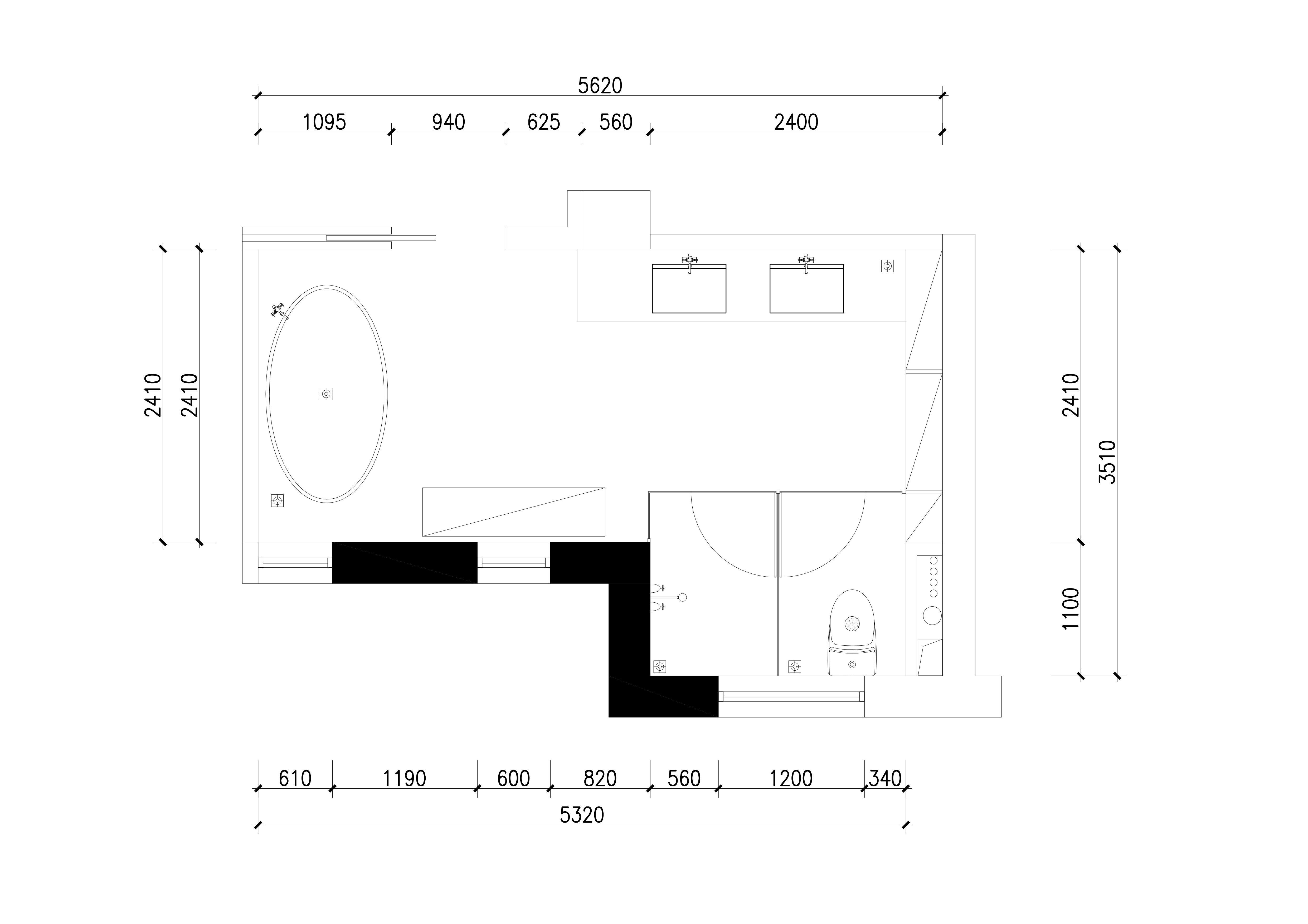

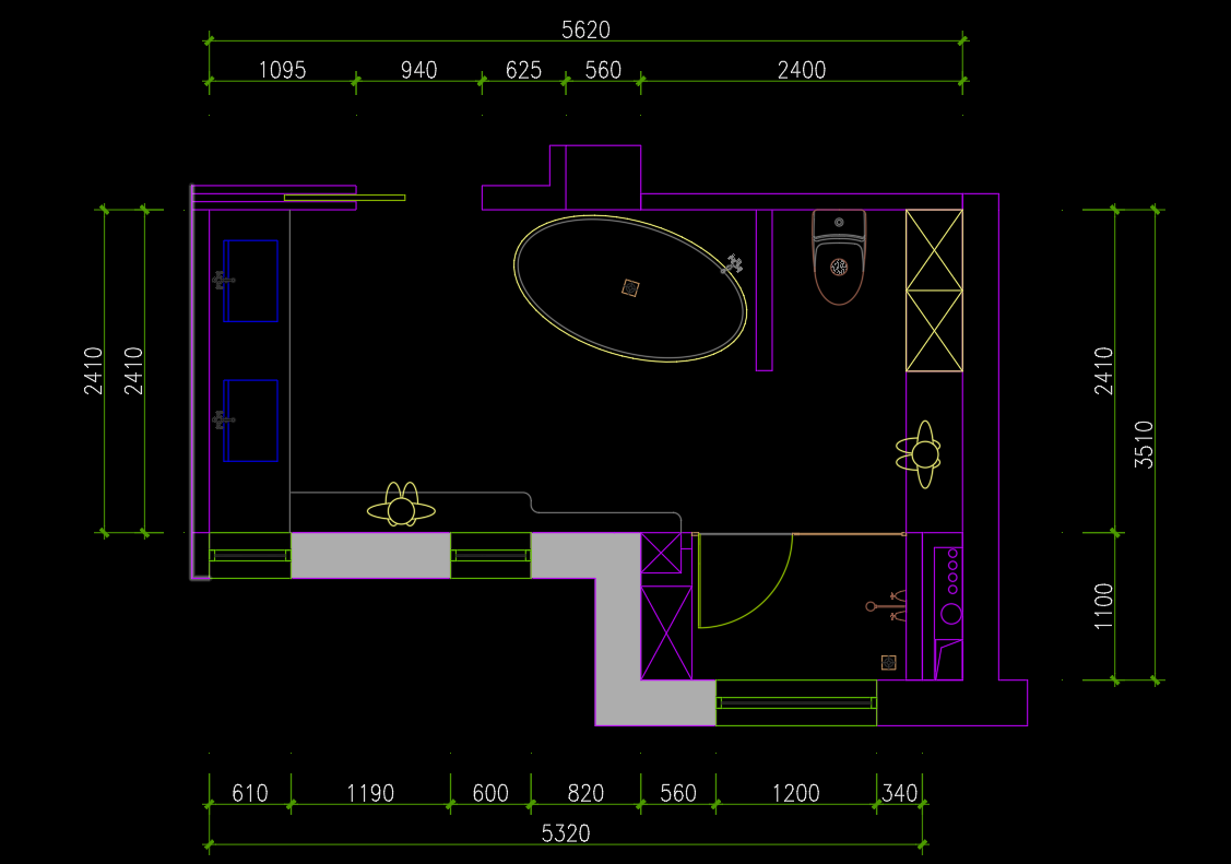

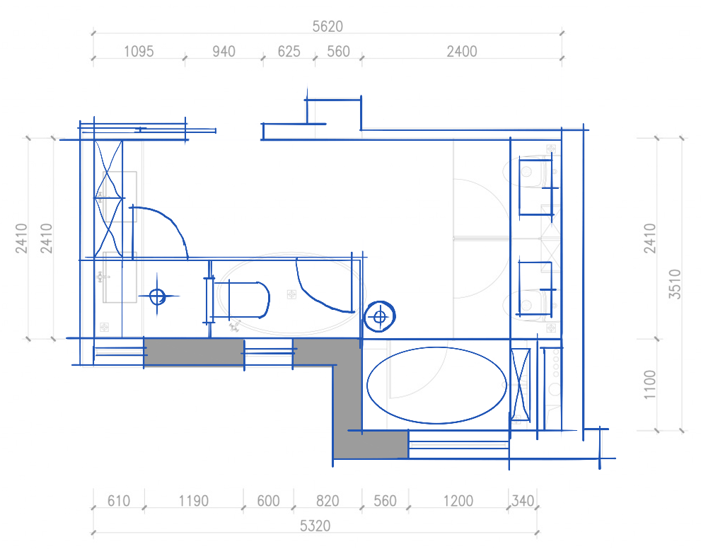

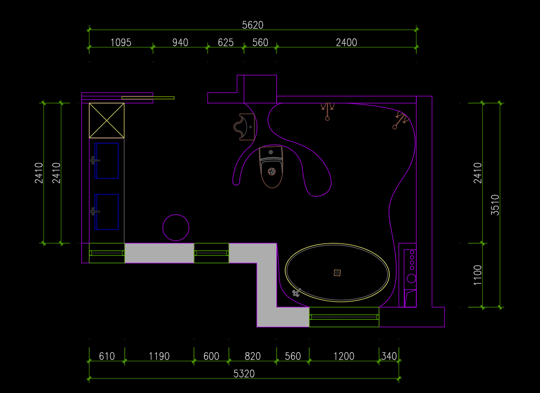

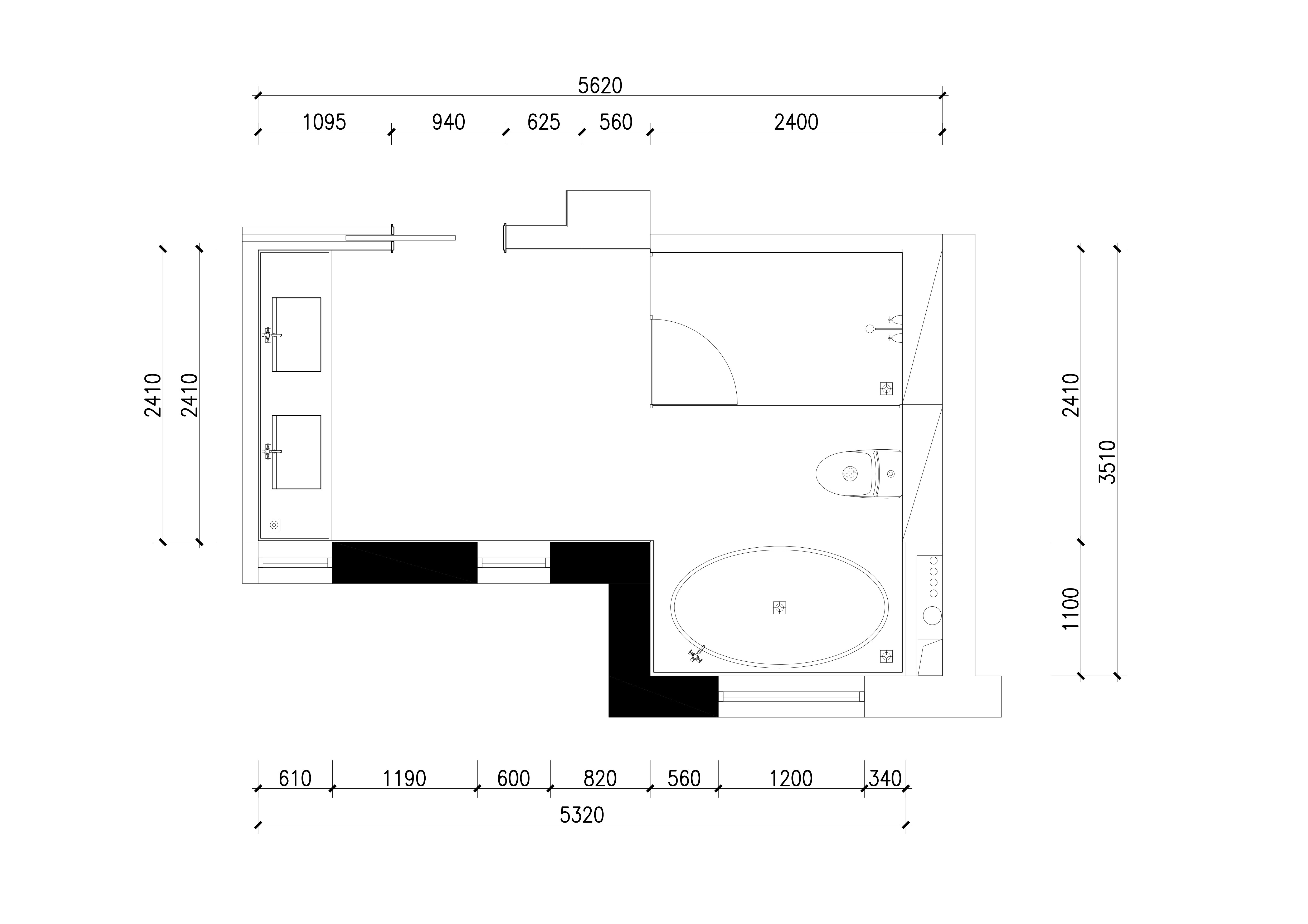

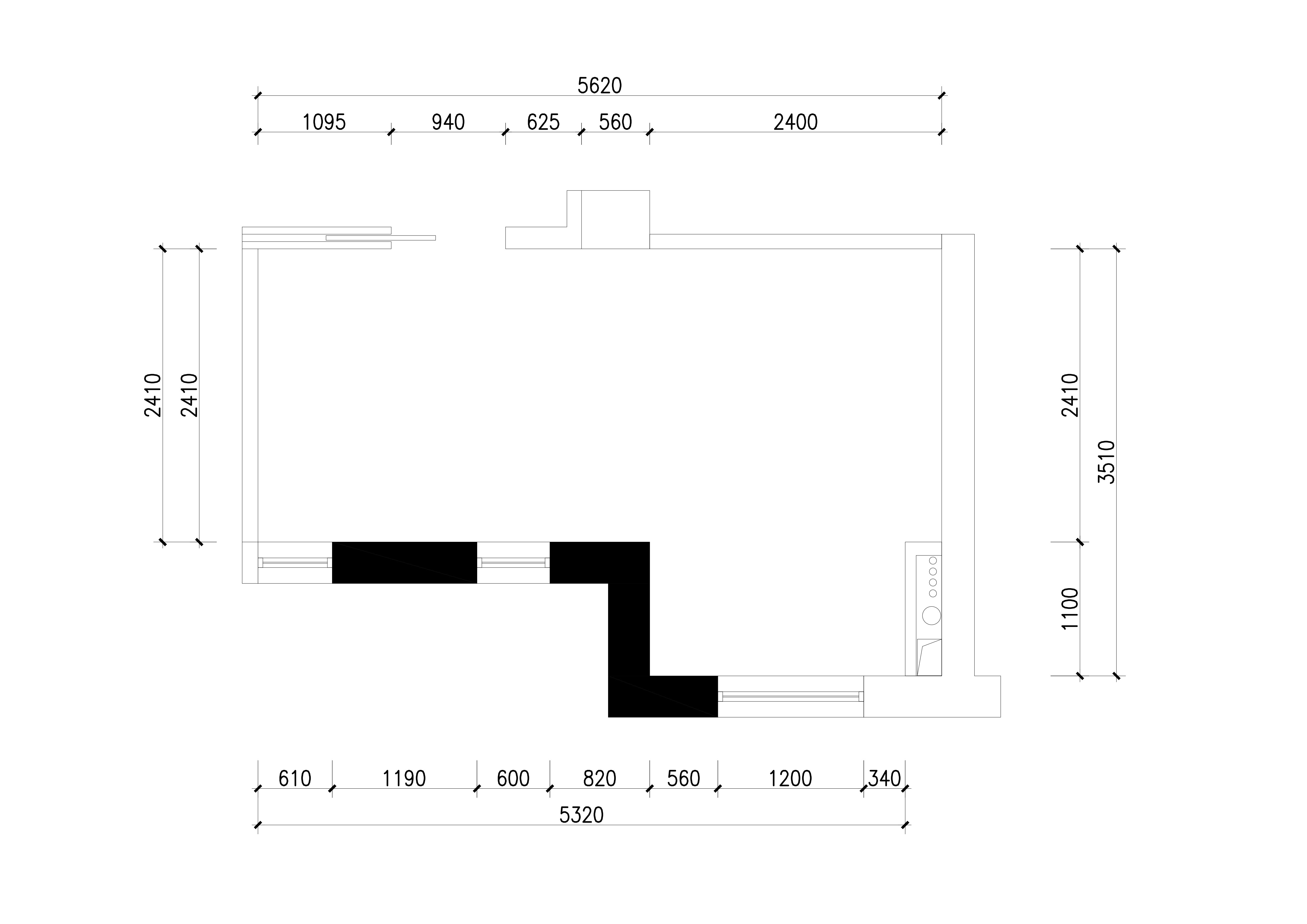

各位大佬看看这个卫生间怎么布置我也布置了三  感觉不太行  不知道各位大佬友什么好的想法没
原始户型
原始户型
方案1
方案1
方案2
方案2
方案3
方案3

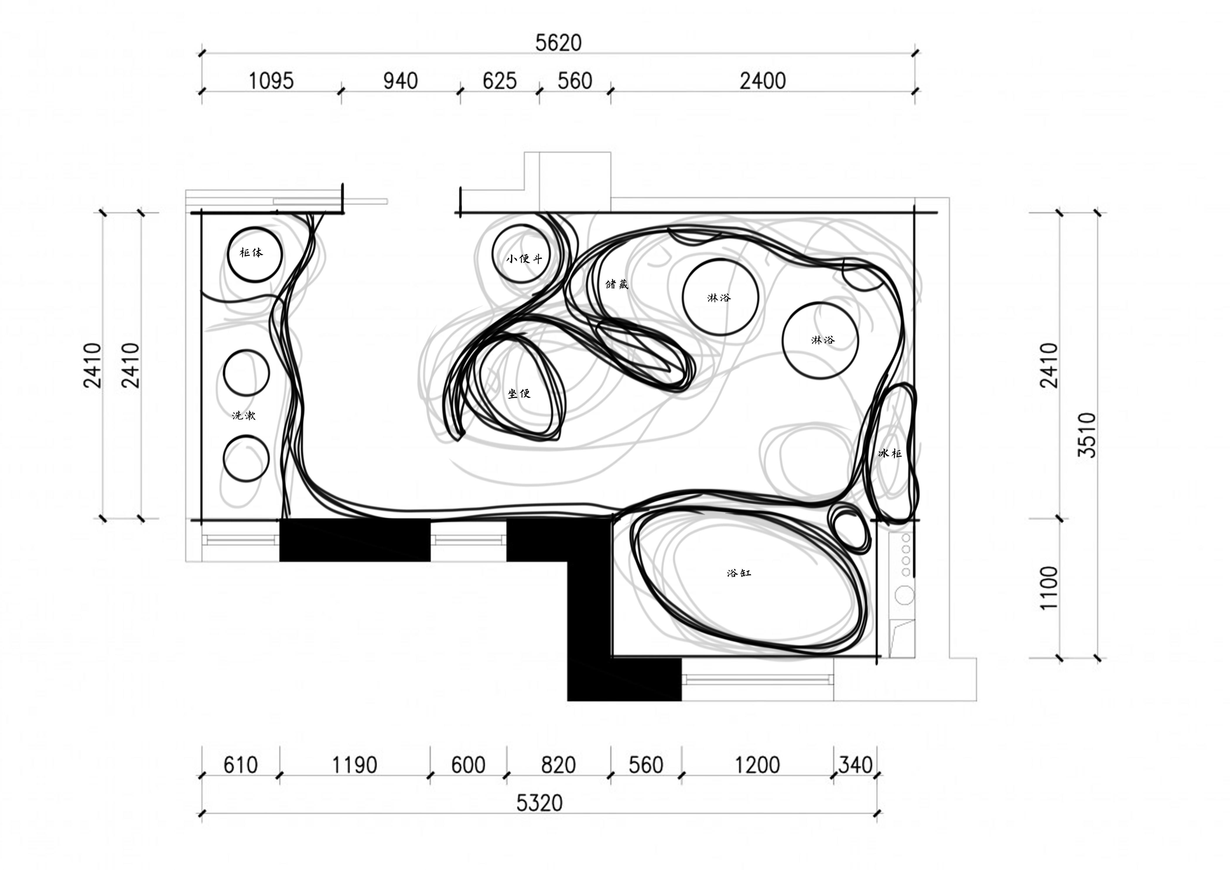

  • 805740704 2022-8-19 11:51:06
    加个小便斗,加个小冰柜,加个储物柜,双台盆,淋浴2个  ,大鱼缸,一个马桶,其他差不多了,动线可以放在中间,也可以考虑围绕的动线,放两个方案就行了。
  • 18337492660 2022-8-16 16:50:24
    空间大可以增加局部功能,梳妆台,储物柜

  • 达实 2022-8-15 17:17:03
    我个人觉得小便池不太好 改成装饰柜 (毕竟梳妆台可以刚好看到)
  • cementxn 2022-8-14 15:03:30
    这个卫生间有点大,考不考虑做卫生间衣帽间一体?
