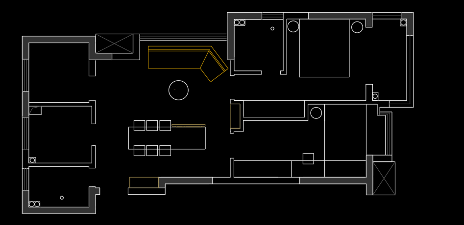

主次卧之间不知道如何分配,主卧衣柜过少
主次卧之间不知道如何分配,主卧衣柜过少
一家三口+婆婆四个常住人口主卧1.8,次卧1.5的床,小孩房做榻榻米
主要是客餐厅,主卧次卧分配不合理,既想客餐厅不用挤,又想主卧有足够的衣柜
新块.rar
48.79 KB, 下载次数: 133

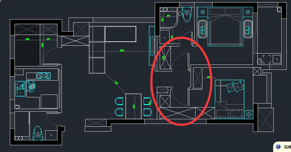

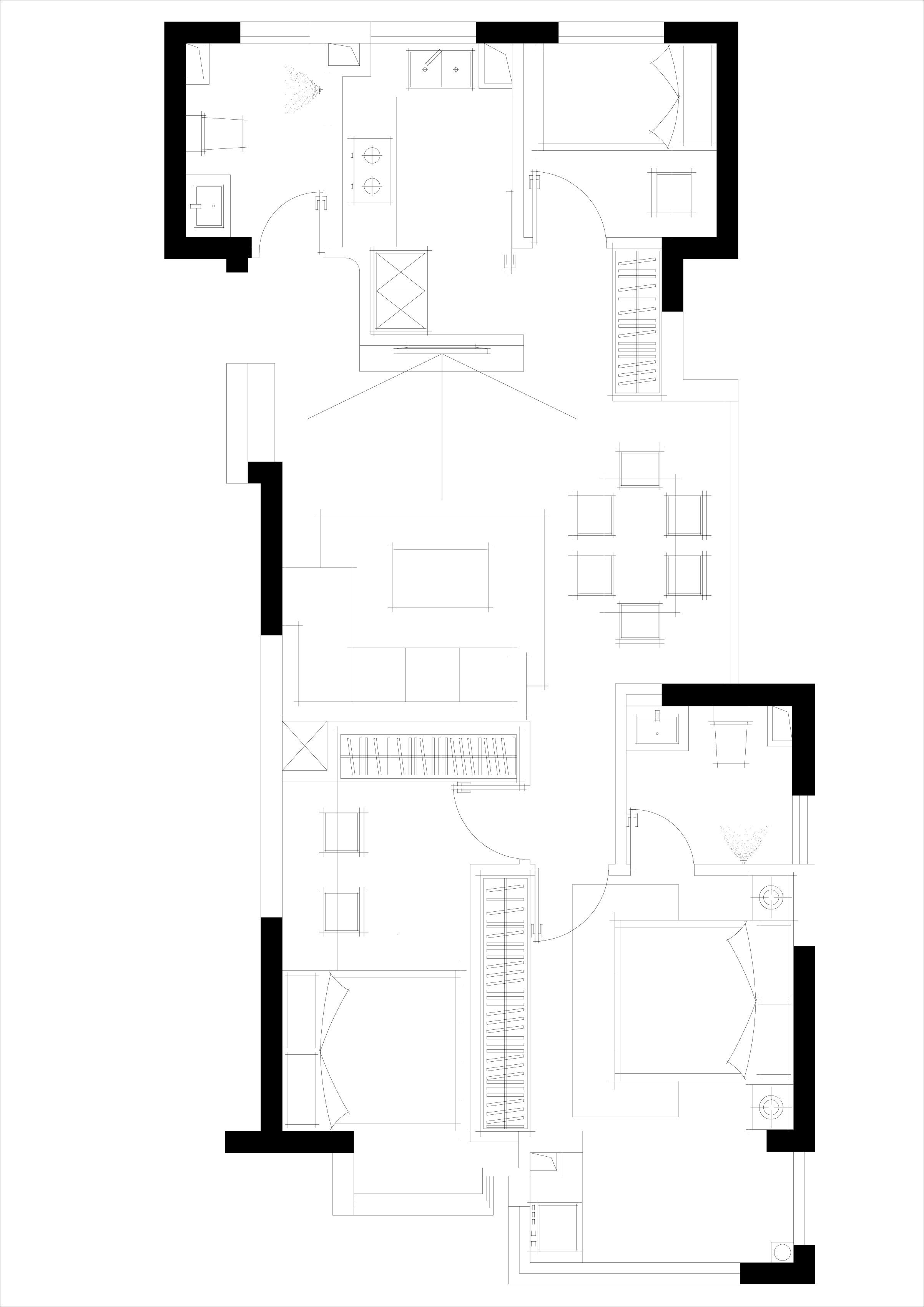

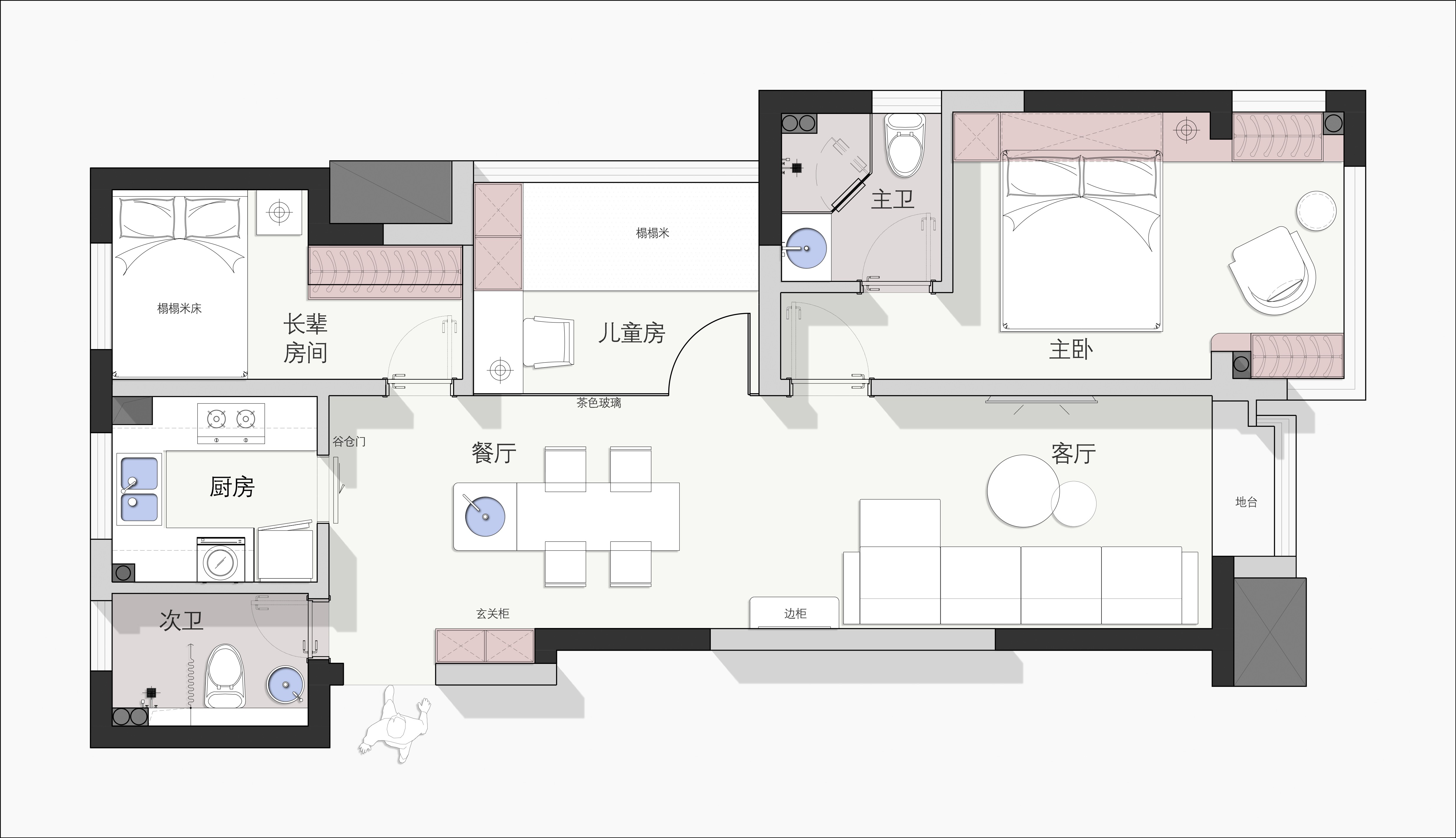

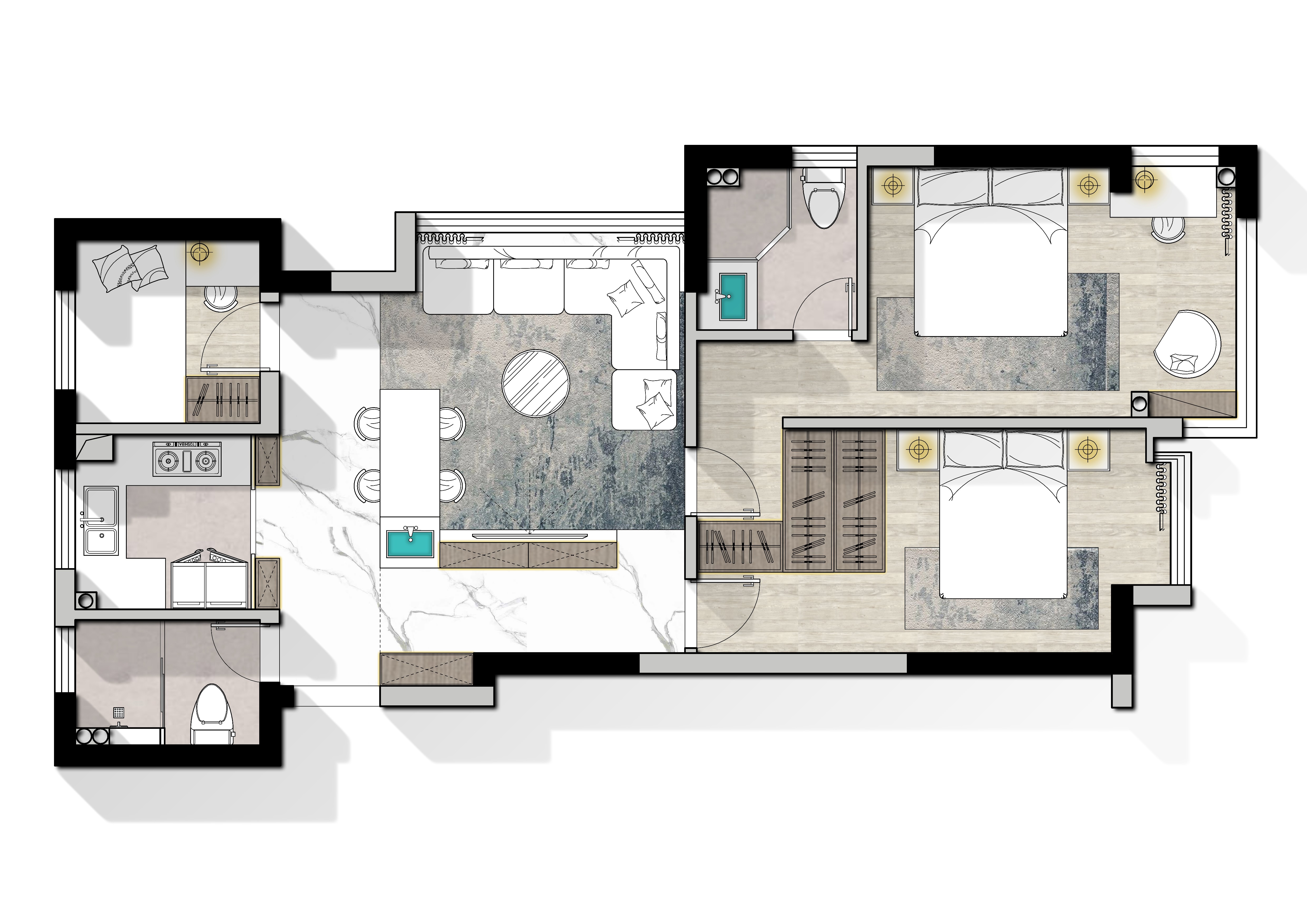

    发现问题:目前从整个平面的全局视野来看,客餐厅尺寸4.8*4.2米,正方形很难同时摆下客餐厅,硬要摆也只能餐桌靠墙,而4人位减配餐厅。。次卧室放1.5米的床,主卧室比次卧室衣柜量少。。。整体布局的收纳都很少~
    解决问题:左边把卧室尺寸调整做的刚刚好,厨房向上增大。 进门一个大空间,8人位餐桌。靠窗边一个休闲边几~把次卧室改到原来客餐厅位置,公区空间感变大,客厅放在主卧室下面的位置,纵深4米多,小扣分,客厅视听距离只有3米。但是可以放5,6人位沙发位置。。 微信图片_20220906092035.jpg
