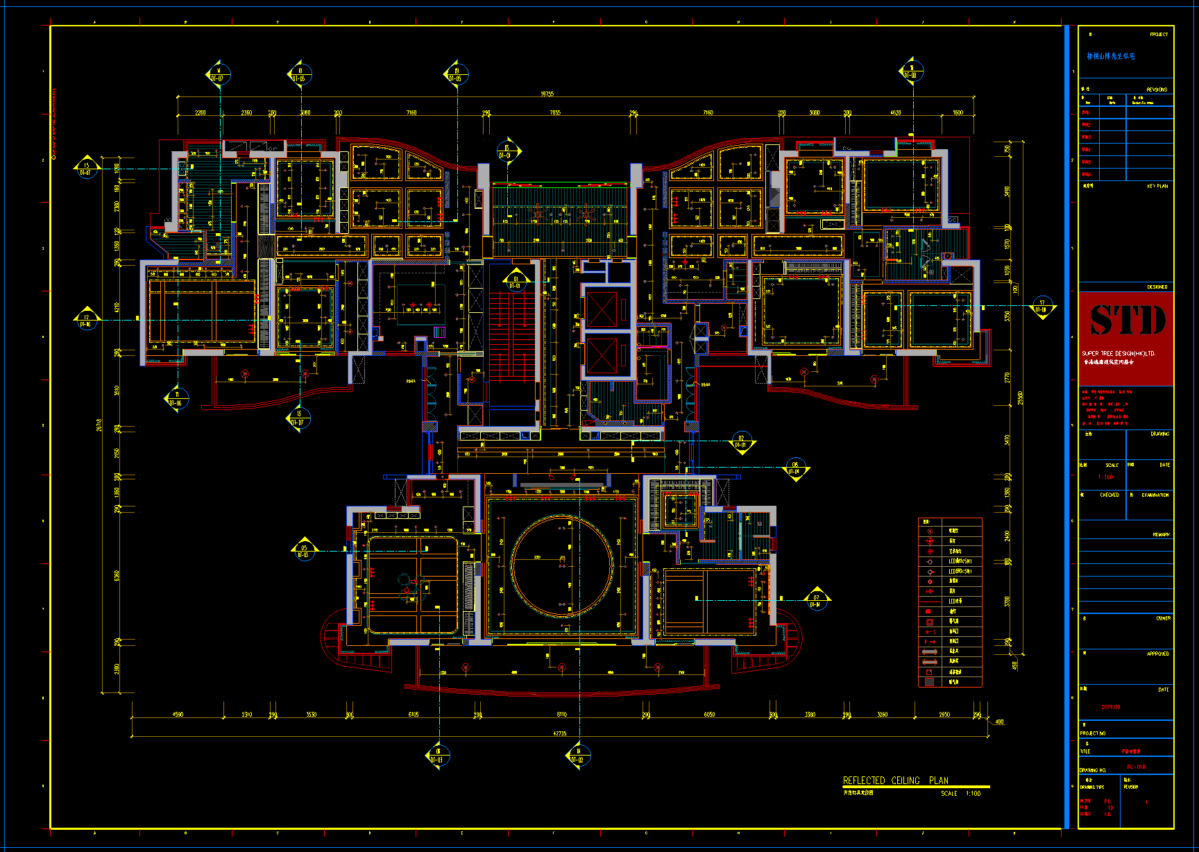

    施工图画的还是不错的,应该是个公装公司做的,还是术业有专攻啊
  • lilinxiang3000 2022-9-21 16:37:42
    这设计能通过我真是醉了。卧室的十字梁都不处理掉,所有的吊顶梁都没优化,硬生生的处理,这业主真是人才
  • lilinxiang3000 2022-9-21 16:37:01
    这设计能通过我真是醉了。卧室的十字梁都不处理掉,所有的吊顶梁都没优化,硬生生的处理,这业主真是人才,可能真是人傻钱多吧

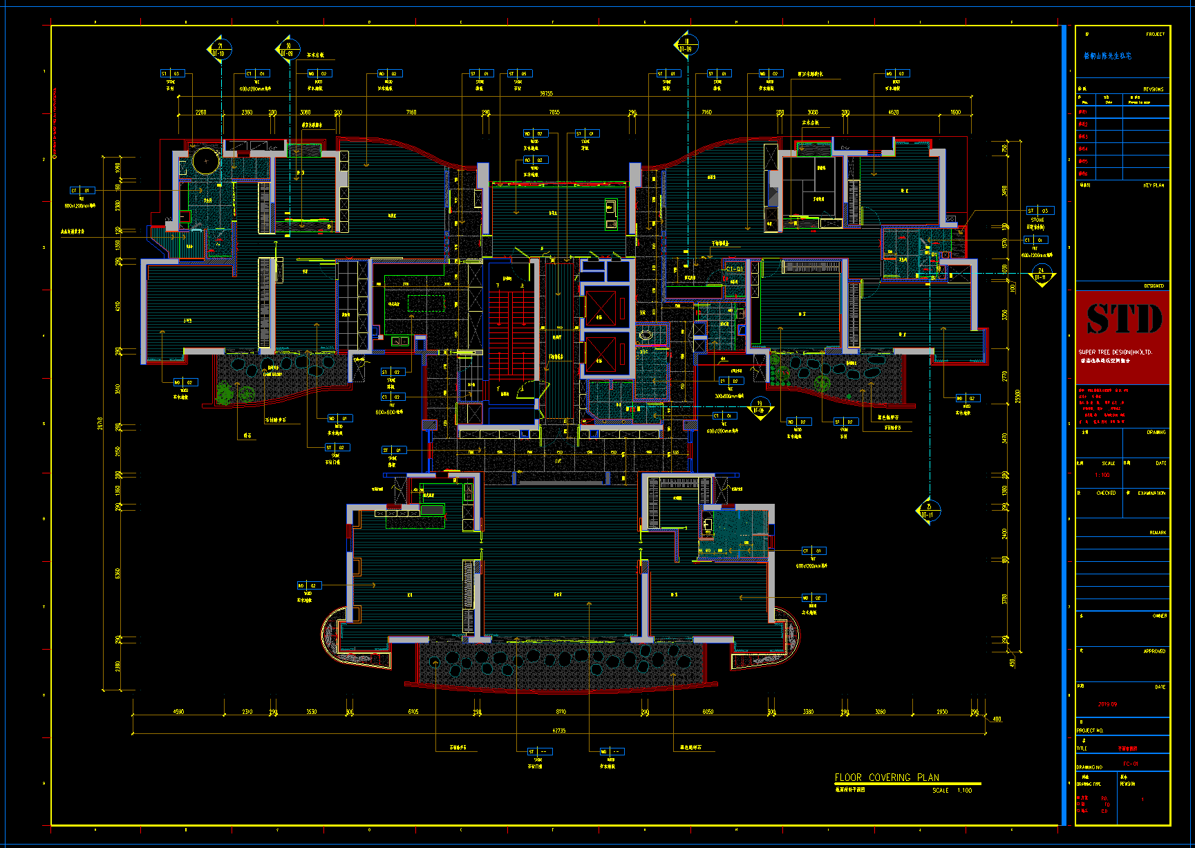

  • Tinkode、CR 2022-9-20 08:54:50
    卧室阳台和其它空间共用,这种设计是出于一种什么初衷?特别没安全感和隐私,睡个觉都要担心有人从阳台那边过来
  • 辰星一力创 2022-9-19 20:52:12
    多个功能重合,而且散,大餐厅只配有西厨,而西厨也只有双头炉,西厨最好配多头炉,加上电器柜,但毕竟是大餐厅,如果将中厨加西厨结合活更合理,而会客厅餐厅,旁边加一个客房,要是作为私人会所或许可行,要是只为私宅用,那客房就会与会客厅干扰,还不如让客厅餐厅品茶作为一个动区,而进去全部放在后面。这只是看方案讨论方案,不知道实际用途,所有还是原设计为先。
