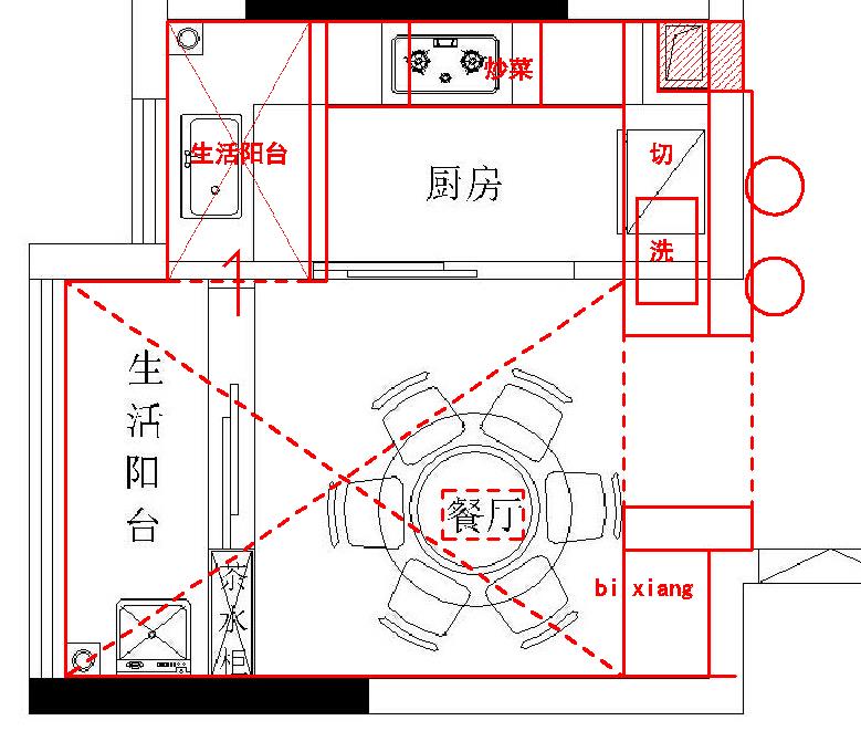

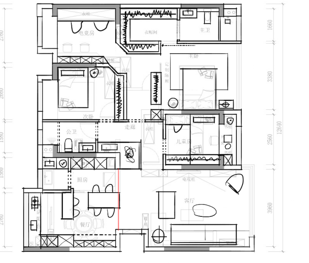

户主年轻人,要求厨房想做开放式,要有吧台,但是我们县这边厨房没有门就不能通燃气

  • 几两春秋梦 2022-12-14 10:11:58
    红线位置加个简易推拉门   燃气开通了就拆掉
    县里房子 ,晾衣服比较麻烦,厨房洗菜盆下水不能走阳台,物业不允许

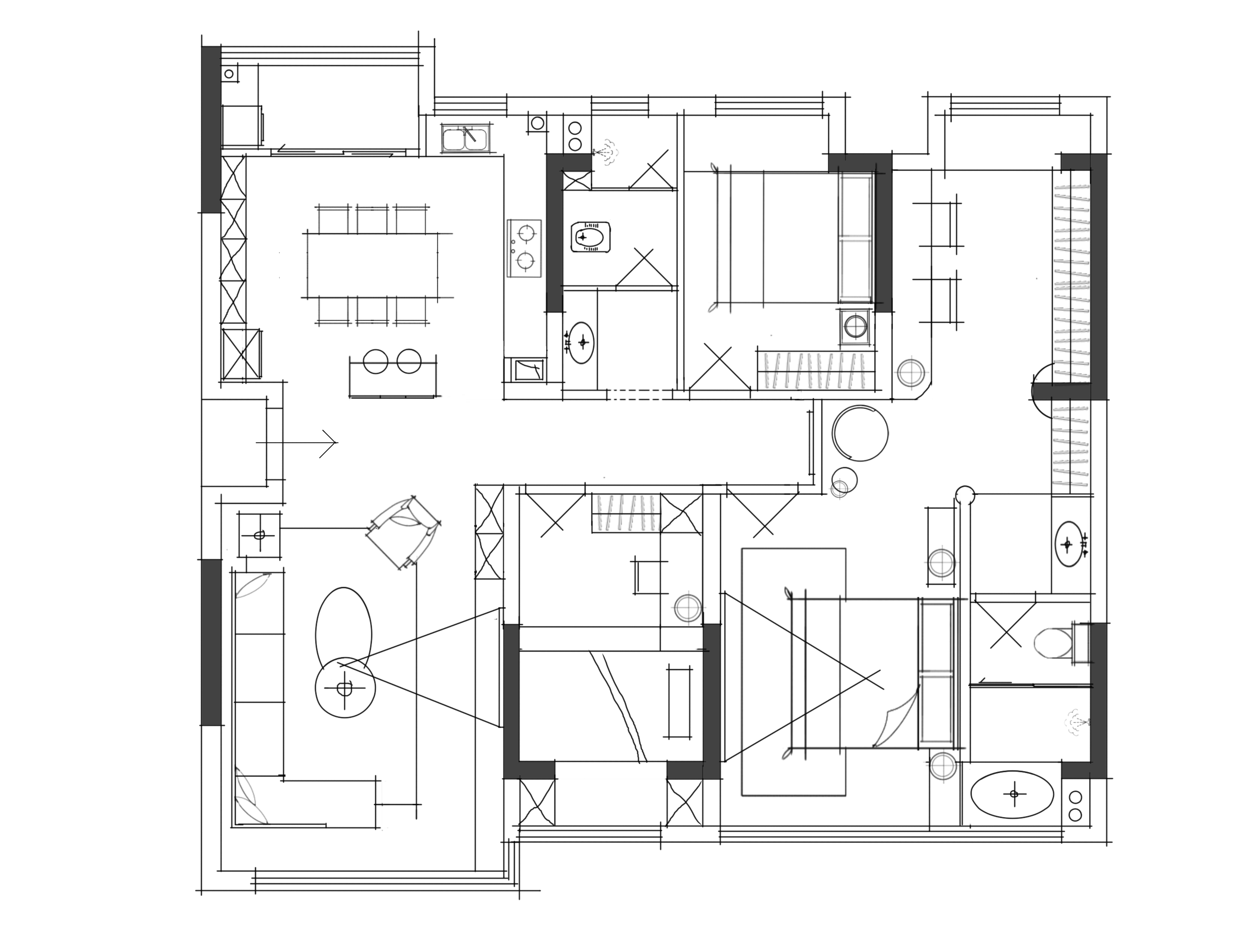

  • 36Jaden 2022-12-14 02:24:50
    我的思路大概就这样,可以参考一下:吧台那里搞个窗/帘,隔壁加个门   360截图20221214020843872.jpg

  • Amourcee 2022-12-12 11:16:34
    1、煮菜频率不高用煤气罐
    2、考虑使用电家具
    3、把餐厅和厨房融为一体,做一个门
    4、把小阳台封了,隔一个中厨
