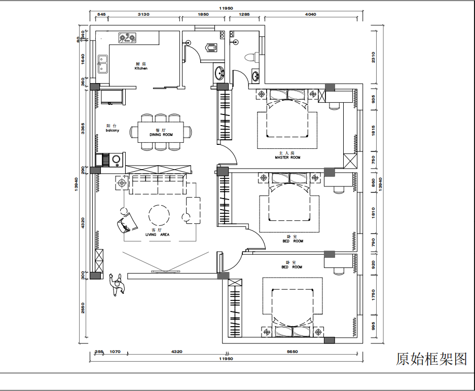

表哥在老家镇上买的自建商品房(农村小镇,私人自建,没有房产证),找老家县城装修公司设计师设计 收费3千。让我帮忙看看,我应该收费多少合适(只有卫生间有管道,其他区域都没有,需要管道外墙自己加,没有天然气和烟道,自来水是井水,需要加增压泵,入户门在原有墙面可以随意改动,除了几根柱子随意改动,包括窗口大小,总层高6楼 ,项目在4楼)

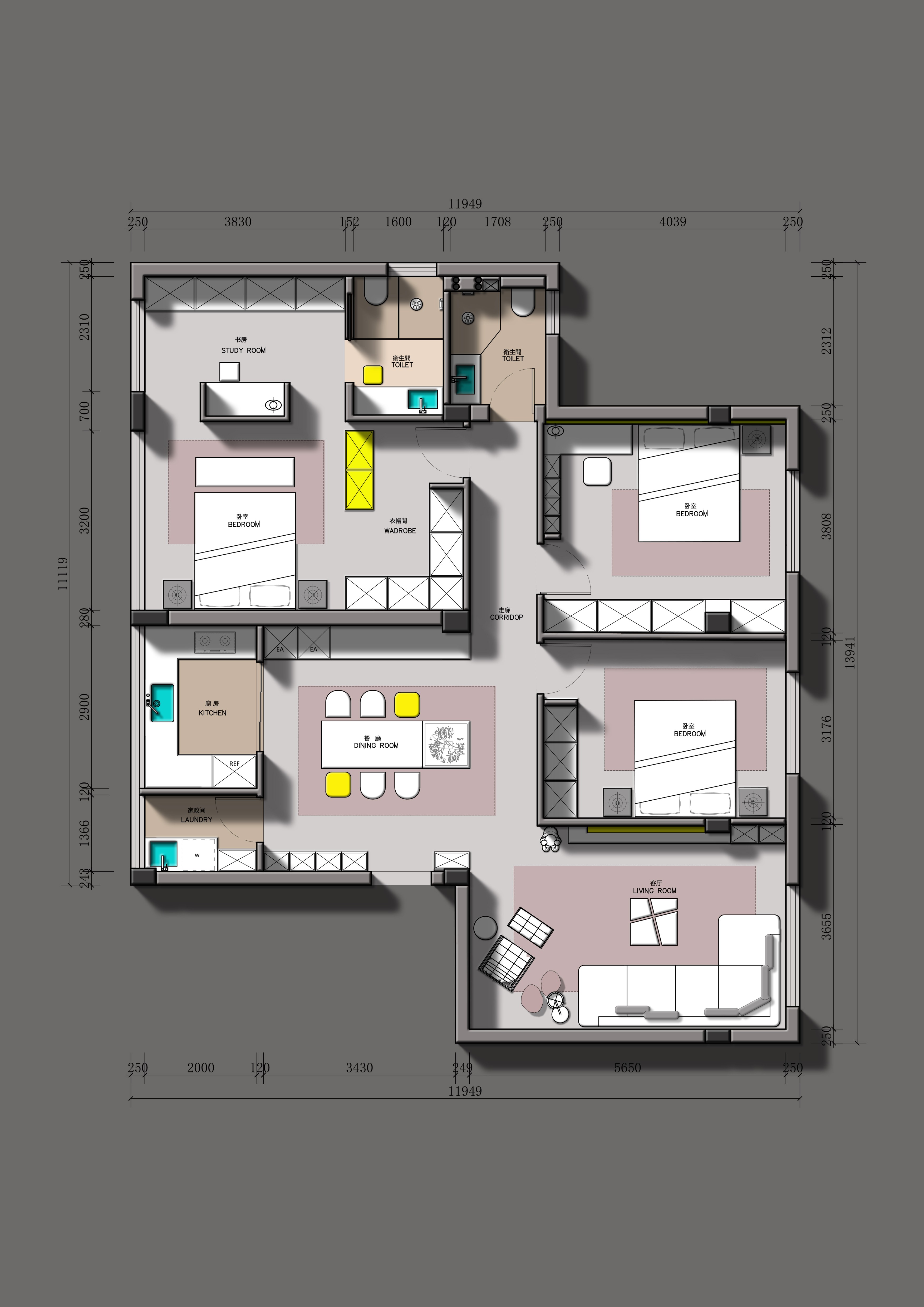

老家设计师的方案
老家设计师的方案

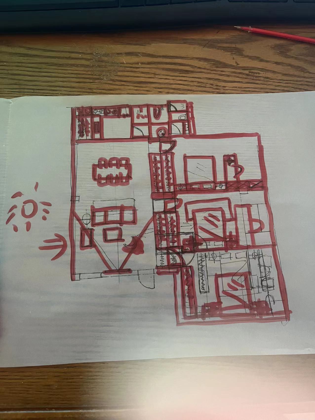

我的方案
我的方案

  • 胡林果 2023-2-6 18:24:04
    胡林果 发表于 2023-2-6 17:01
    试了一下,把原方案优化优化比你这稿开阔。你这个空间感受不是很好。视野不开阔·。
    可以做序列,三个门洞口加开放层架。厨房小了1.2m,做晾晒,内部宽度还有2.6m。一个人操作肯定没有问题。有没有档次还得看怎么处理立面。这个方案的想法是把空间统合起来。
  • 胡林果 2023-2-6 17:03:31
    可以在沙发后面加虚的隔断,强化空间感受,但是不阻隔视线。就隔板架。
  • 胡林果 2023-2-6 17:01:19
    想法不错 可以试试
    想法不错 可是试试
    你这还不如不优化,厨房变小了不说,根本不可能实现。主卧没有档次,双边柜的三个凹口不觉得很奇怪吗?
  • SANGALIN 2023-2-4 15:53:43
    感觉客厅和卧室的位置换一下会好些,不然现在这个客厅太小了相对这个面积的房子,视野不开阔,也不对流
    客厅上面那个房间有两根柱子 ,跨度不够
