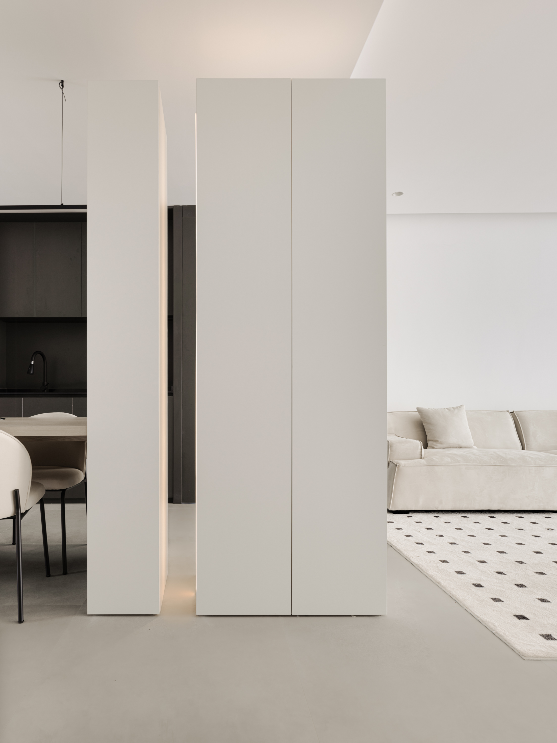

1、入户无玄关无遮挡,开门一览无遗。在设计上,用柜子做了玄关柜,是换鞋区,也是隔断遮挡;
2、餐厅和玄关柜作为一体,餐厅边还设计柜子,作餐边柜和电器柜使用。同时做了移门和隐形门,让整面墙整体化;

因为拆除厨房、卧室部分墙体,餐厅内移,玄关也就从无到有了。入户玄关柜,既是收纳,也是隔断。为增加房子视觉通透性、设计感,柜子做成了两个,没有做到顶,柜顶留灯带。

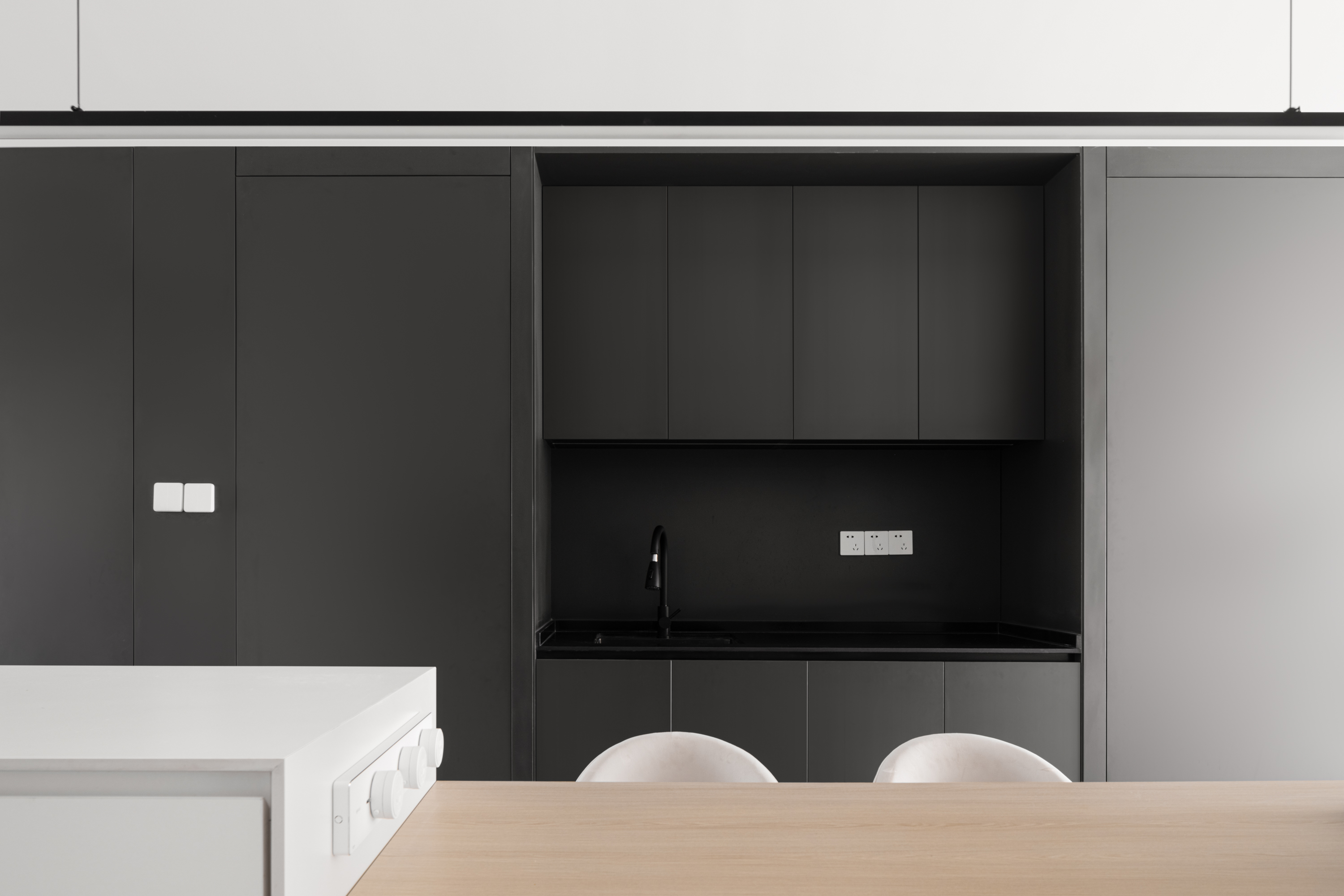

岛台安装的磁吸插座,吃火锅、手机充电等灵活使用。餐桌后还做了一个小型橱柜,作为烧水器,咖啡机等小电器使用区,安装了水槽,使用动线更合理。
