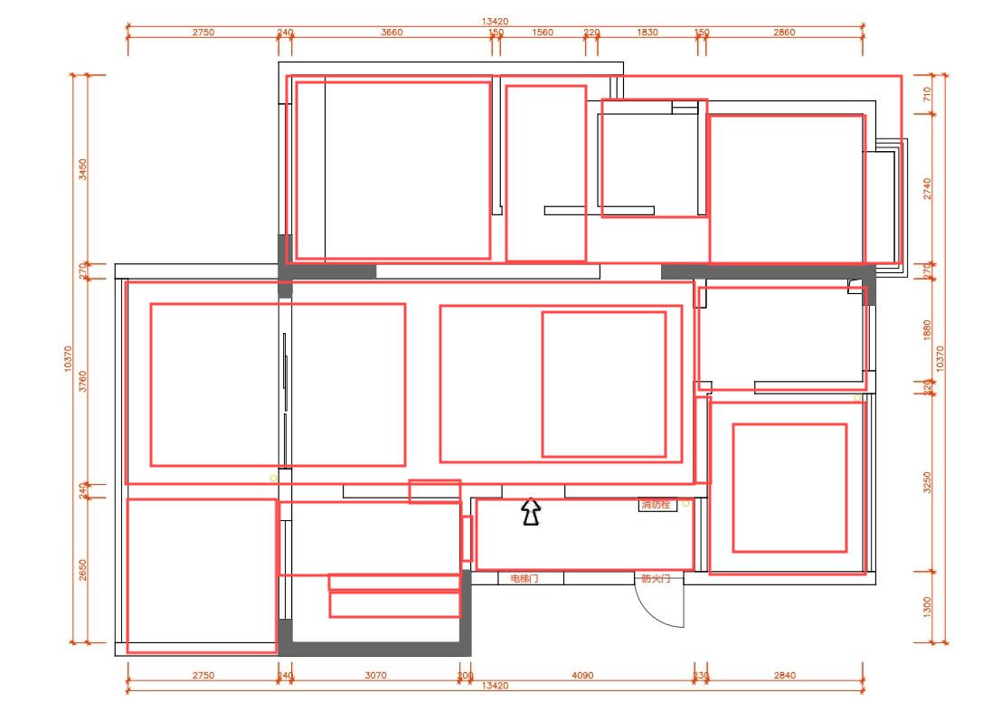

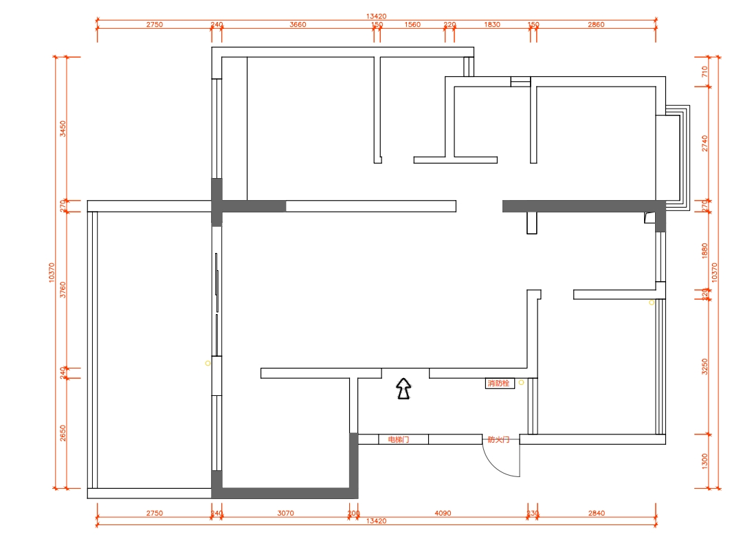

原始户型
原始户型
                              原始户型

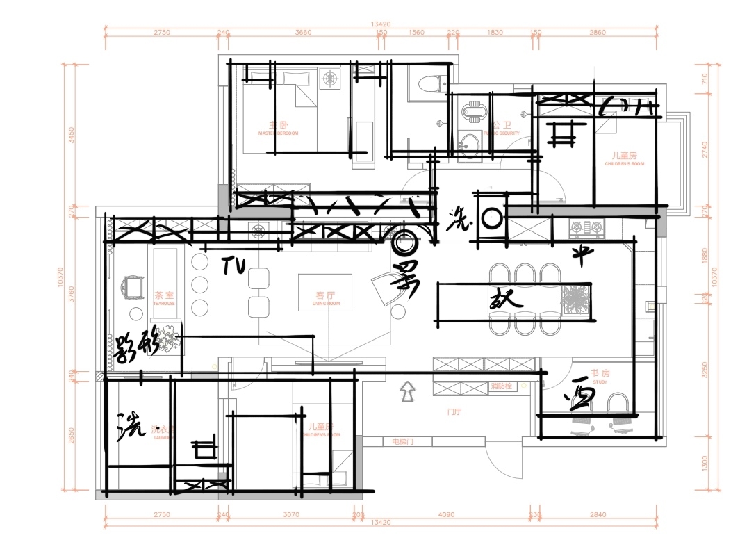

改过的方案
改过的方案
                           改过的方案
客户老说没有设计感。。。要保留三房的同时还要有设计感,这咋整啊
发表评论13
  • 后山大当家 2024-9-6 09:39:34
    可以参考
    大佬,你这个可以是可以,可能是我表达的不清楚,洗衣阳台是个大露天阳台,物业不给封起来
  • reevilla 2024-9-3 14:50:08
    805740704 发表于 2024-9-2 08:27
    门改了儿童房改玄关,增加储物间,毕竟靠电梯给孩子住忍心么。这样一进门让露天阳台的景色透过玄关。 客餐 ...
    看上去有实现的可能性,我画出来问问客户先
  • 805740704 2024-9-2 08:27:26
    门改了儿童房改玄关,增加储物间,毕竟靠电梯给孩子住忍心么。这样一进门让露天阳台的景色透过玄关。 客餐厅放在一起做个贯通,然后主卧次卧儿童房,书房在客餐厅空间中融合一下。
  • 奶茶的小废鼠 2024-8-31 15:38:15
    reevilla 发表于 2024-8-31 11:53
    我也搞不懂为啥,这个客户就很神奇,只要设计感,实用性是一点都不考虑,就为了好看!
    然后书房那个位置 ...
    儿童房改到左侧开门确实不常见,看取舍了。不然背景墙会很小气
    露天阳台那边,也可以把墙体往上移让他整个背景是平的
  • reevilla 2024-8-31 11:53:09
    奶茶的小废鼠 发表于 2024-8-27 10:48
    1.书房一定要的吗?可以书房不要,把洗衣房放到书房,茶室和书房功能一起放到露天花园去(原洗衣房位置)
    然后书房那个位置现在要改成衣帽间
    2.改到左侧开门可以改,会不会有点怪怪的?
    3.改卫生间这个点子绝绝子,给你点赞~
    洗衣房那个位置就是个露天阳台,物业不给做玻璃房
    儿童房改到左侧开门确实不常见,看取舍了。不然背景墙会很小气 露天阳台那边,也可以把墙体往上移让他整个背景是平的
  • 2211697911 2024-8-27 15:17:41
    如果原来书房不改可以做房间,这个户型可玩性还可以的!
    那厨房,不对,整个公共区域会不会显得很小,不大气
  • 奶茶的小废鼠 2024-8-27 10:48:56
    2.儿童房房门能不能改到左侧开门,这样整个客厅空间会打很多
    3.次卫生间,把台盆放右下角,门洞换个位置,儿童放门洞移出来外面能少个角
    4.主卧是客户要求的吗?为啥非要搞成这样
    我也搞不懂为啥,这个客户就很神奇,只要设计感,实用性是一点都不考虑,就为了好看! 然后书房那个位置现在要改成衣帽间 2.改到左侧开门可以改,会不会有点怪怪的? 3.改卫生间这个点子绝绝子,给你点赞~ 洗衣
  • reevilla 2024-8-26 17:56:44
    kang668 发表于 2024-8-26 15:42
    比例失衡,洗衣房大了,主卧储物小了,不对,应该是没个地方储物都少了。
    洗衣房这里物业不给做玻璃房,是个露天小花园,还有什么办法能增加储物吗?
  • zhouxiaodada 2024-8-26 15:48:01
    设计感 是让你做些异形 弧形的玩意出来 视觉冲击力给点客户看 前提是装修预算ok不
    感觉没地儿做啊
  • kang668 2024-8-26 15:42:55
