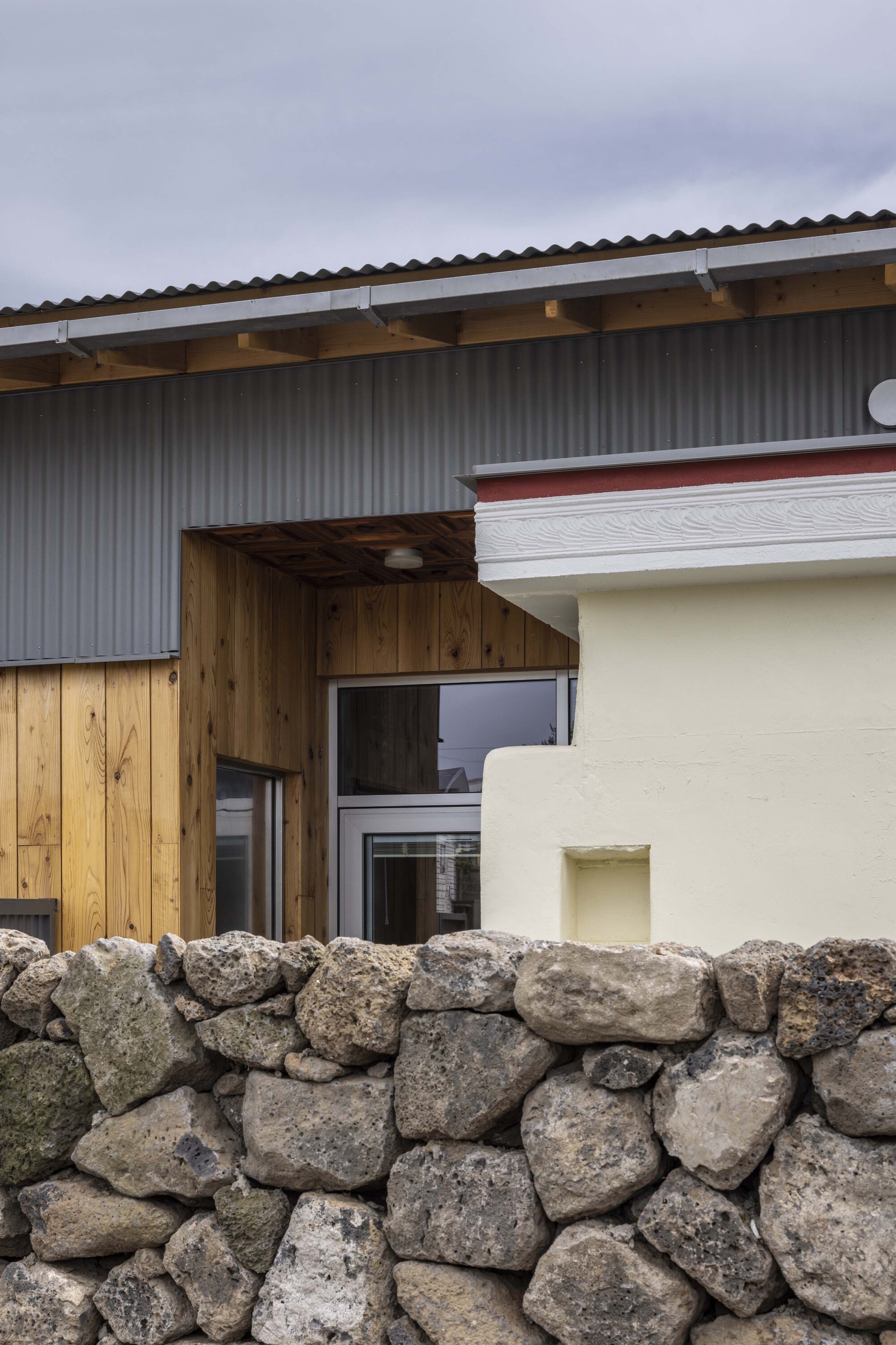

1965年建于济州岛的一座农村房屋。房屋的所有者长期使用从海中收集的废料制作工艺品,他提议不拆除旧房,而是重新利用它。项目开始时接受了这个想法——将旧房视为创造新空间的资源。

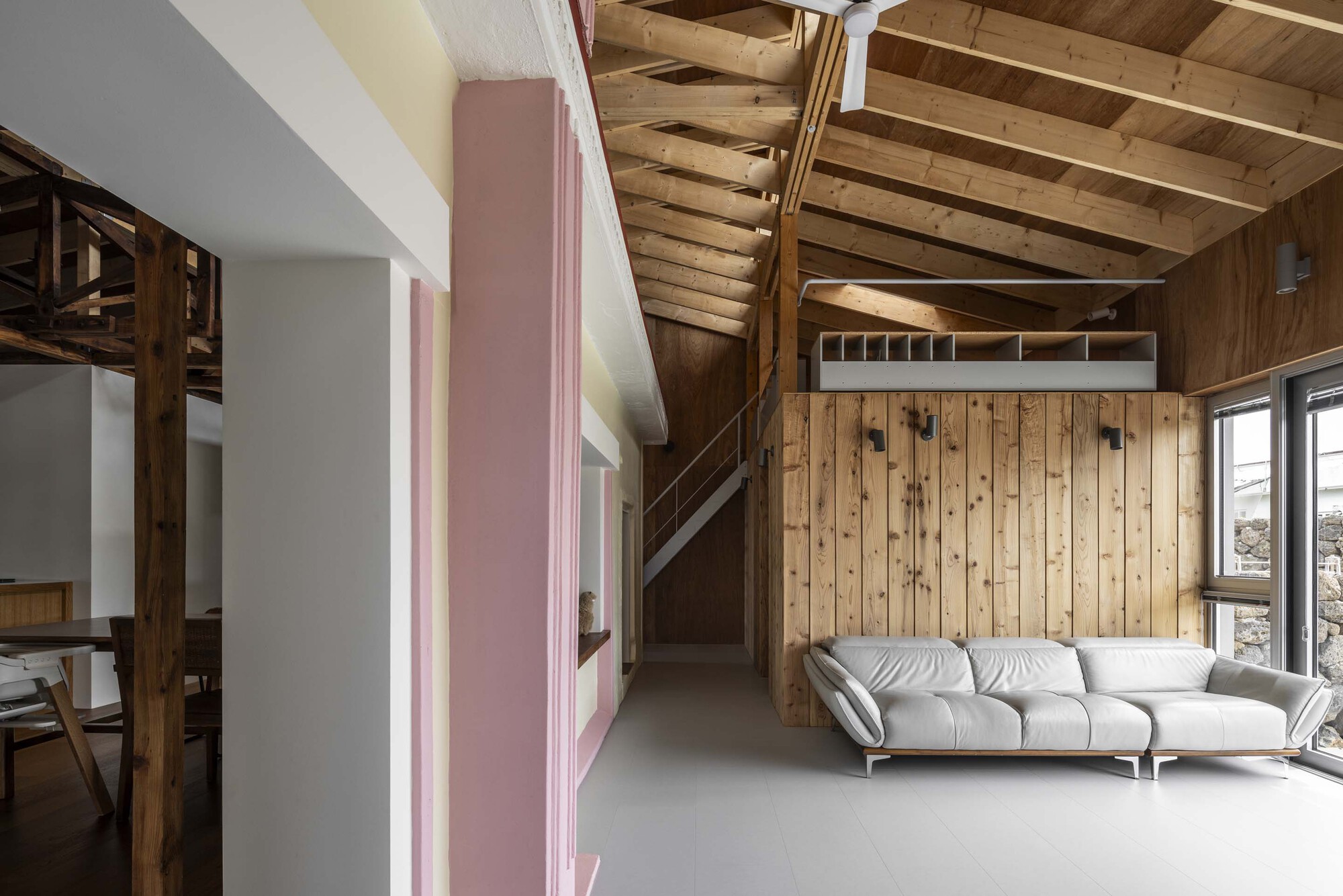

设计策略是保留现有建筑,并在其上覆盖一个新的结构,将旧建筑和扩建部分整合到一个屋顶下。这种方法减少了建筑面积,提高了结构效率,并增强了空间的连续性。柱子的节奏、石墙的重量以及窗户的位置——这些现有建筑空间秩序的元素成为塑造新计划的关键参考。

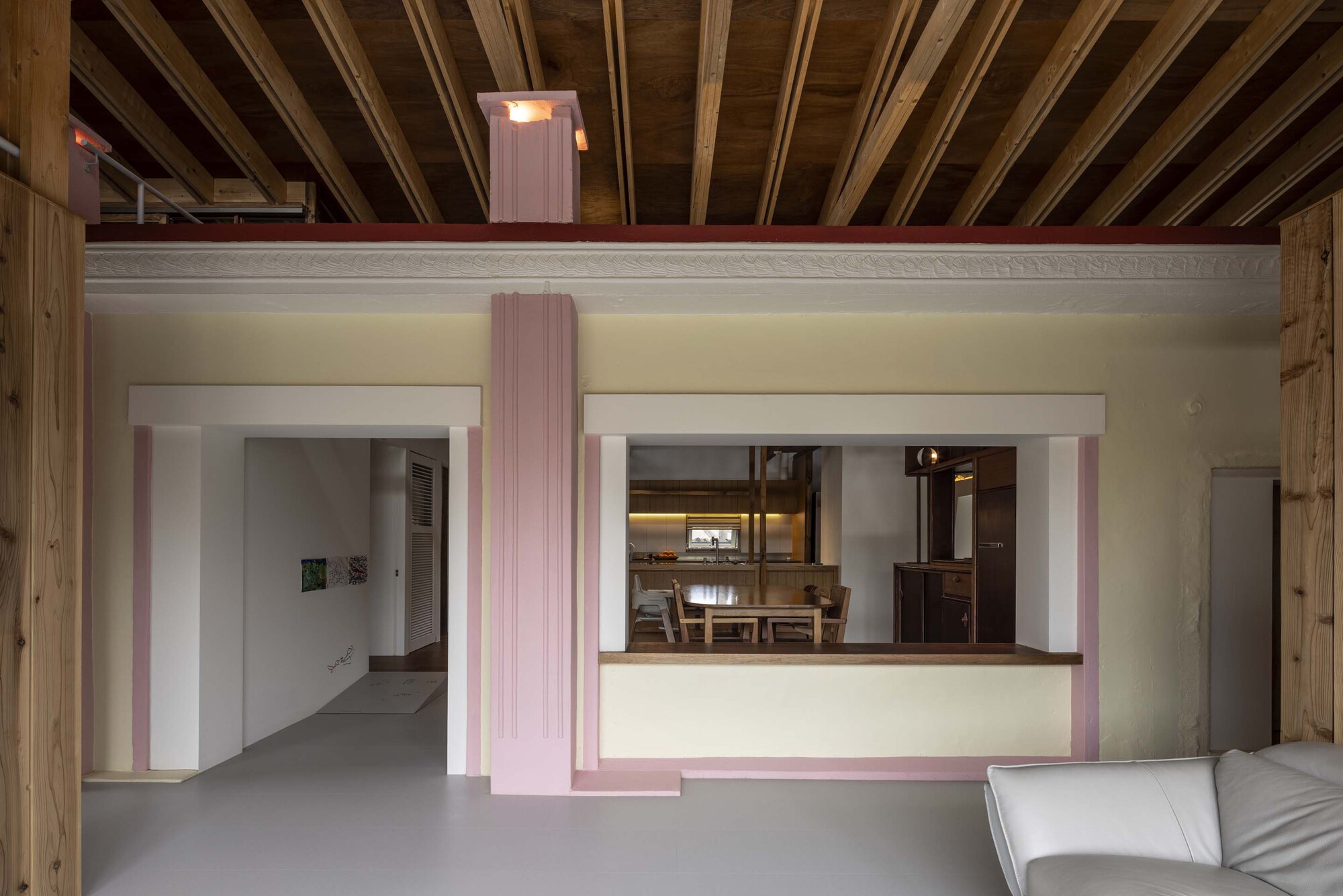

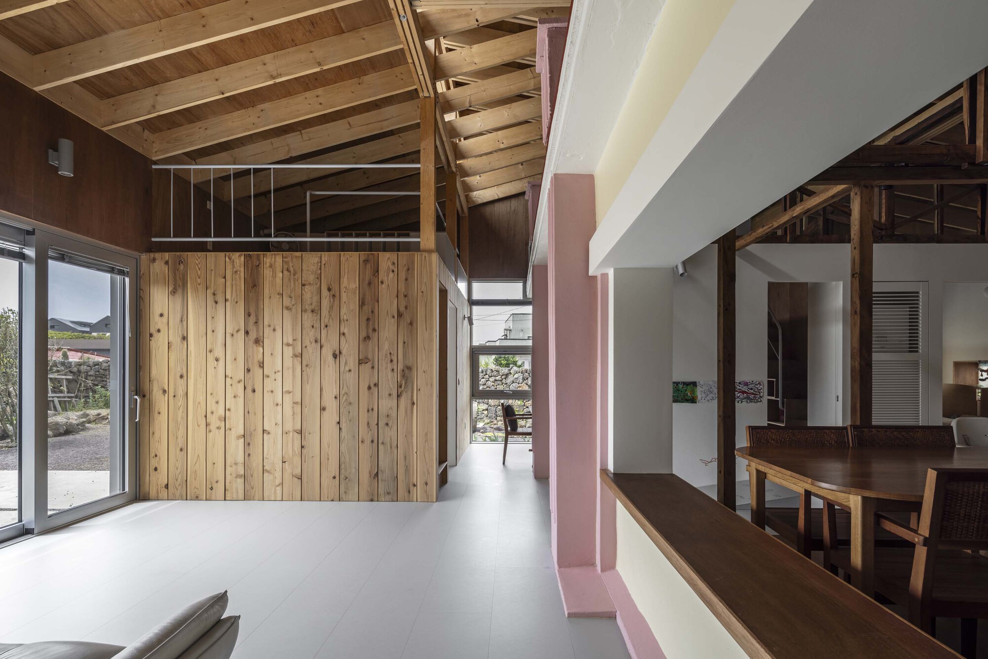

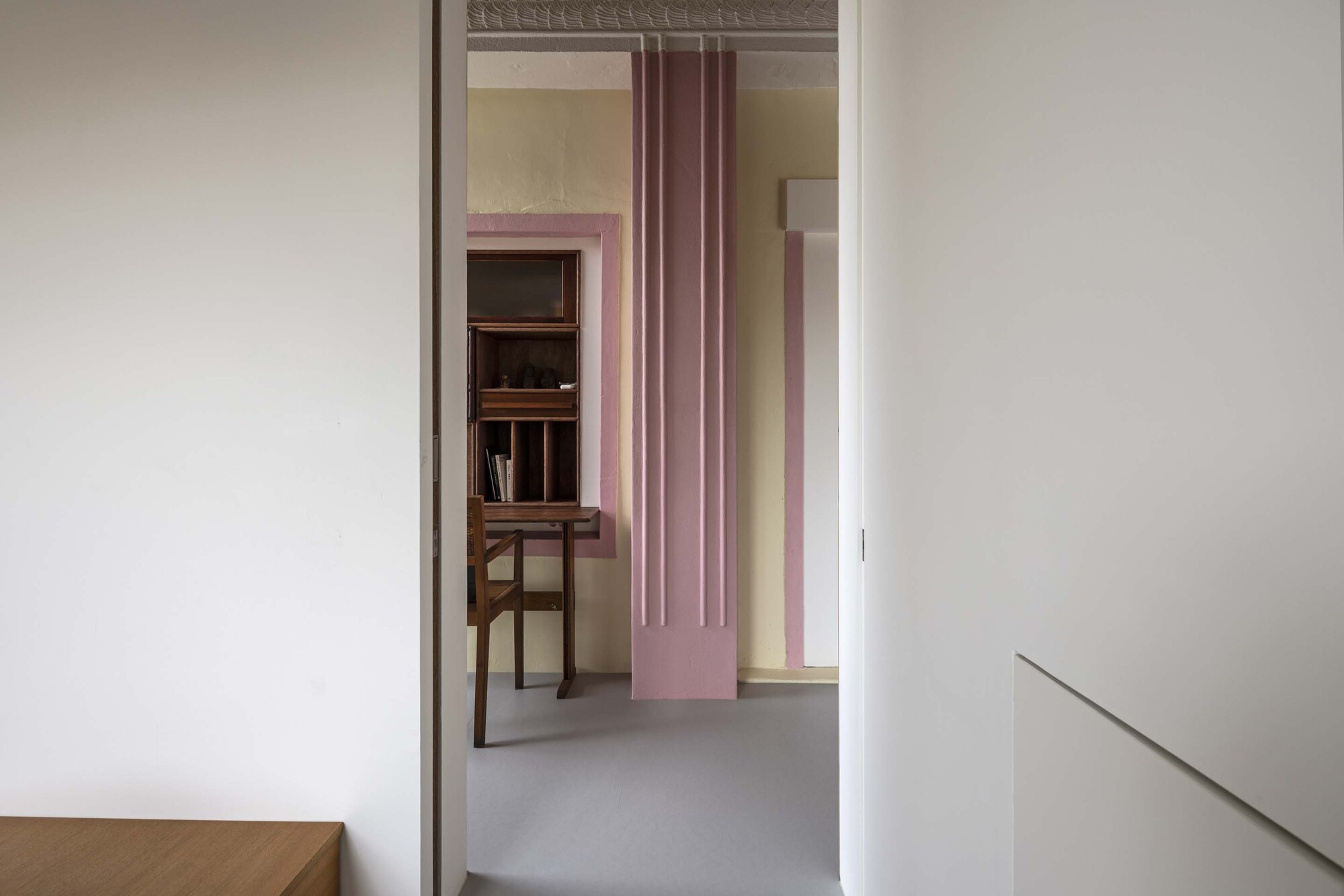

在庭院中新增了一间房间,与原来的卧室相邻,而浴室、更衣室和洗衣房则沿着原来的厨房和杂物间布置,组织了日常生活的动线。功能空间被规划为一个单层盒子,放置在现有房屋的前面,它们之间的空间继承了原来院子的开放性和灵活性,成为新的起居室。原来的起居室被改造成厨房和餐厅,形成了连接室内外、旧与新的LDK(客厅-餐厅-厨房)。

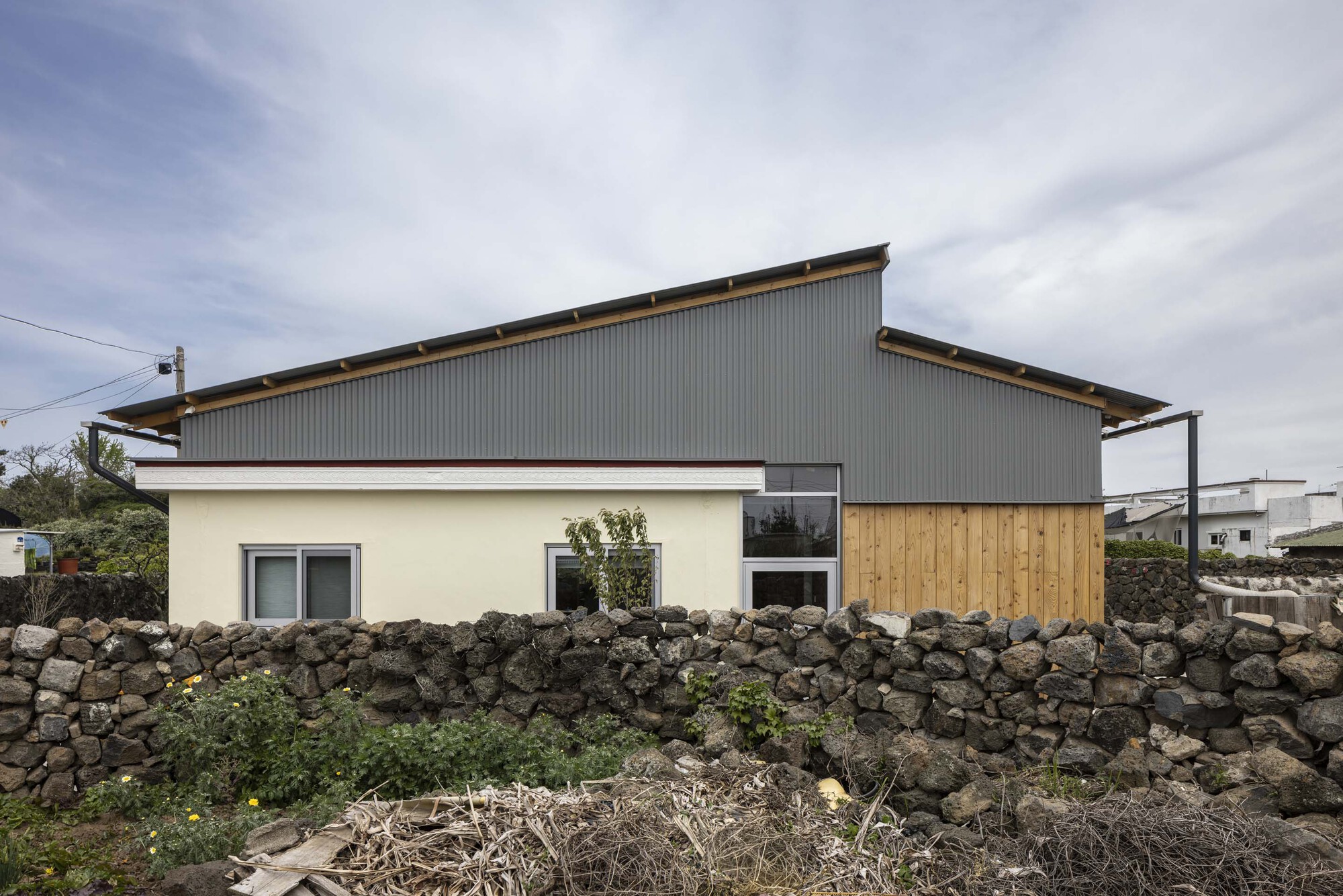

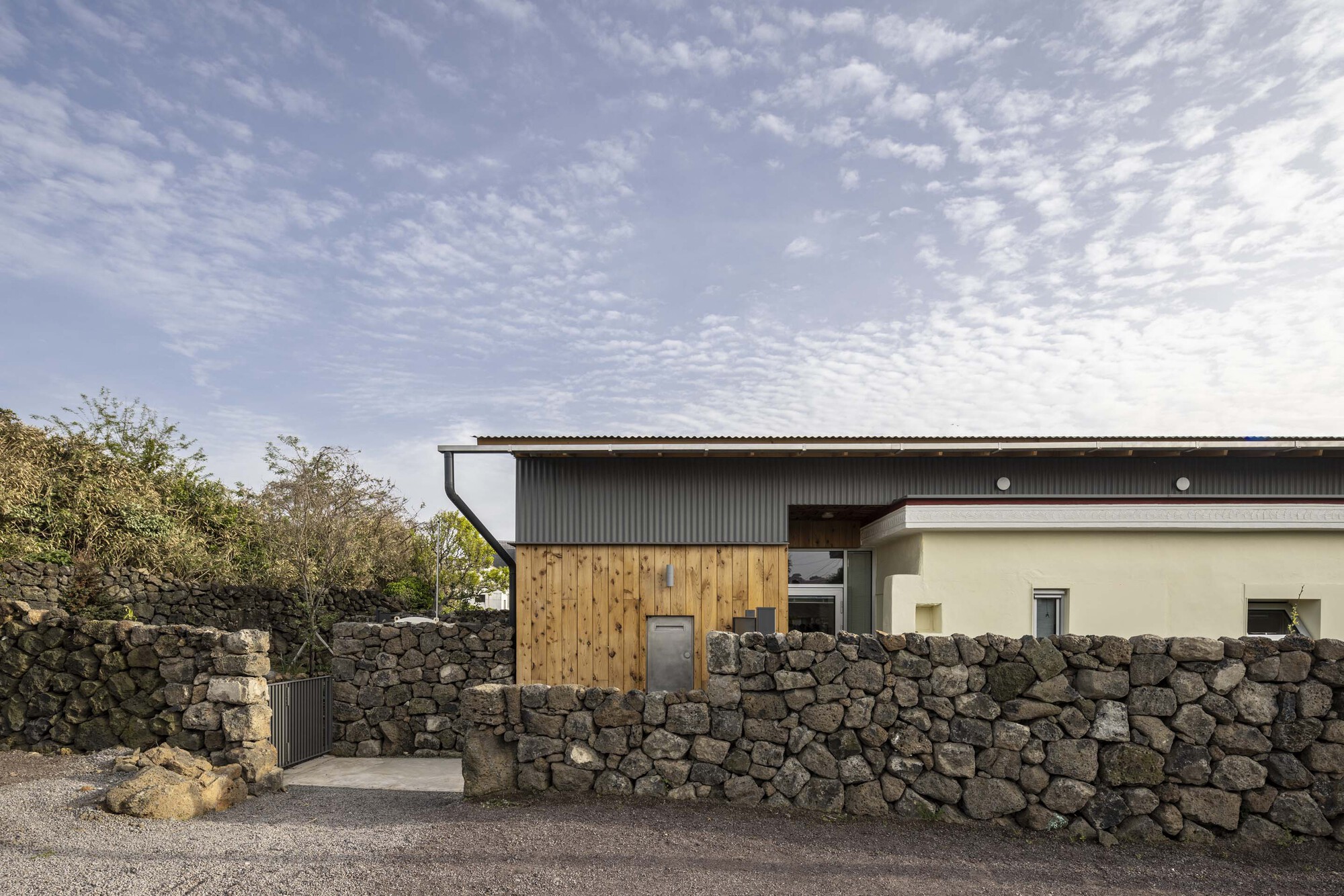

由于现有建筑位于场地的北侧,扩建自然向南推进。为了应对因深化平面布局而引起的采光问题,山墙屋顶被有意错开,通过间隙让光线深入到室内。
为了覆盖现有建筑和4.5米延伸部分的11米跨度,安装了两根主梁和屋顶横梁。现有的木框架被加固以支撑北梁,延伸部分应用了部分框架以支撑南梁,南梁也形成了高窗。为了经济效率和灵活性,不仅承重墙,而且框架也是使用现场组装的标准木材和胶合板建造的。

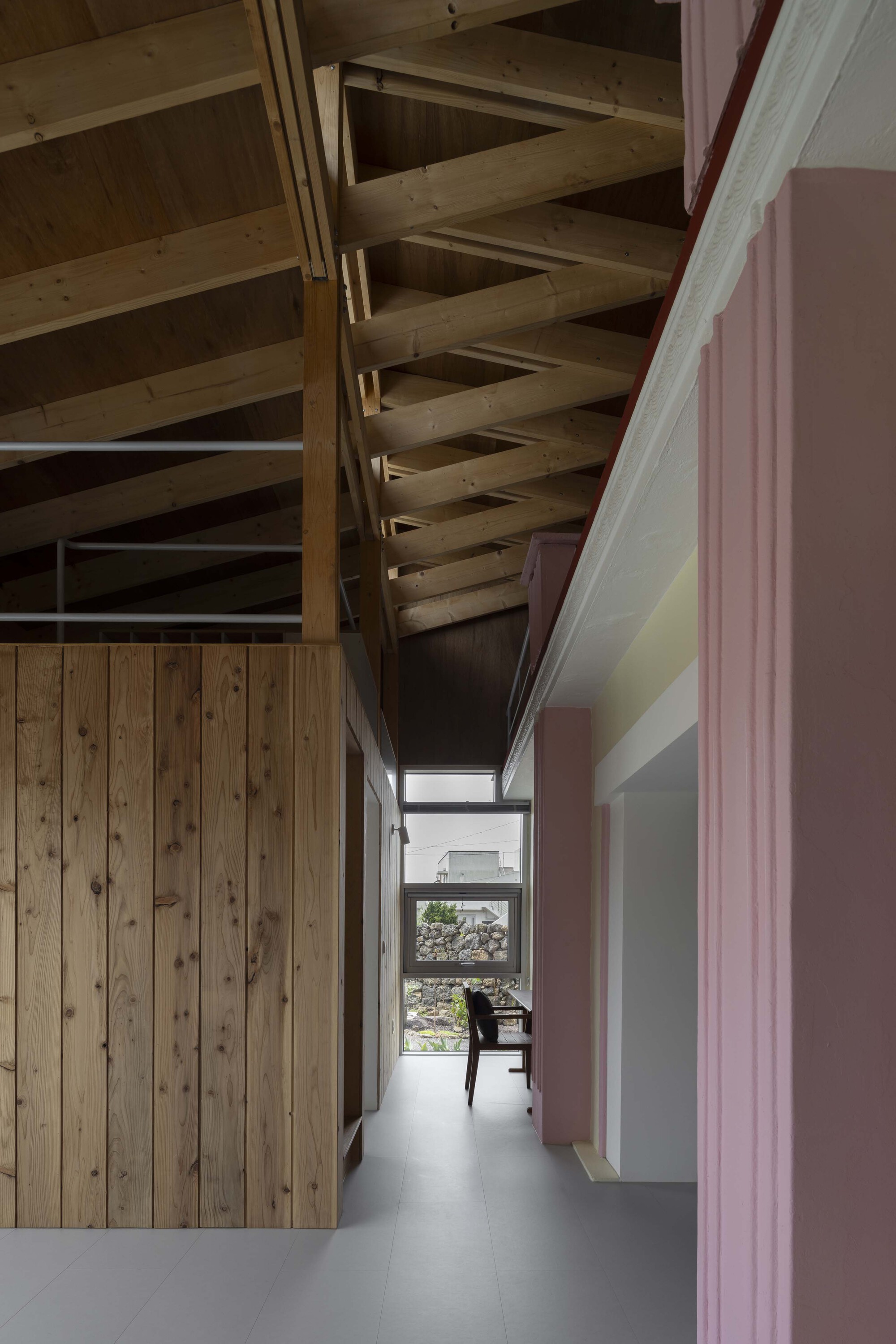

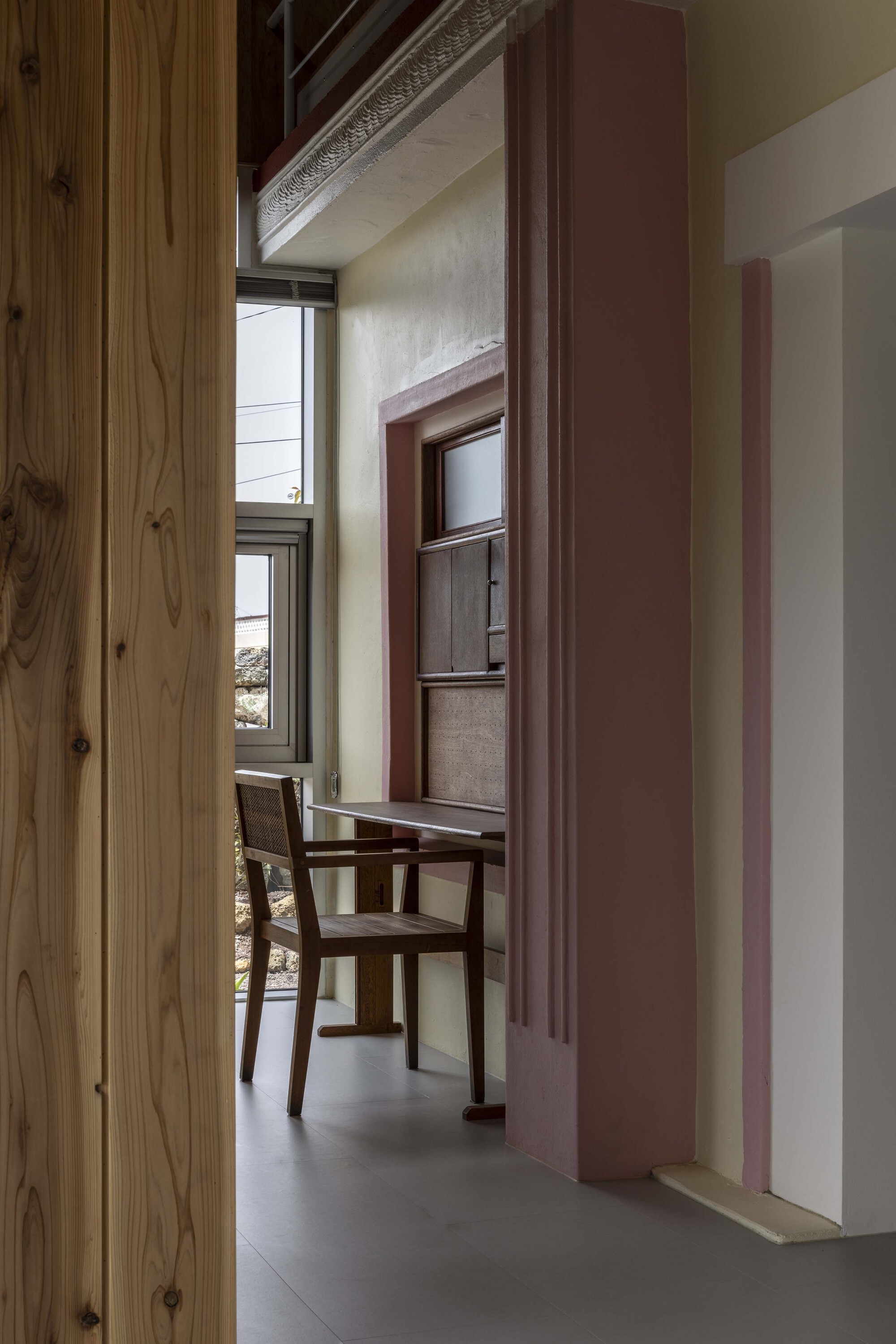

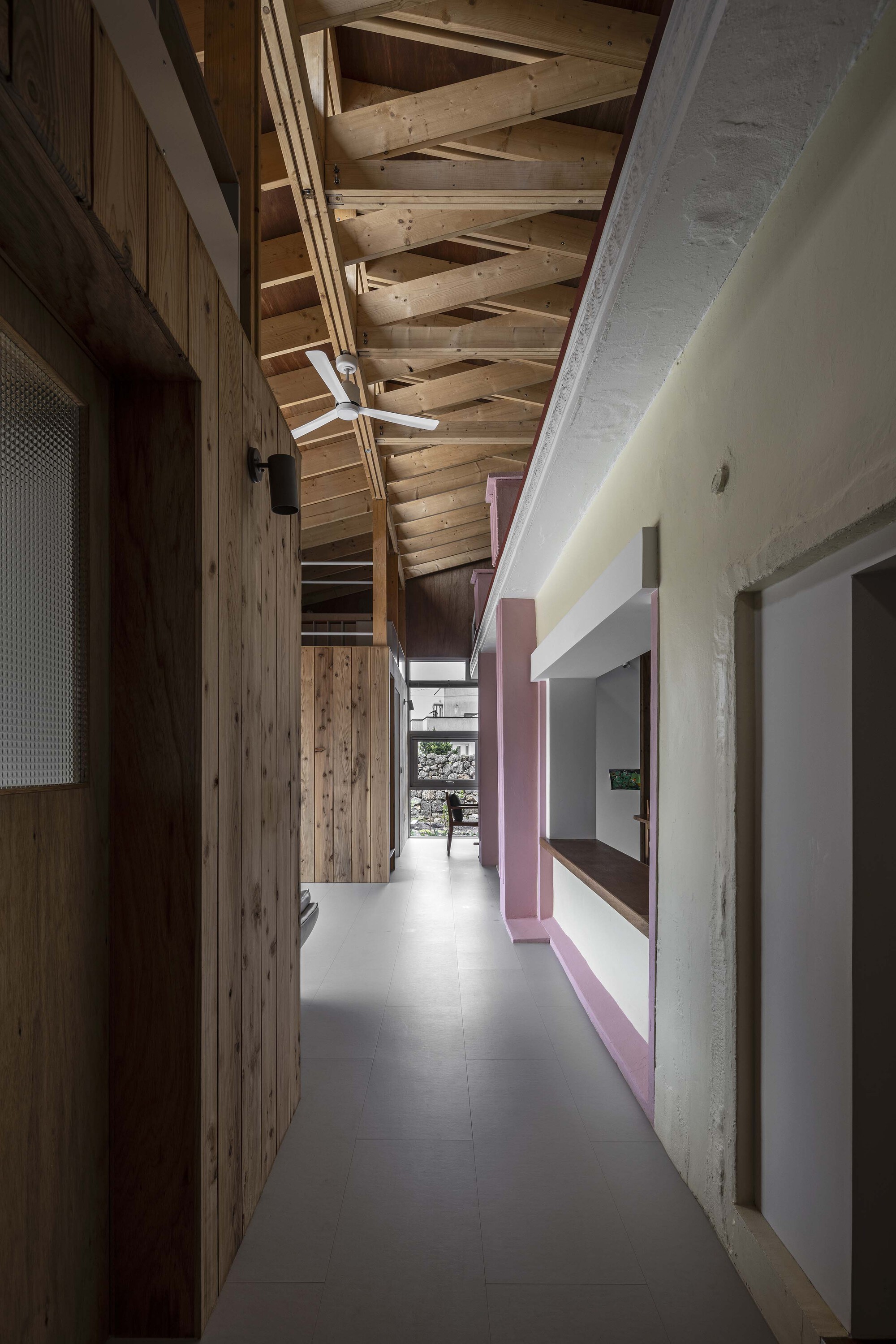

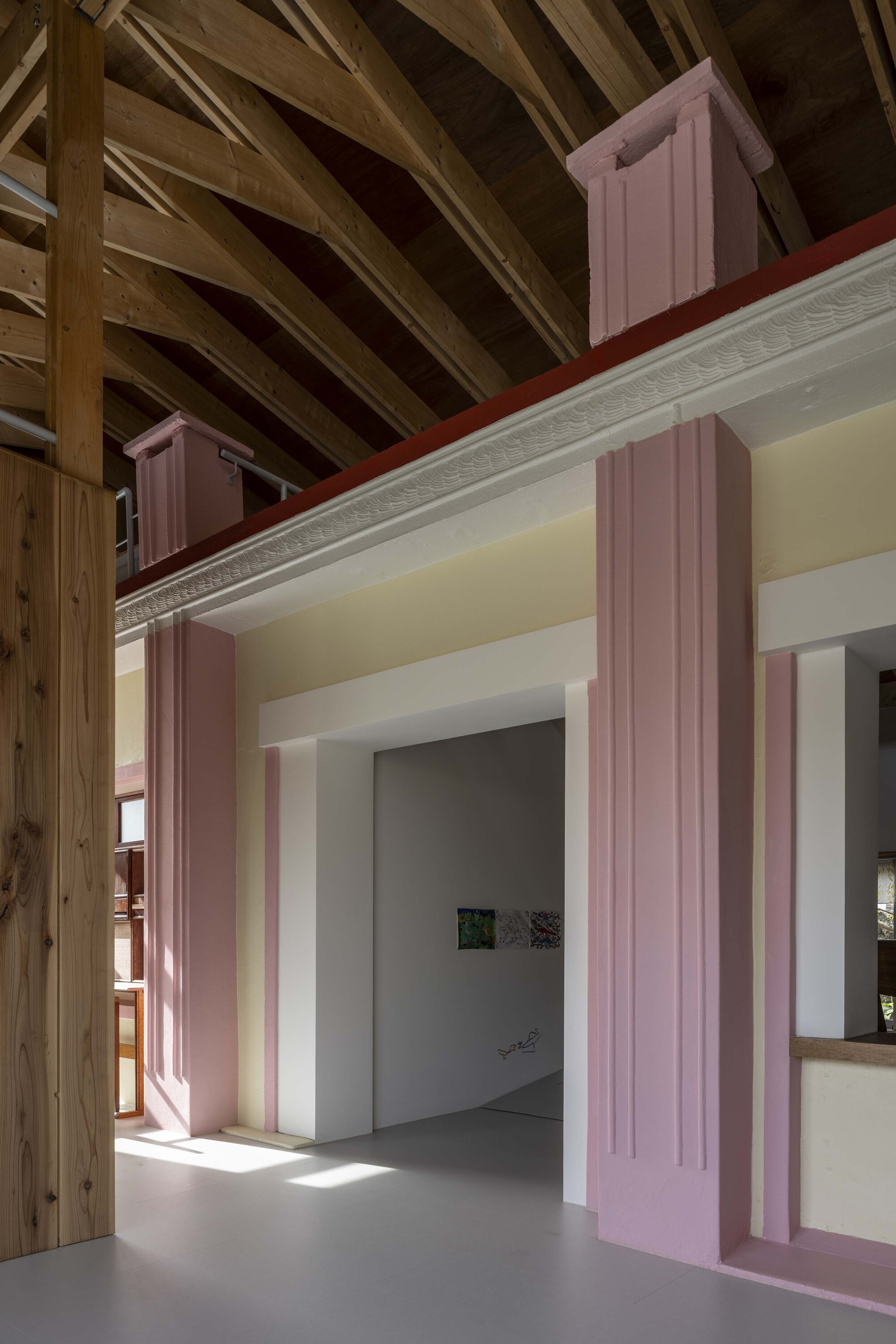

在东侧,增加了办公和客房空间,并在它们之间放置了一个入口以区分不同的功能。这个入口像一条小巷向内延伸,自然地连接了现有和新增的空间,并在整个房屋内形成了一个循环流动。进入内部,古老的石墙、烟囱和檐口——曾经是外部元素——依然完好无损。这些过去的碎片不仅增添了物理痕迹,还在新建筑中增添了某种时间和空间的厚度。
