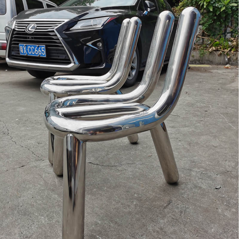

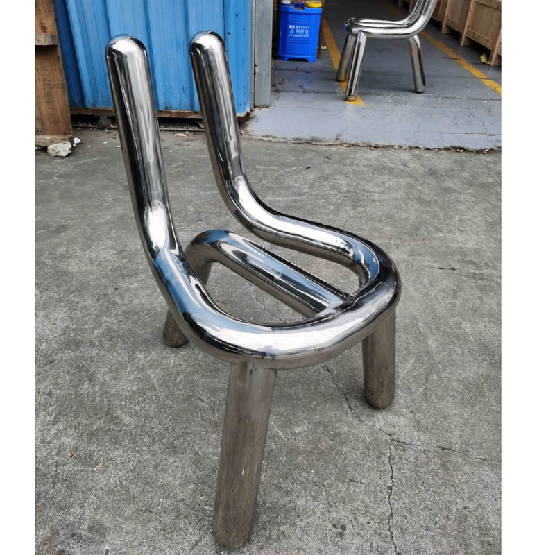

这外凳子直接正方向坐的话,中间的管会卡档,很难受,所以我只能这样侧身坐。

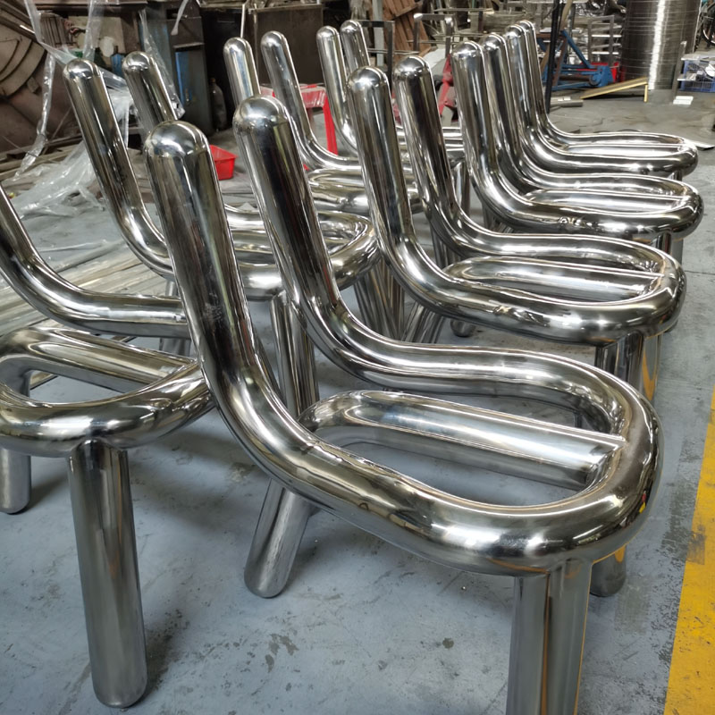

奇怪的是,我以为这个客户做了一批后不会再做了。这样坐着难受,不好用,下次就不会做了吧?
结果后来又做了二批。所以什么人体工学,有时也不管用。客户需要就做吧。

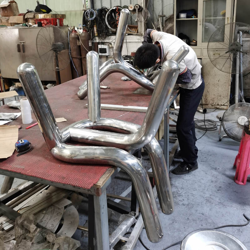

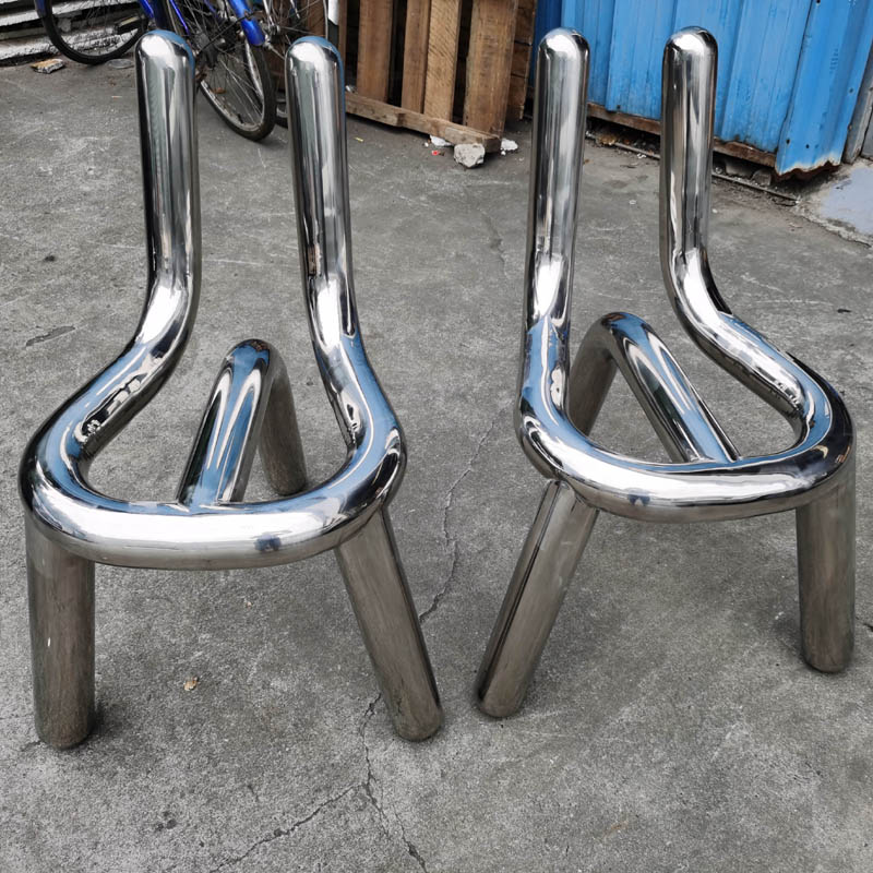

这个异形结构,制作上也有点麻烦。首先弯管要准确。整体分6件来拼接。弯管时管材会预长,多的部分要切掉。
做了一个定位结构。 这样在拼接时才好控制好角度。
