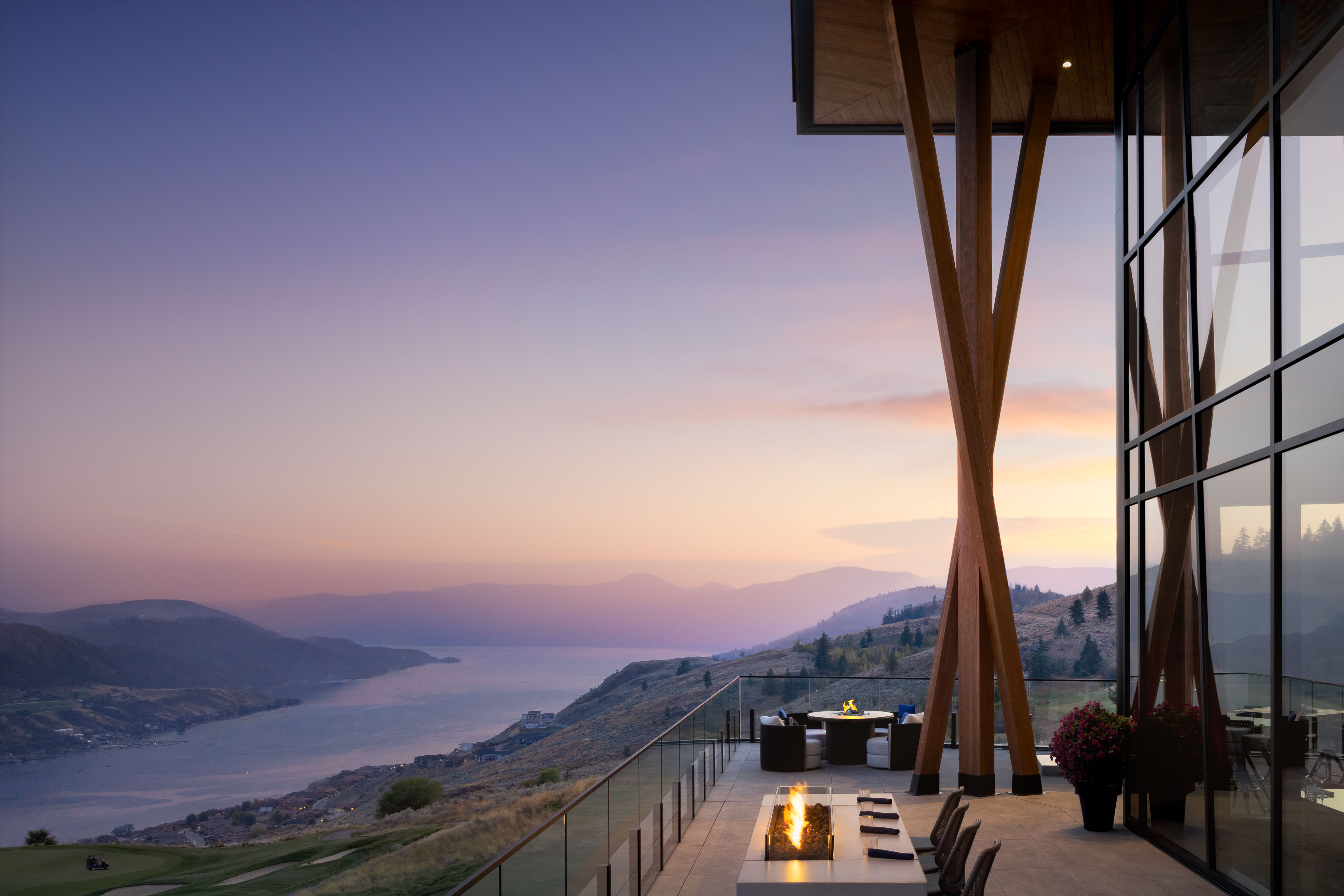

建筑被精心朝向西边,既回应了建筑师的策略,也满足了客户要求,能够不间断地看到湖的尽头和周围的山脉。
优越的地理位置为建筑与广阔景观之间建立强烈的视觉对话提供了机会。

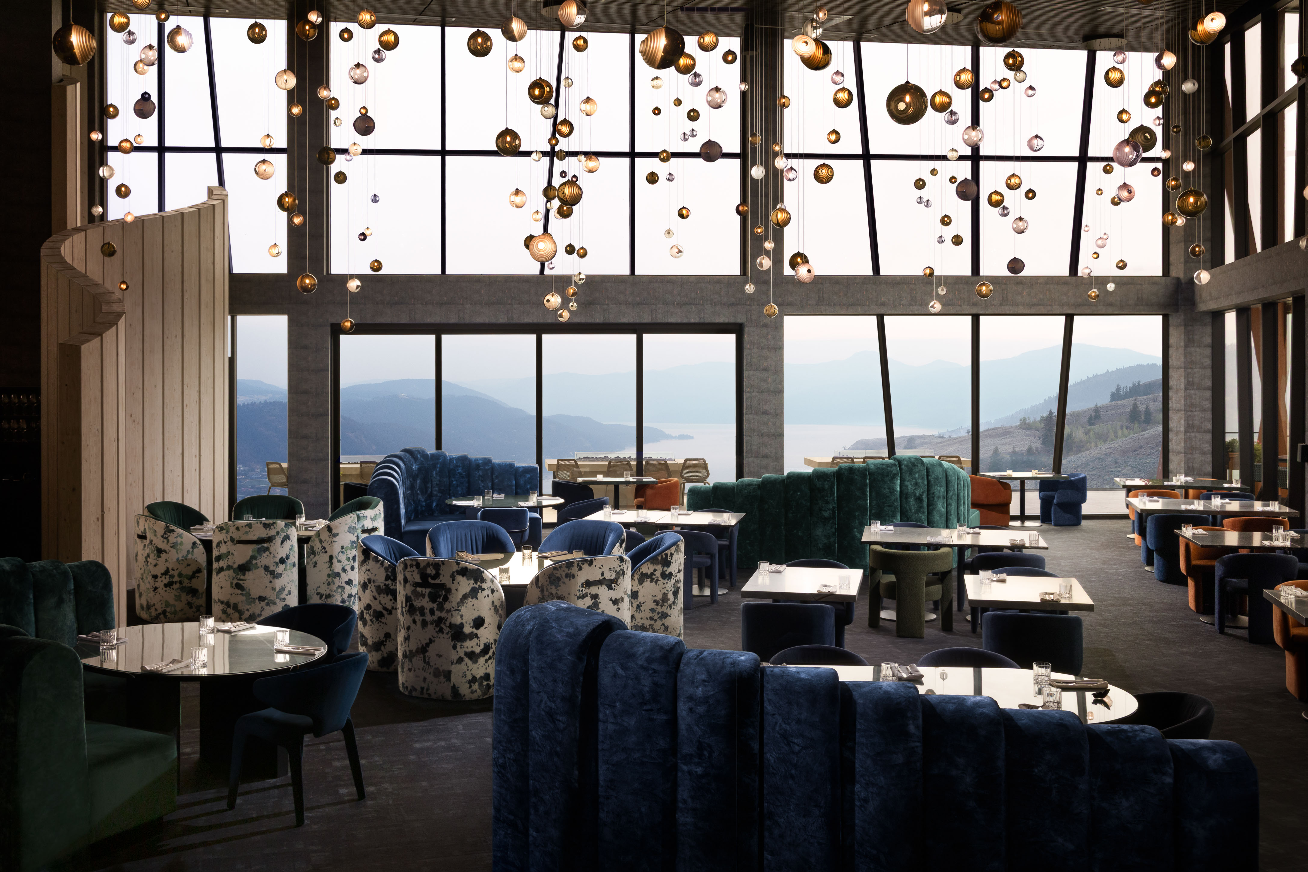

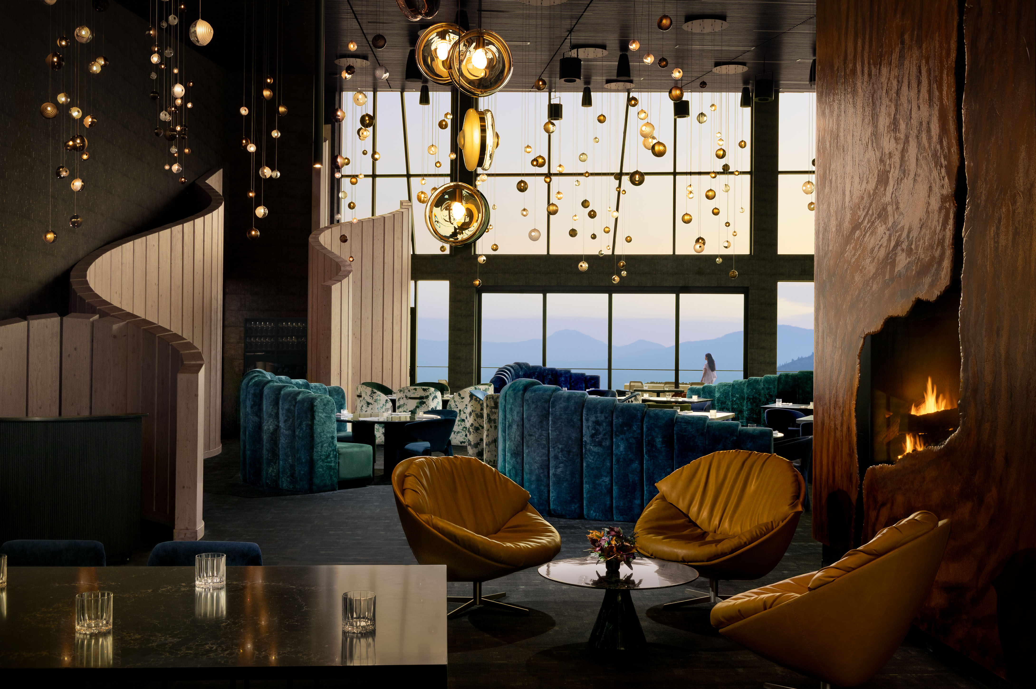

主走廊的安装由113个单独的木构件组成,总共5600板英,形成了一条雕塑般的通道,引导游客开始他们的旅程。

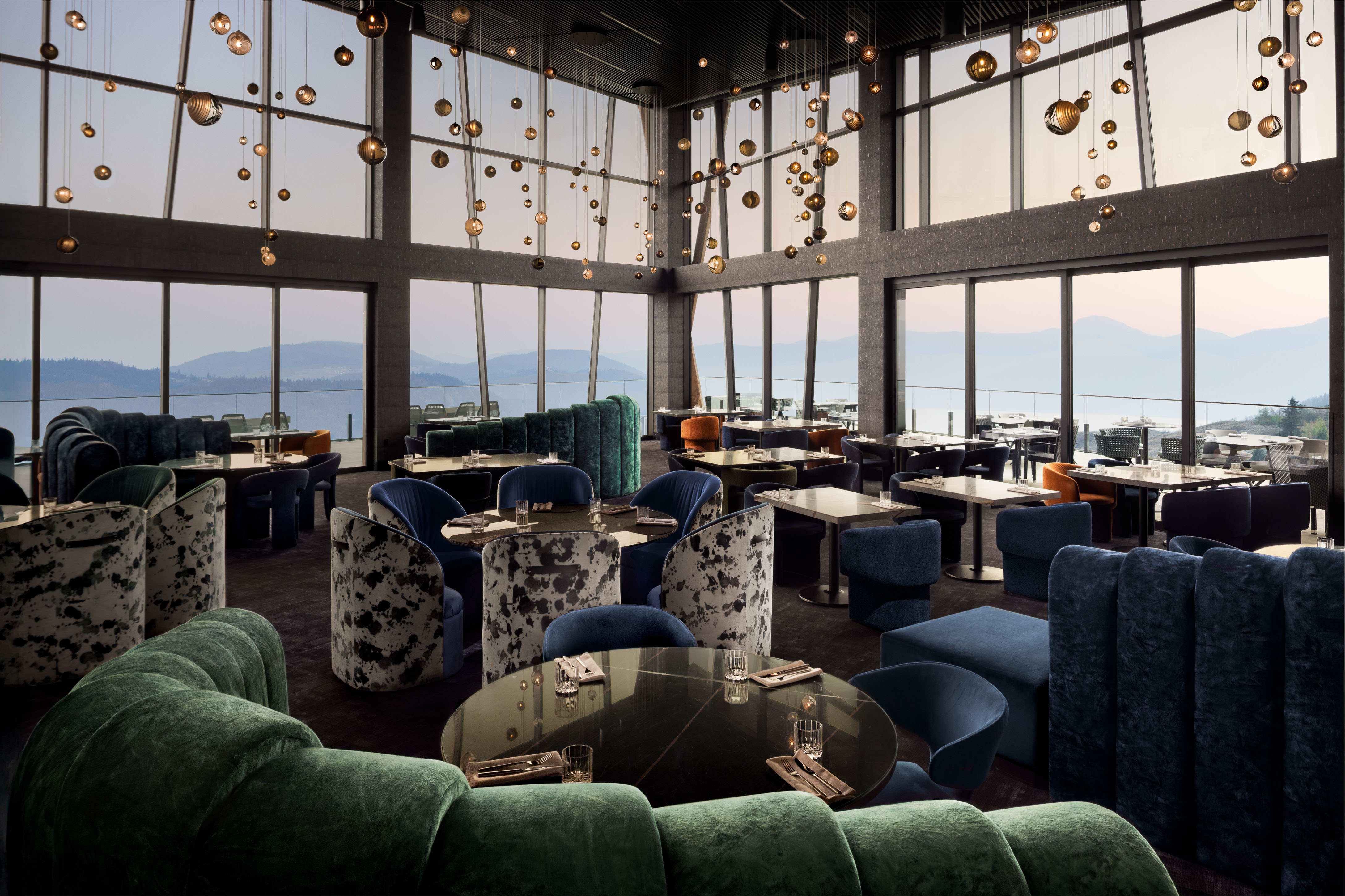

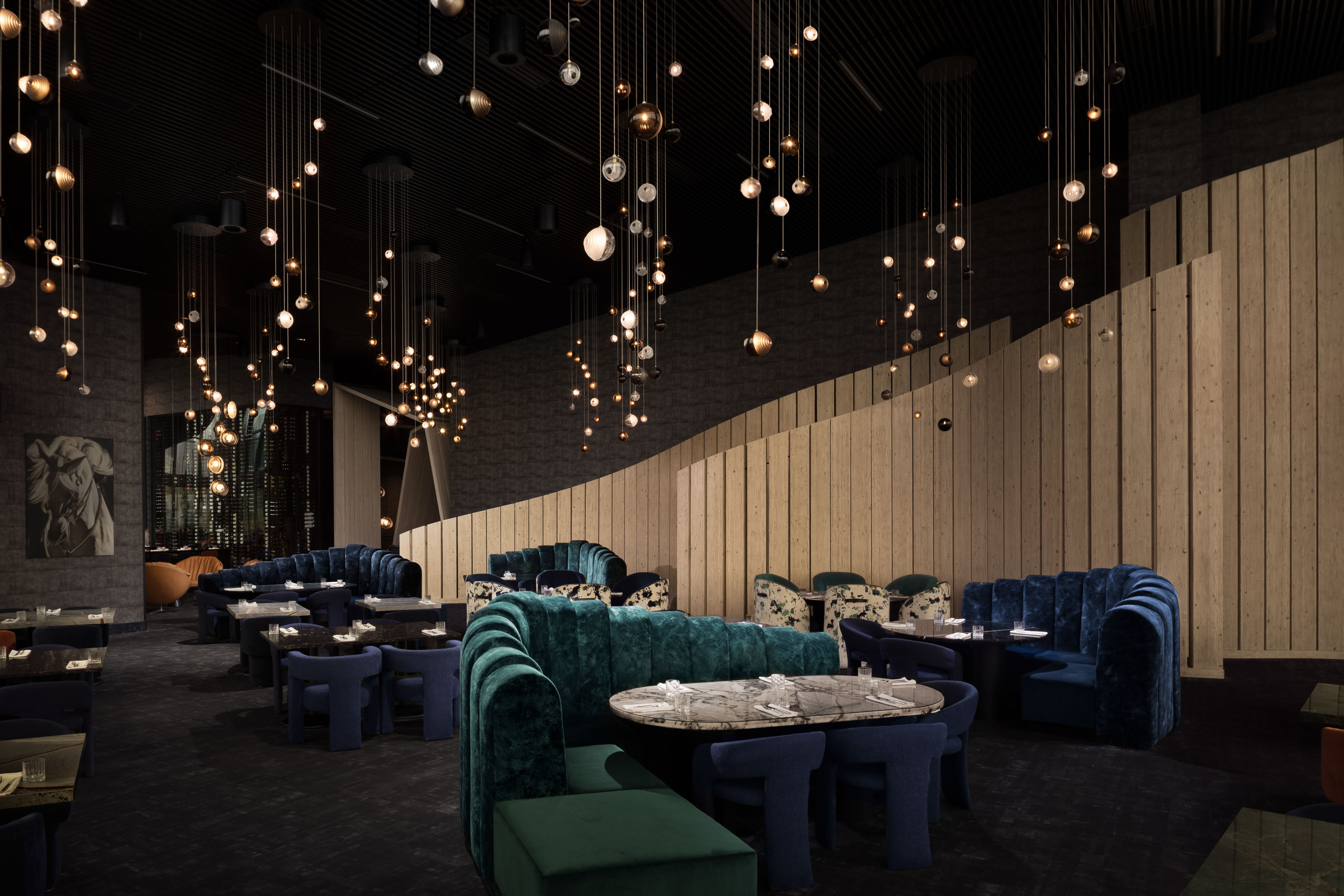

在餐厅区域,83根立式胶合木构件(高度从4英尺3英寸到21英尺6英寸不等)横跨57英尺的空间。
使用了大约6500板英的材料以及六个弯曲的 Cross Laminated Timber(CLT)元素。
这些垂直结构在保持对全景玻璃窗的开放的同时,创造了节奏、尺度和围合感。

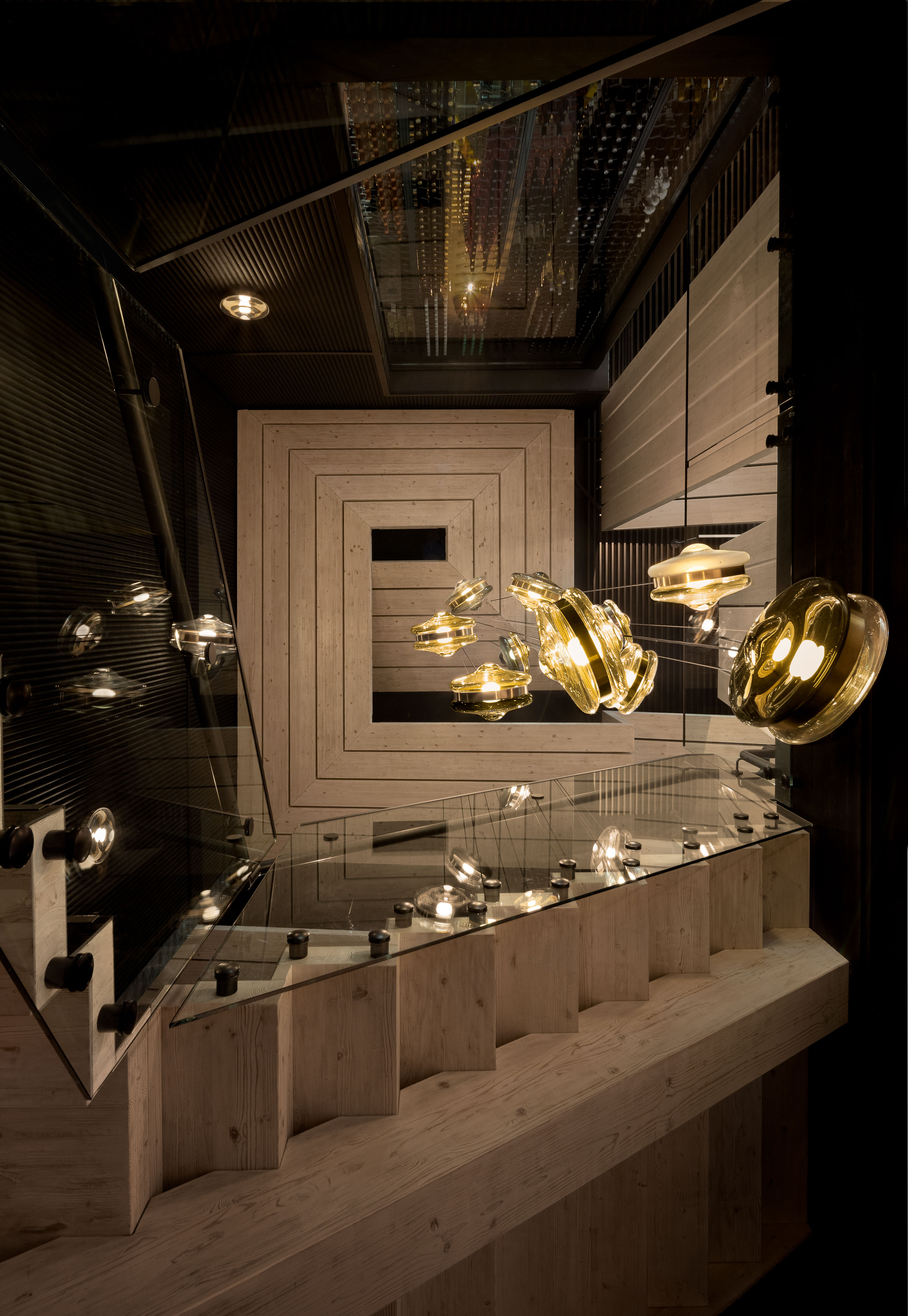

吧台上方,一个悬挂在37英尺空间中的木质照明装置由41件组成,高度从4英尺6英寸到17英尺6英寸不等。
创造了视觉上锚定餐厅社交核心的分层天篷。
工程木材的使用除了视觉效果外,还提供了多个优势。
精密的数控加工允许高精度、设计自由和高效的安装。该材料系统提供了快速的施工速度、成本效益高的执行以及清洁的建筑过程。
从声学角度来看,垂直木材的多样几何形状与地毯地板、软包家具和封闭的展位相结合。
调节了大体积餐饮空间内的声音水平,提高了舒适度而不牺牲空间的开放性。
