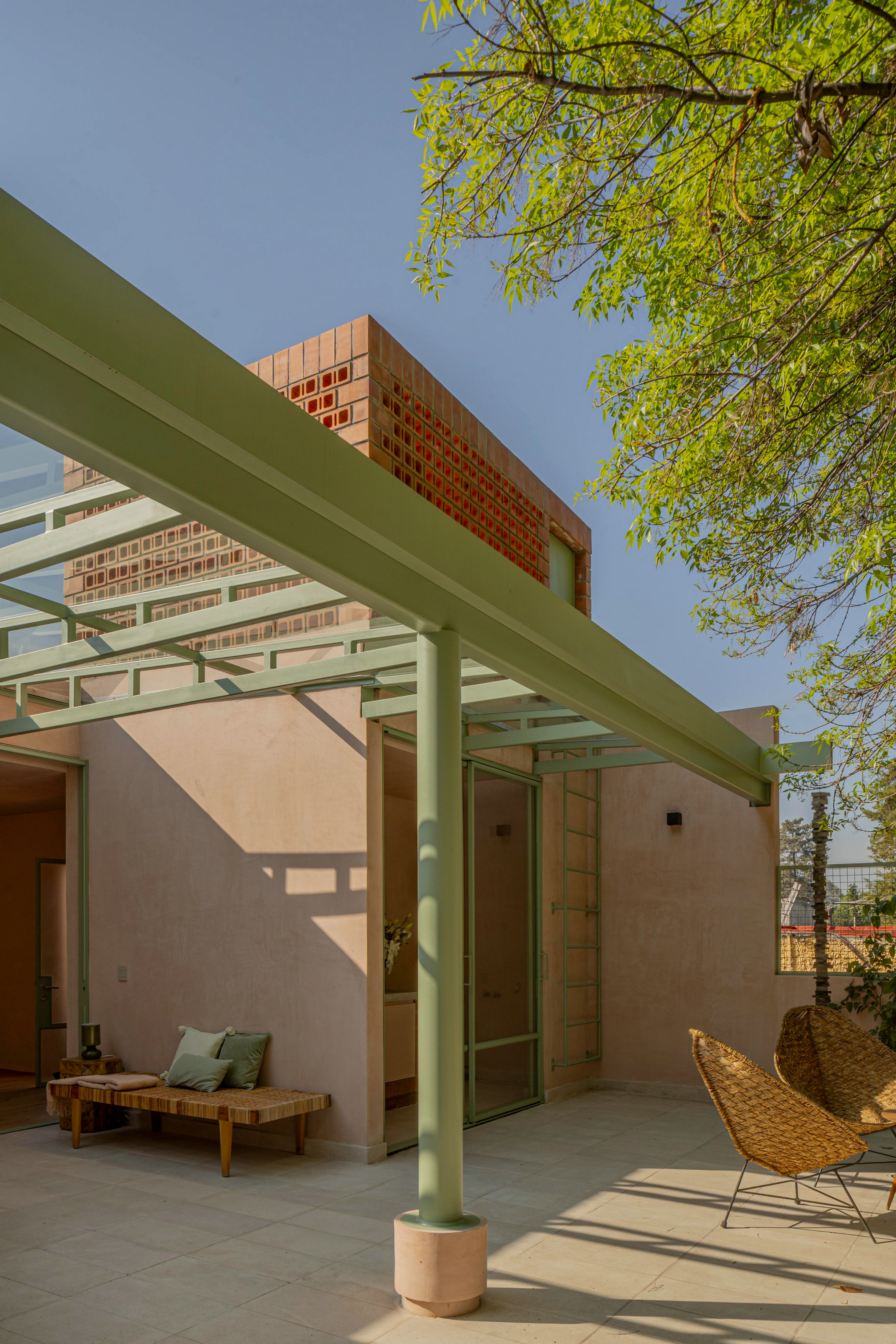

最初的南北走向导致室内主要靠间接光照,建筑策略引入了新的开口,扩展了视觉连接,并采用砖格屏风,使东西光线能够穿越整个空间
房子在一天中不断变化:清晨柔和的光线,中午横向的明亮光线,以及下午温暖的反射光。

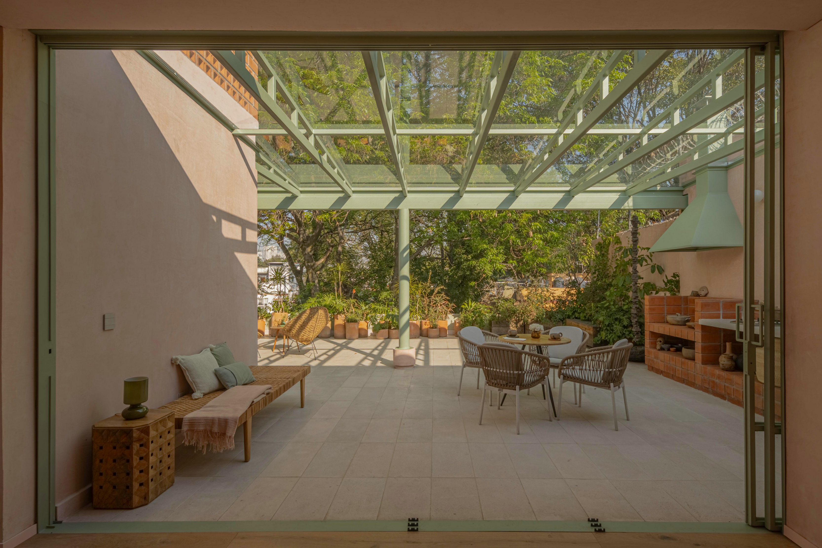

客厅、餐厅和厨房以开放的序列展开至露台,实现交叉通风和视觉深度。
厨房采用现浇水磨石材质,作为该层的空间核心,并作为室内与室外的连接点。

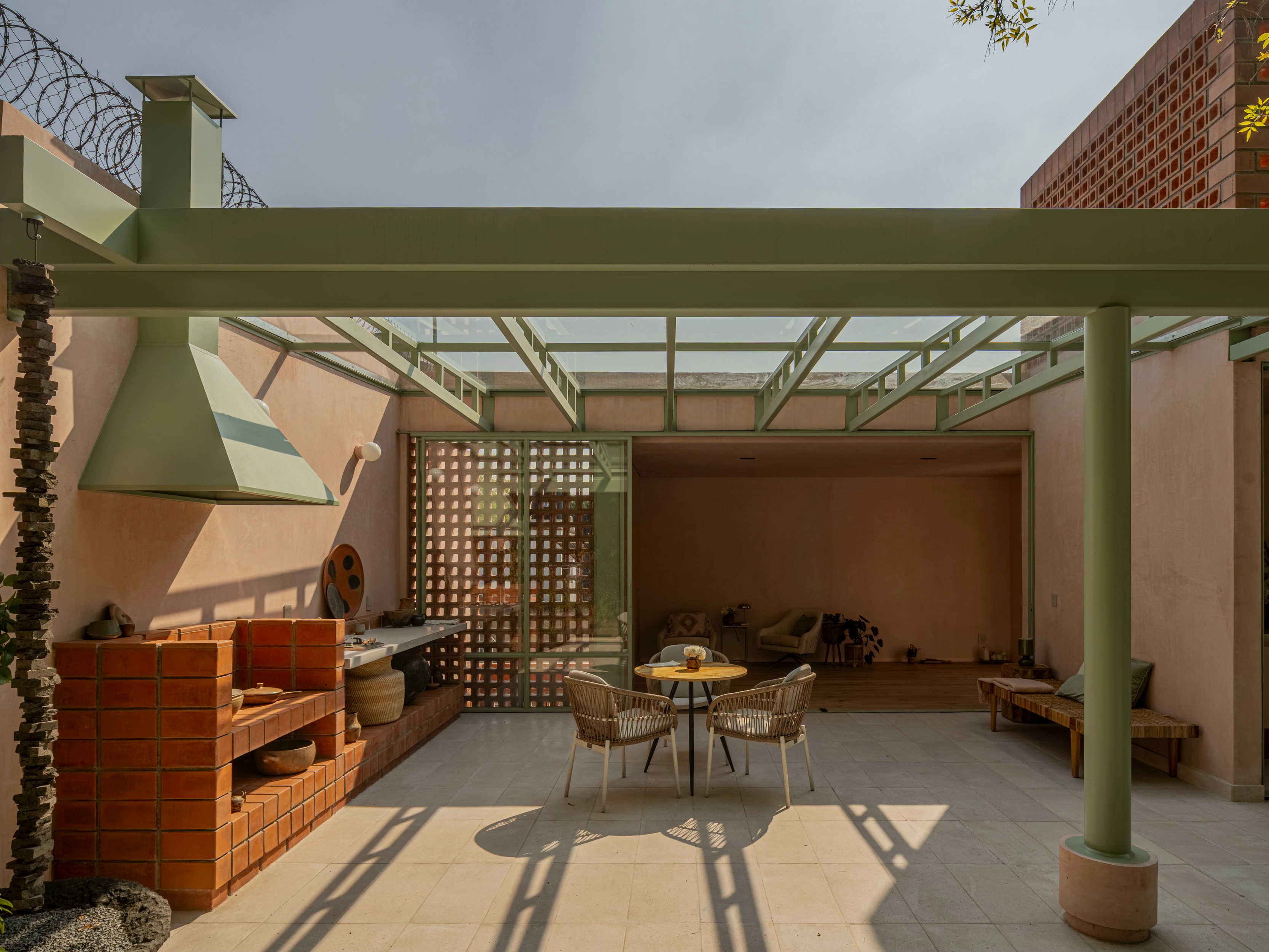

重新组织垂直交通是该项目最重要的举措之一,主楼梯连接地面和一楼,而屋顶露台的入口则通过一个新的悬挑钢楼梯解决,该钢楼梯从一楼伸出,没有支撑接触到地面。
由结构梁支撑,这一决策使得底层的露台保持完全开放,消除了中间的柱子并最大限度地引入自然光。
