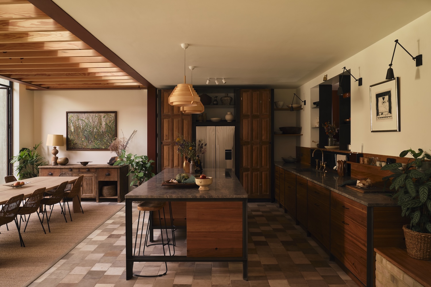

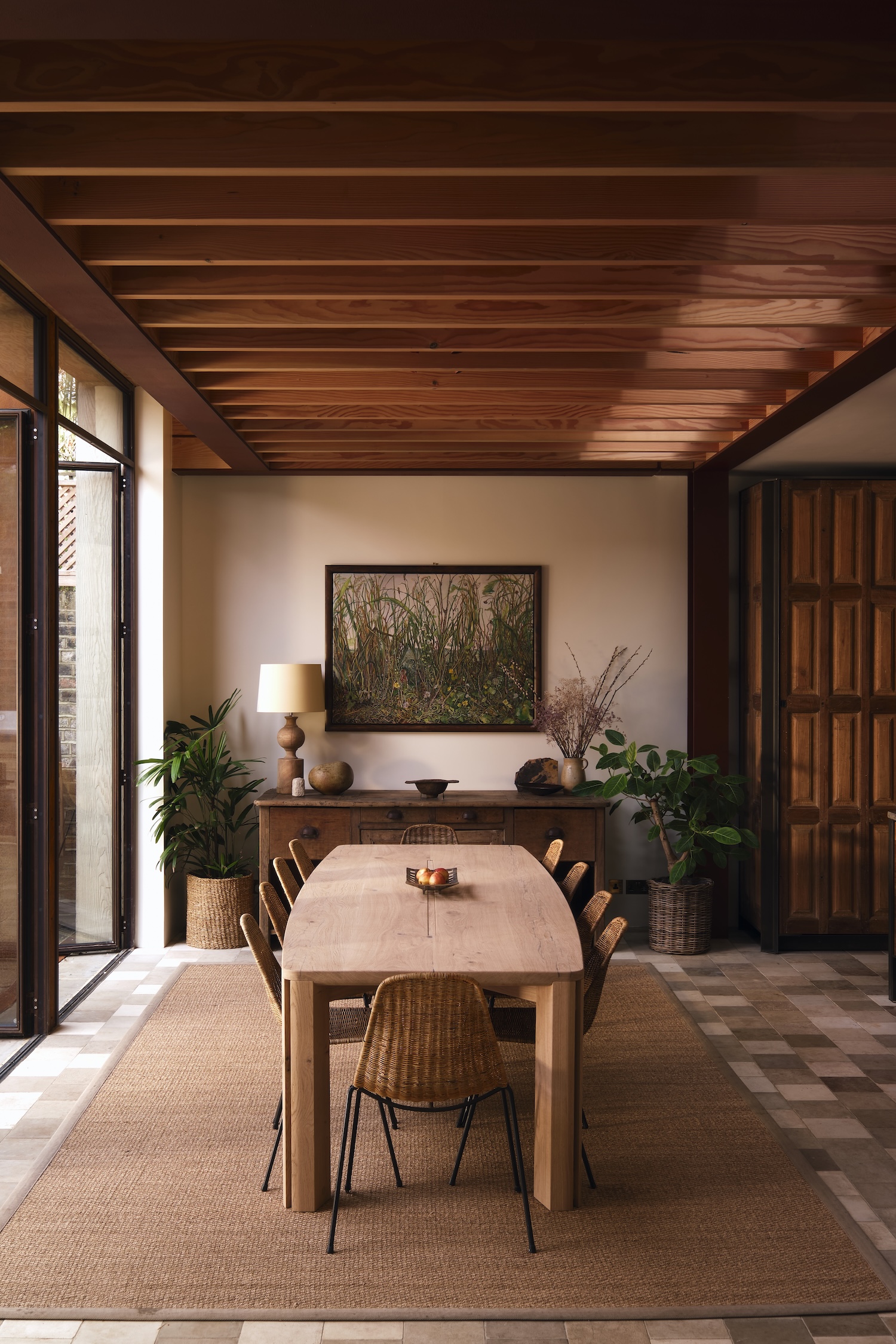

通过将厨房、餐厅和阅读角落降低600毫米到原来的地板水平,设计团队获得了更高的天花板,强化了分区,并加强了与花园的连接。
厨房现在作为家庭的核心运作,由一张公司与客户共同设计的餐桌锚定,这张桌子旨在向围坐在它周围的人们提供一个拥抱,宽大的玻璃门模糊了降低的露台和室内的界限。
十七世纪的意大利百叶窗被改造成厨房门,十九世纪的水泥瓷砖重新回到了地板上,精选的砖块带有早期生活的痕迹。
这不是怀旧,而是对居住的一种态度,坚信那些表面因岁月和历史而积累的房屋,值得在长期内居住。
