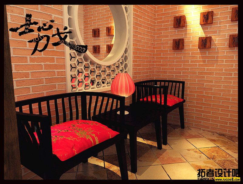

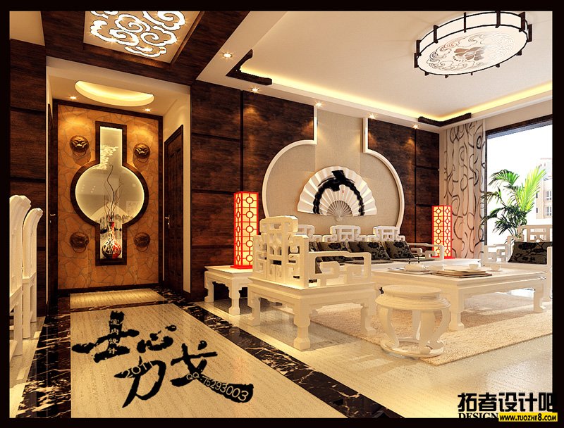

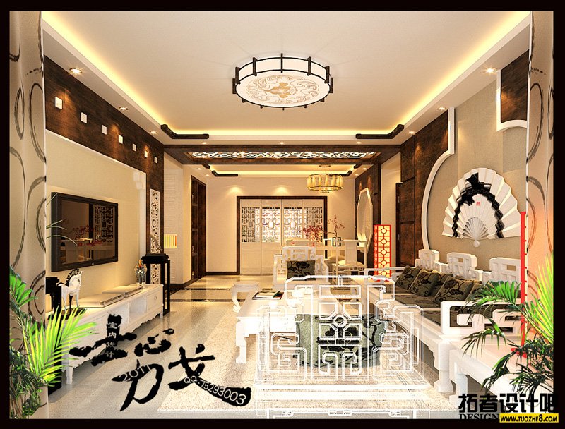

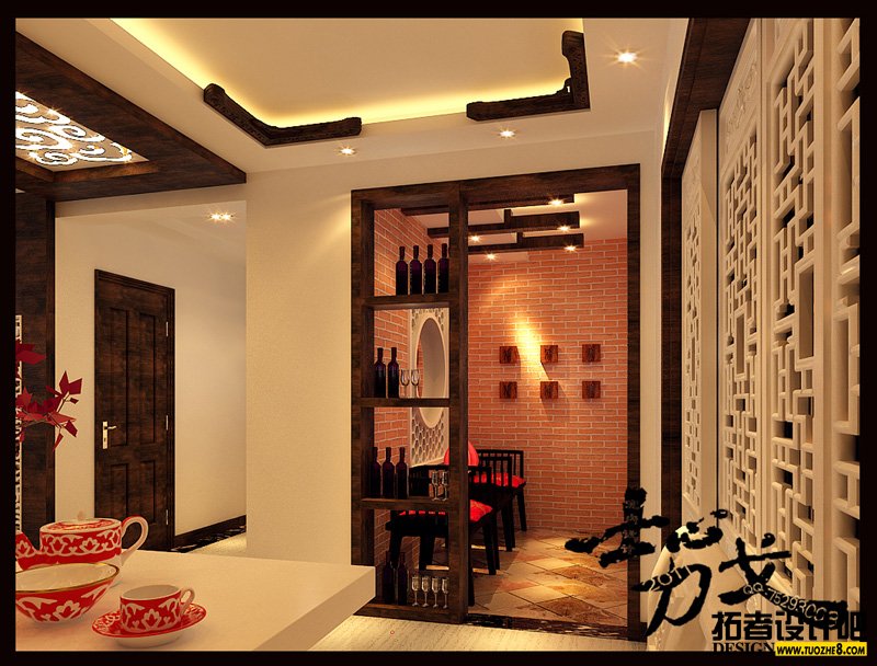

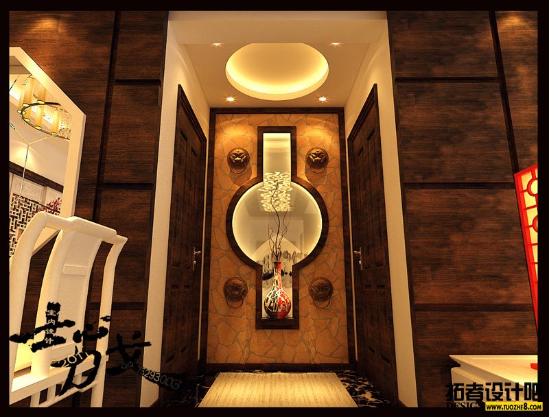

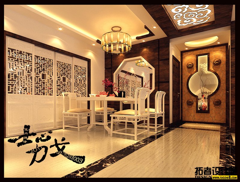

大家批批,这样到底是好还是不好?
发表评论21
  • 徽墨 2011-1-24 09:26:13
    愚见...对比稍稍差了点..整个图的光感也不是太好..材质的质感也没有出来..你的图可以更好!
  • ---FJ--- 2011-1-24 09:39:45
    “黄了”单子谈不下来吗?呵呵,有几张图,摄像机打的感觉有点不舒服。
  • 士心力戈 2011-1-24 10:58:00
    回复 ---FJ--- 的帖子
    谈最主要的还是谈吗,图只是辅助了下,但是就是不知道自己表现的效果图该怎么走,以前我是很冷的风格
  • ---FJ--- 2011-1-24 11:15:43
    回复 士心力戈 的帖子
    一些木饰面纹理没有那么大,木饰面的工艺线也没有那么宽和深,不知道是不是你就要这种效果还是。。总体效果还是不错的,让我们和拓吧一起努力,成长吧。加油!!
  • f6399446 2011-1-24 14:45:28
    设计的我非常喜欢  色彩比例也很好   就是那个木材我看起来怎么感觉怪怪的    楼主能分享下你的模型吗
  • 笨蛋14551 2011-1-25 11:53:46
    你是想表现中式的东西吧???为什么还要用欧式的电视柜???!!
  • 囡囝 2011-1-26 13:08:46
    好像灯光都是暖色的,是不是灯光的颜色影响的?。。可以把灯光的印象范围放小些。
    话说。。如果整体灯光全都是黄色的,那么物体自然会蒙上一种黄色光晕。
    我感觉你灯光好像打多了,没有重点。所以物体全被罩上了 hehe
  • sp23 2011-1-27 13:59:21
    图的确有点黄了,加点冷光,木饰面颜色不是很好,还有中式的风格,感觉刷白油,不是很舒服!
