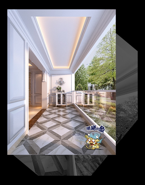

为什么我的图没有视觉冲击力(有图)
看网上别人的图,灯光,冷暖对比很强烈,我做的图,普遍都偏黄,蓝色的光源也打了很多,但是就是蓝不起来,为什么,和VR设置有关,还是材质有关,还是灯光,还是???

  • mosjed 2011-4-17 01:56:42
    相机角度太正,换几个角度看看,会好一点

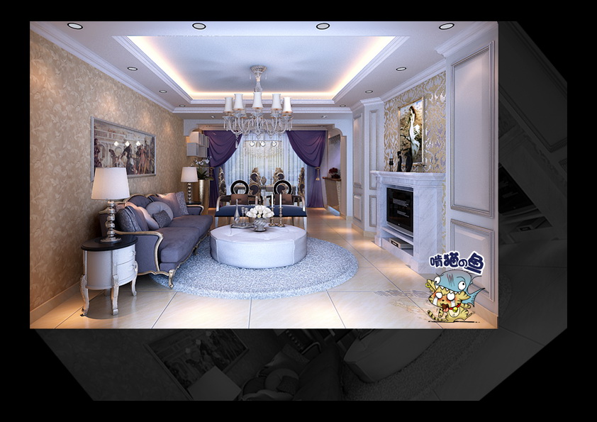

  • kanyou 2011-4-17 11:22:46
    作品不错,就是客厅那张效果,灯光有点蓝了!
  • wgs3101 2011-4-20 21:54:01
    从画面来讲,做的很好啊!!LZ别不知足了
    从设计来讲 很实用啊
    从心理来讲 那就完了…………没有炸眼(不知道za字怎么写)的东西,没有大空间感,自然就……
  • gsm2cdma 2011-4-21 08:31:56
    要的就是那杂眼一看,就有感觉的那种,就是视觉冲击力,这个,怎么表现啊
  • ---FJ--- 2011-4-21 08:58:43
    如果说没有视觉冲击力的话,可能是因为大面积的白色,再加上强烈到有点爆的同色系灯光,更显得苍白,试着加入灯光冷暖对比,明暗对比,注意效果图吸引眼球的那个亮点,要有近到远的过度,或者说是远暗近亮,近亮远暗的一个明暗对比。试着让图暗下来一点,其神密感加强为重要。。 愚见!!

  • again77 2011-4-23 12:02:58
    看你的地板,射灯照到地板上。颜色很黄很亮。
    还有,就是可以后期用PS处理下
