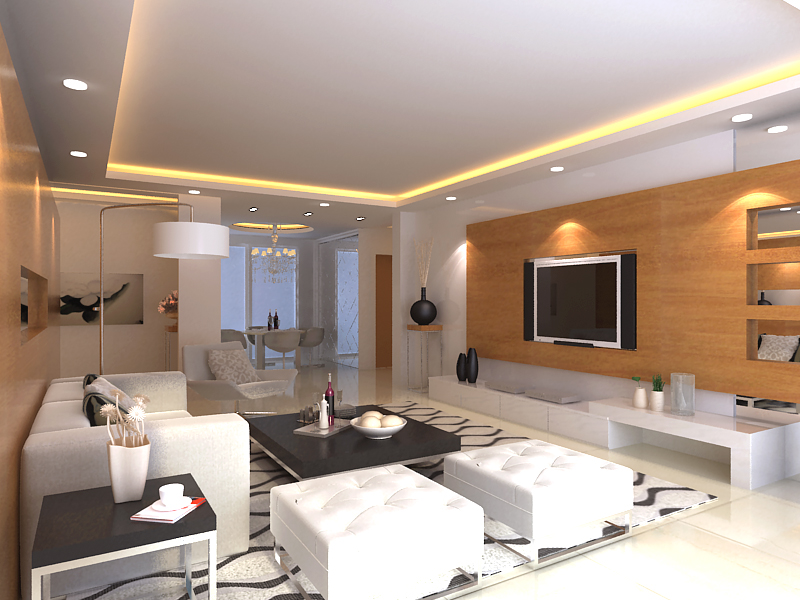

客厅效果图
发表评论13
  • kanyou 2011-5-19 17:15:11
    太阳光太强烈了..不够柔和..材质需要加强...还有就是你的射灯太厚了.也太大了...而且没有灯环....射灯模型很多的,下载别的玩家模型,都有射灯的!
  • guzhizouxiaqu 2011-5-21 17:29:20
    图面虚 ,是和灯光、材质有关系么?要怎么调整图面?谢谢!我相册里面还有几张你可以帮我再看看么?
  • asiopyutr9 2011-6-5 08:24:01
    回复 guzhizouxiaqu 的帖子
    图虚还是细分不够  加强灯光细分   在就是布光的问题 位置不对  或者亮度不够  显得整体场景没有活力 图给人的感觉是灰蒙蒙的   也可能跟渲染参数有关系  比如指数颜色映射的方式 内东西不调参数 做完图感觉就是灰蒙蒙的
  • guzhizouxiaqu 2011-6-6 22:41:42
    比如指数颜色映射的方式 内东西不调参数.....这句我看不太懂的!可以具体解释一下么?
