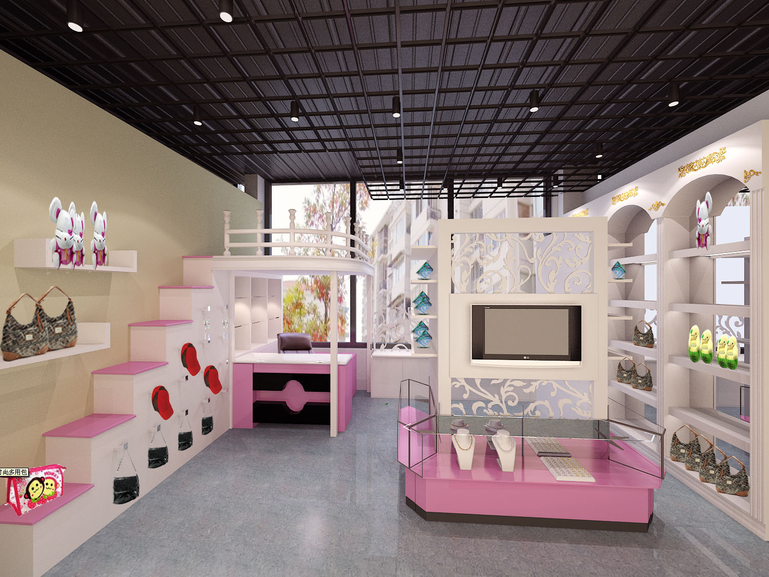

200元包了一部分设计的精品店效果图
只要打一个角度,只值200吗
TMD只收了200,我的作品这么不值钱吗?效果有这么差吗,气死了

    这图如果是我要就是败图,都不敢给客户看的,给钱的话只是辛苦费........不好意思,一向严重,不要介意!
  • asiopyutr9 2011-5-31 14:49:42
    从表现来看   是一个小型的皮具店 店主是一位女性     有几个问题 铝格栅施工的时候 最好加一圈边顶 要不碰上墙体不直 连收边都是问题   就铝格栅尺寸来说筒灯显得太小    中岛展示柜设计不合理  后面应该有走区    塑胶地板这种材料的卖点不是观赏性 而是实用性  放在商店里不是特别好
    整体设计定位过于杂乱  很多地方不合理 很遗憾   这是一次失败的设计

    我不知道你那是在什么地方,不过我在广西这边,按张收费的话就是200-300这样。luguo

    不管怎么说,楼主还是画了心思的,图宣的不算太差,200块有点少了。
  • llb100 2012-2-25 15:53:26
    一眼望过去 没什么亮点 没有什么地方能吸引住客户 东西的摆放有点碎 没有突出主体
  • 逆水漂流 2012-9-9 15:24:24
    楼主别发牢骚,200已经不少了,抛开表现不说,貌似你的图比例也有很大问题,
