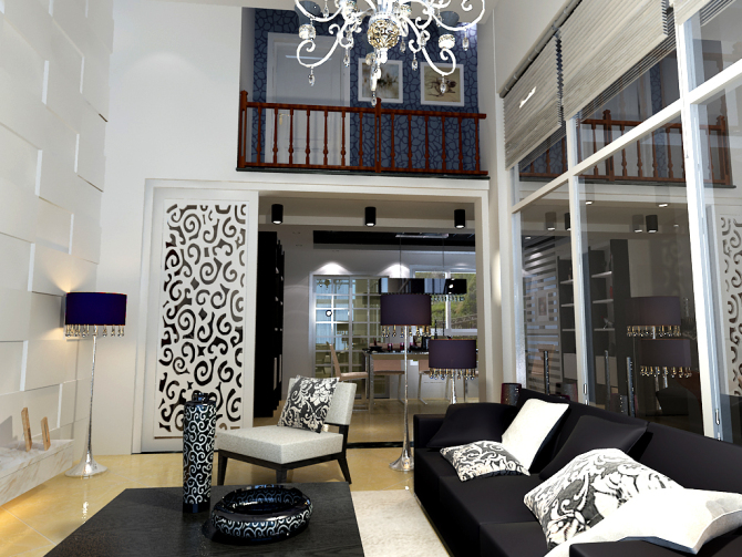

几张图大家评评
几张图
发表评论12
  • ericshang 2011-6-21 13:01:35

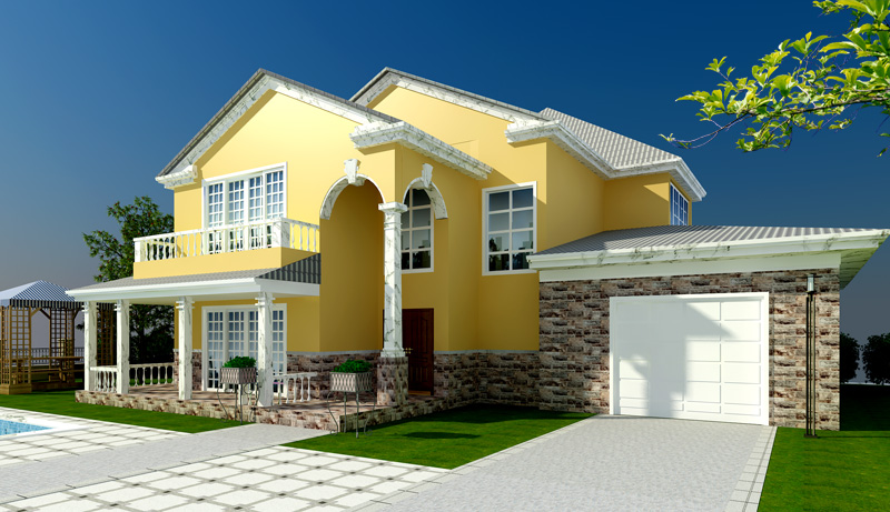

    活水湾 发表于 2011-6-18 16:49
    002副本此张图用材料要注意了,大理石不是安装在室外,花岗岩或者麻石还可以,大理石的主要成分是碳酸钙,遇 ...
    学习了~~~以后请多指教~~~{:soso_e183:}
  • houan0913 2011-6-21 13:32:56
    灯光对比不明显,LZ注意哦。这样导致图会有点点飘,还在你的不算很严重。个人建议LZ在设置灯光的时候注意远近的关系。外景我有一个建议,LZ可以在模型下方家一盏灯,目的是增加阴影的强度。Omni,灰色,0.3左右,根据模型调节
  • ericshang 2011-6-21 13:44:05
    houan0913 发表于 2011-6-21 13:32
    灯光对比不明显,LZ注意哦。这样导致图会有点点飘,还在你的不算很严重。个人建议LZ在设置灯光的时候注意远 ...
    灯光远近的关系。。。我也意识到了,能请您再说的明白一点,灯光的远近我有点头疼。。。以解我的迷茫~~~{:soso_e183:}
  • xiafei0514 2011-6-24 19:04:14
    第一张效果太好了……和下面的差距太大,我不知道说啥了
  • ericshang 2011-6-25 10:11:04
    {:soso_e128:}您评价的太有意境了,我知道该怎么办了~~
