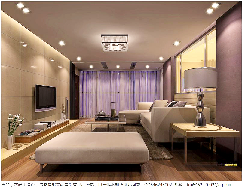

真心,求高手指点下,作图老没高手那种感觉,求各种指点
  • shanmeiwen 2013-10-30 10:08:23
    模型比例不对,像机有问题,灯光没打出层次来。灯是不是布的太多了?
  • ↗笨蛋↖ 2014-5-24 10:51:52
    家具比例,灯光,材质,色彩对比都有问题,离高手还差一大截呢,加油吧,骚年
  • qwe19856asd 2014-7-29 11:22:22
    我还做不出这样的 来相对来说你还迈出了第一步。。有做平给人PPP。。。woding
  • ωǒ爱罗 2015-3-22 09:27:42
    光线问题   没有冷暖对比,色调上串色了,你的图整体看起来颜色感觉很接近,这样就让你的图看起来很平很灰,没有突出点,就是明暗对比不够强烈,你可以通过调节材质纹理和光线冷暖来解决问题
  • 哥哥~ 2015-3-22 10:18:28
    最基本的家具比例都不对了,再怎么调材质灯光看起来都是别扭的

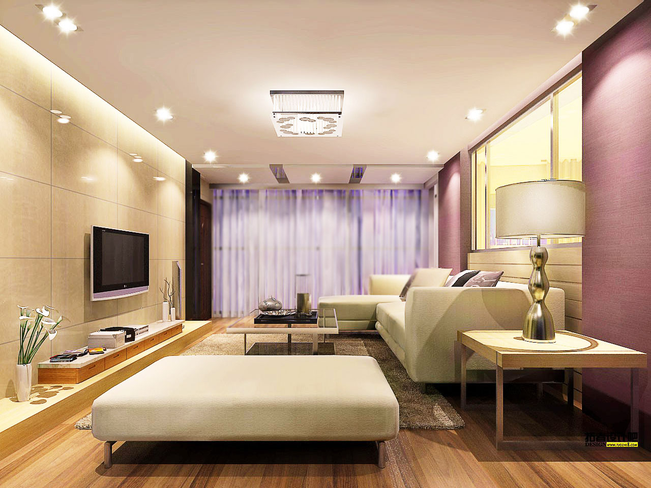

  • luohanjian 2015-8-7 17:16:35
    灯光要一盏一盏的点亮,不要一片亮,主要表现的就打个射灯色温3500,然后补光!户外光你的色温都快到8000了,现实中太阳光的色温是5500到6000
  • 畜男 2015-8-9 16:08:45
    氛围没有营造出来··而且颜色搭配也闷···
  • 寂寞的泰迪熊 2015-12-17 13:25:32
    筒灯太大了,比吸顶灯还要大,还有台灯也是太大了,沙发整体可以缩小一点,电视稍微大一点,向上一些。窗帘不够透,感觉脏脏的,外面的外景可以选择暗一些的,还有沙发后面的那个空间灯光不要打的那么亮了,沙发顶上的灯带都体现不出来了,没有主次的感觉了,整体感觉太闷了。还有就是灯上面的光晕P的也是太大了,可以缩小一点,把筒灯都遮住了。个人感觉,希望可以有帮助。
  • 李少娟 2015-12-18 15:04:10
    整个画面有点发粉   所以层次感没出来
    没有重颜色
    缺少冷色调
