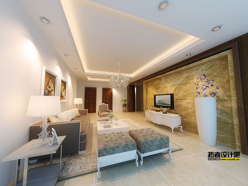

初学者,求各位指点。(被客户否认了)
求位朋友,指点,被客户和设计师都说效果不行,希望大家批评指点。

  • □.□┃Searc 2013-1-4 10:24:08
    liaodaxia 发表于 2013-1-4 10:08
    相机的正确打法应该是或者应该注意些什么?
    图的左右边缘与墙平行  高度大概在800-1200 看效果调   镜头大小根据场景需要包括的东西      我就是这样弄的,不一定是专业的,起码比你这样弄要好
  • SJ°C 2013-1-4 10:37:10
    角度、模型、材质、灯光都需要细致化。吊灯和电视感觉像P上去的,地毯在飘,沙发材质不统一,电视背景墙和沙发背景墙一个过于厚重一个过于平淡。部分比例失调……
  • 蒋照全 2013-1-4 12:51:24
    首先摄像机的广角有问题。然后是材质和灯光需要加强。
  • 炽枫 2013-1-4 13:46:25
    技术方面主灯没亮射灯也没亮,相机角度让人纠结,百强的材质感不强,墙砖和地砖的质感也不真实。设计方面沙发后面的纯白墙面跟电视背景墙那么重色和质感,完全不协调
  • 小小初学者@ 2013-1-4 13:52:58
    感觉筒灯块掉下来了,地毯飘起来了,相机角度也不太好,要注意细节,灯光也是重点。我也是新手,努力
  • 游刃峡 2013-1-4 13:55:03
    灯带高了,一般渲图应该是看不到灯管的(我自己理解的,也是菜鸟),再者你的设计风格?欧式线条没有,简约又是欧式家具啊。
  • Calmness_______ 2013-1-4 13:55:15
    xiexie 哥哥你这角度.感觉都不是客厅 像酒店大堂.把相机好好调调!顺便矫正!
  • 363657825 2013-1-4 14:55:49
    地板材质有问题。摄像机角度有问题
    而且摄像机 扯那么长  电视背景那么长的石材,客户看到都吓到了吧。!
    人家心疼口袋呀
  • FootMan_AM 2013-1-4 17:06:16
    相机问题太大了。一般人看了不会想到正常的尺寸应该是多了。透视的有点过了。~其次灯光材质都有问题。
