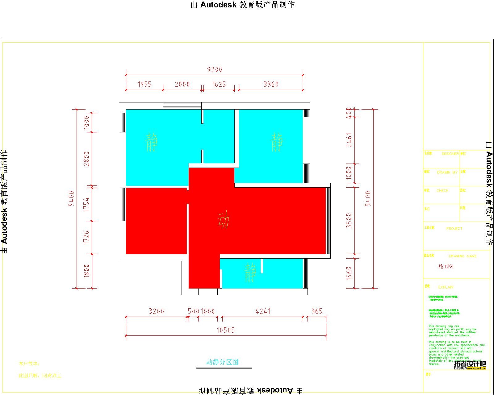

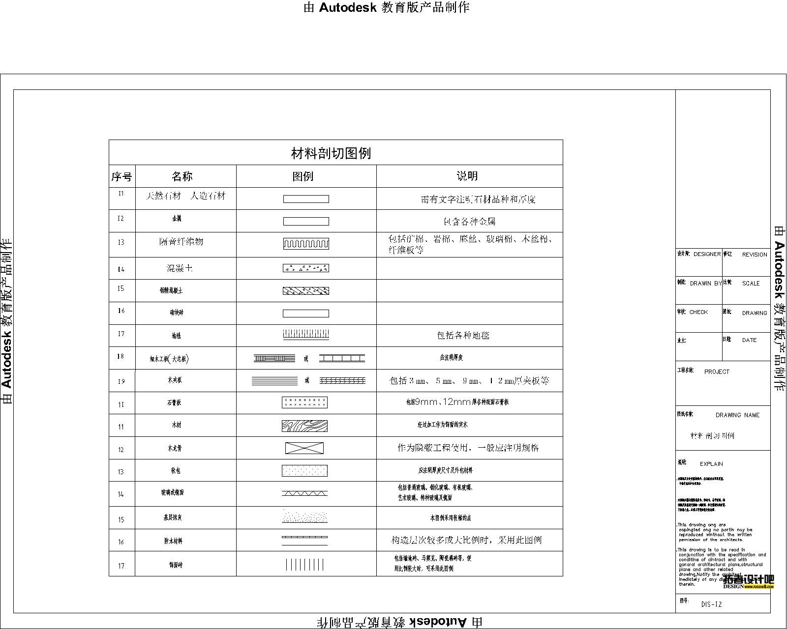

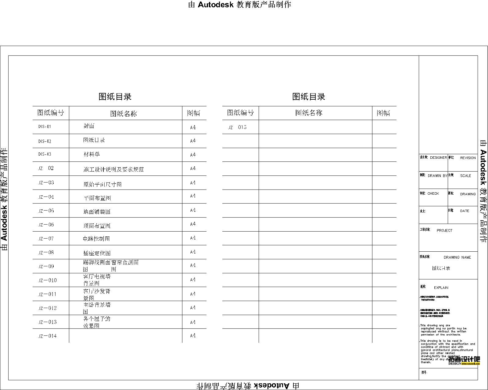

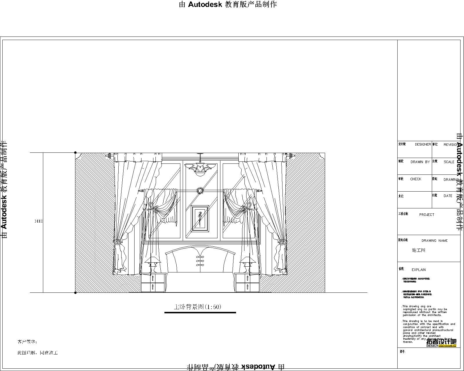

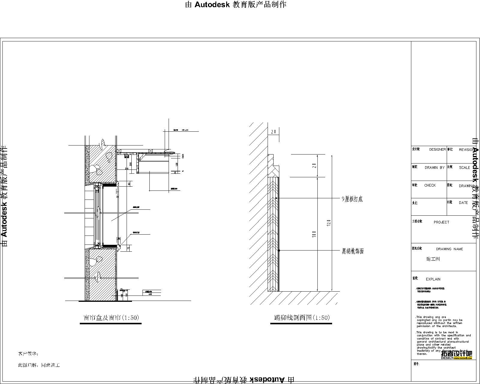

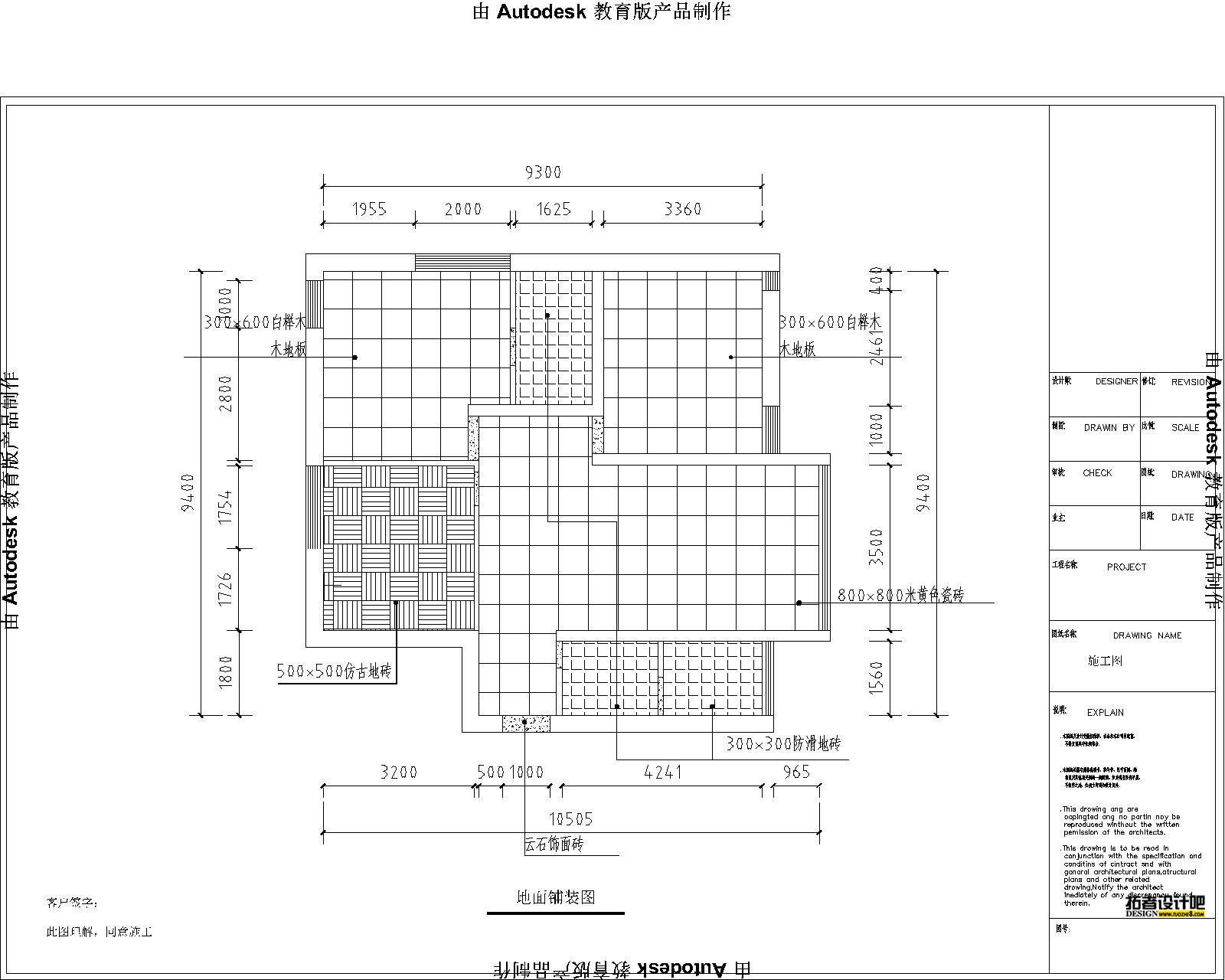

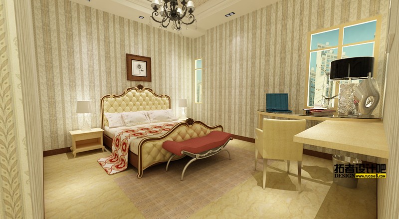

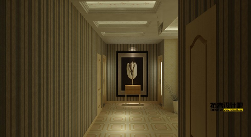

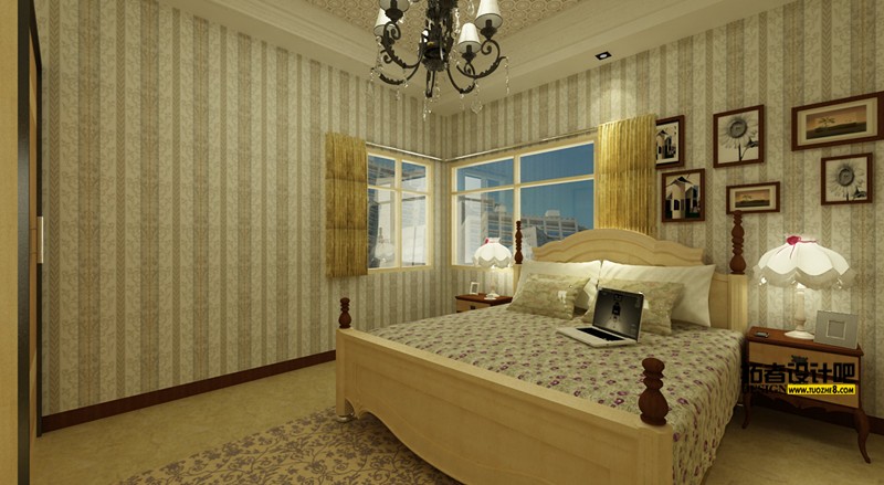

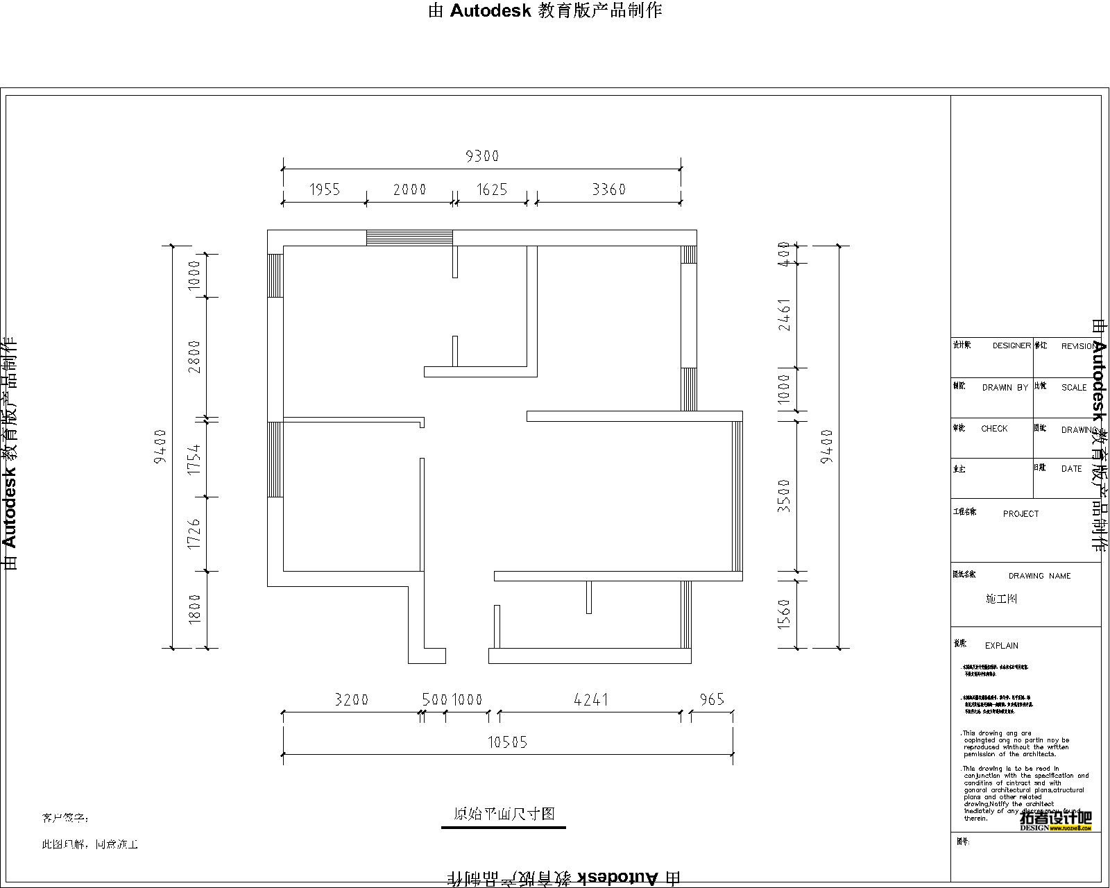

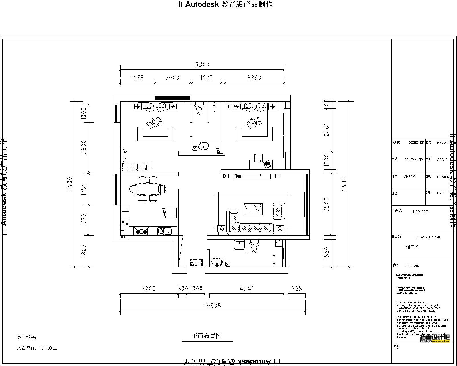

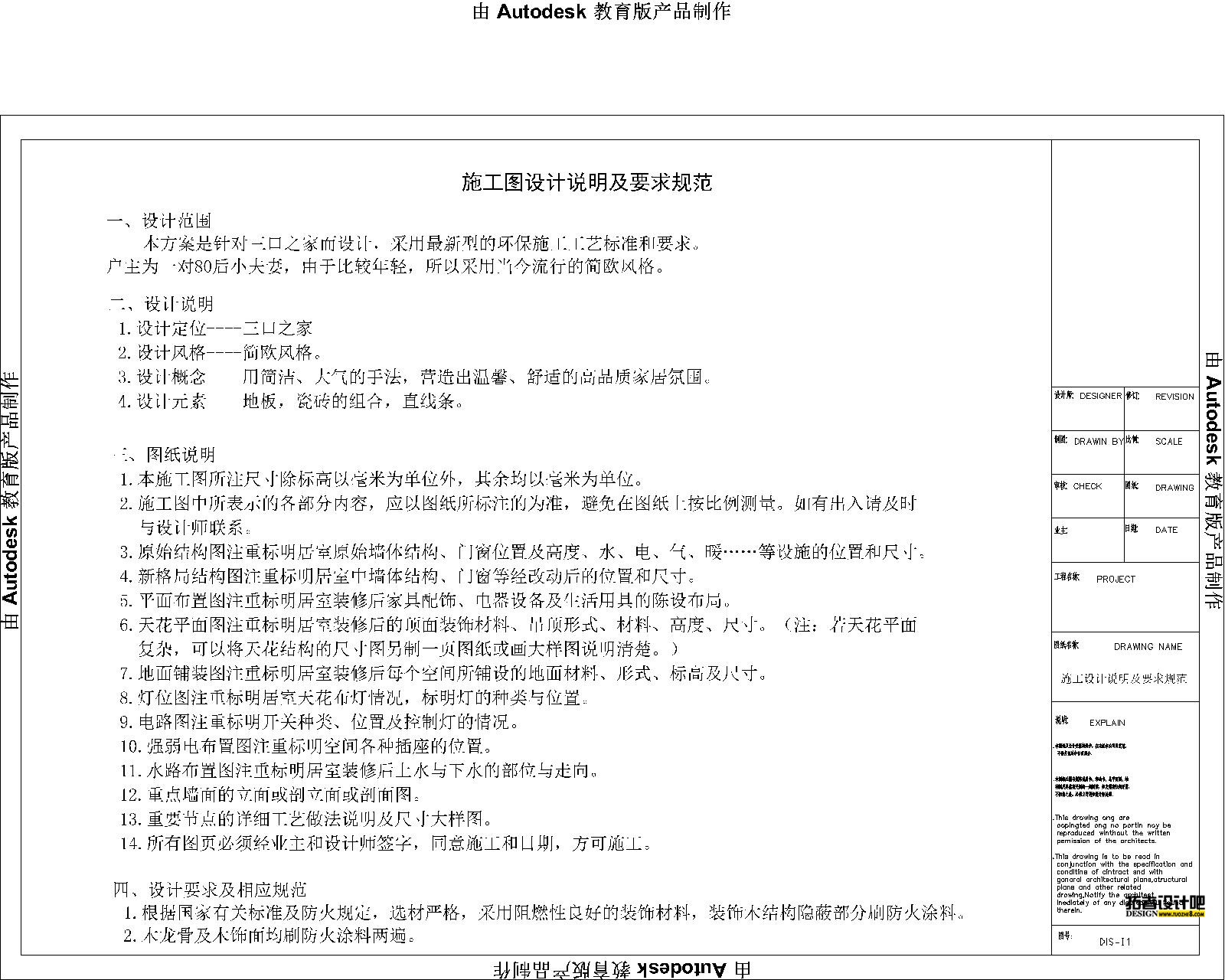

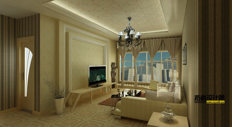

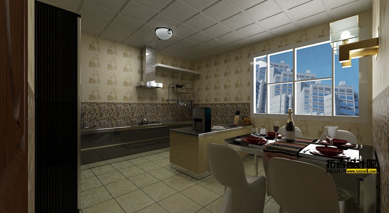

我是96年的小弟,嘻嘻。请拓者的哥哥姐姐们帮我看看我的图。
在这里我先谢过啦,{:soso_e113:}。我现在上中专才上到第二年,这是我设计的,下面是效果图和平面图。一定要帮我指出来毛病啊! 客厅1视角_副本.jpg 客厅2视角_副本.jpg 主卧1视角_副本.jpg 主卧2视角_副本.jpg 走廊视角_副本.jpg 餐厅厨房视角_副本.jpg 次卧1视角_副本.jpg 次卧2视角_副本.jpg 1.jpg 2.jpg 3.jpg 4.jpg 5.jpg 6.jpg 7.jpg 8.jpg 9.jpg 10.jpg 11.jpg 12.jpg 13.jpg 16.jpg 15.jpg 14.jpg 15.jpg

  • 小珍猪 2013-1-5 16:19:27
    你的画图之路还很漫长,现在九六年的都出来了,你是我见过最小的一个干这行的了,希望你好好干加油,希望不久的将来看到你更好的作品
  • 小珍猪 2013-1-5 16:20:26

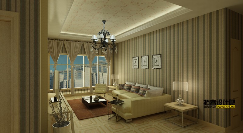

    画图的时候,先参考下别人的作品,首先是要搭配好,然后其次就是注意灯光和材质等了,你的这个图都有点假了

  • 舟舟 2013-1-5 16:26:46

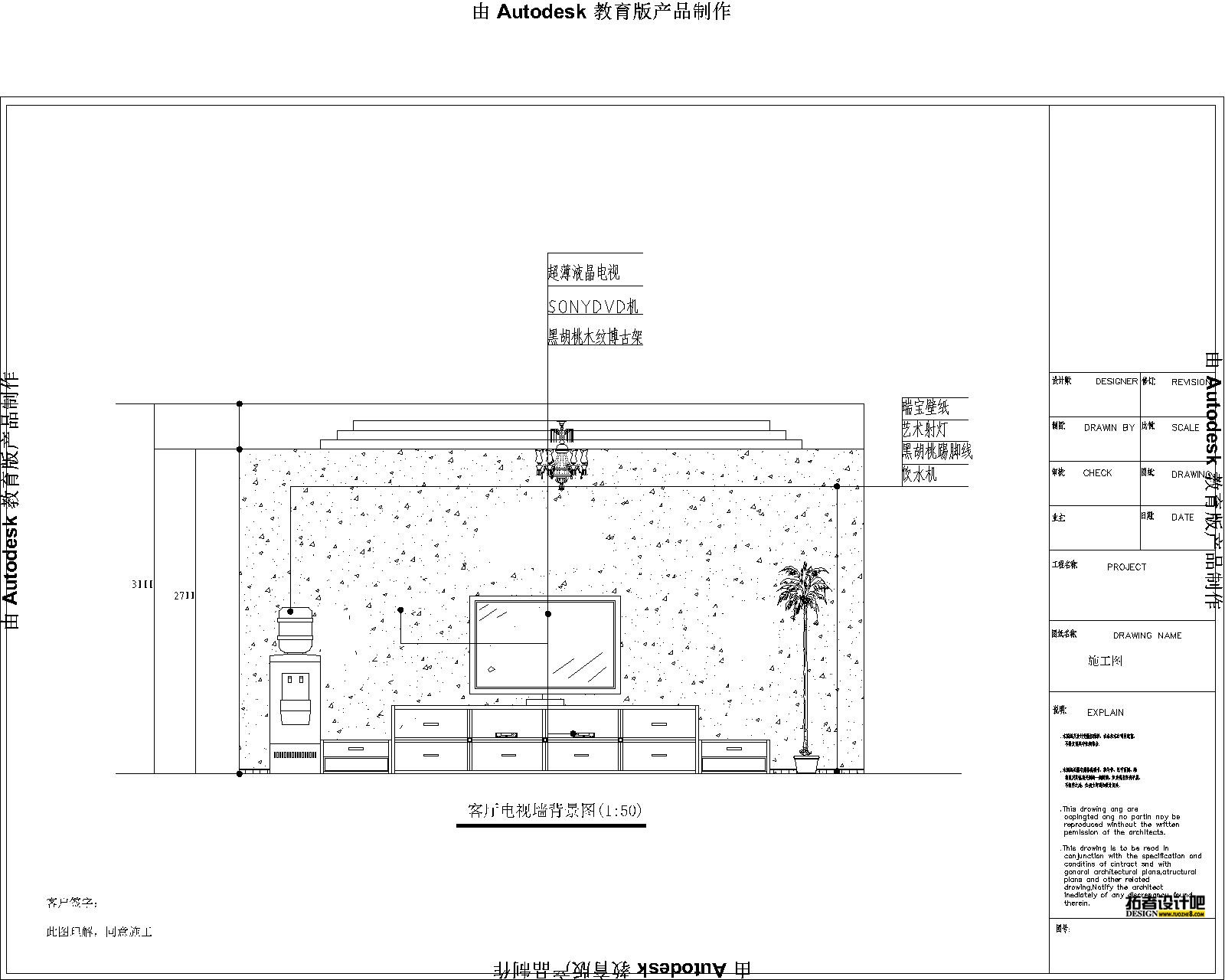

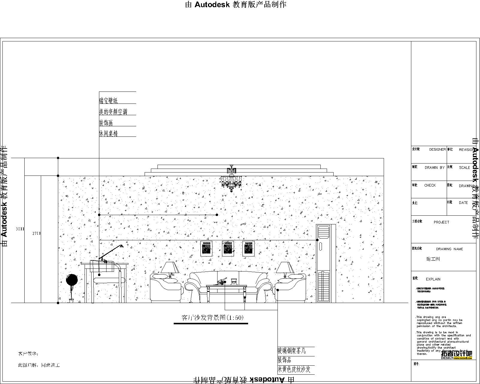

    多看多学,路还很长,以后在实践中慢慢去发现!还有就是施工图比效果图更重要!效果图是表,施工图是里!

  • 財神爺、 2013-1-5 16:58:26
    1017442805 发表于 2013-1-5 16:54
    呵呵,不是啦。
    墙纸不要瞎贴哦,厨房哪儿有贴墙纸的?到处都是墙纸、、、、
  • qq1172531997 2013-1-5 16:59:49

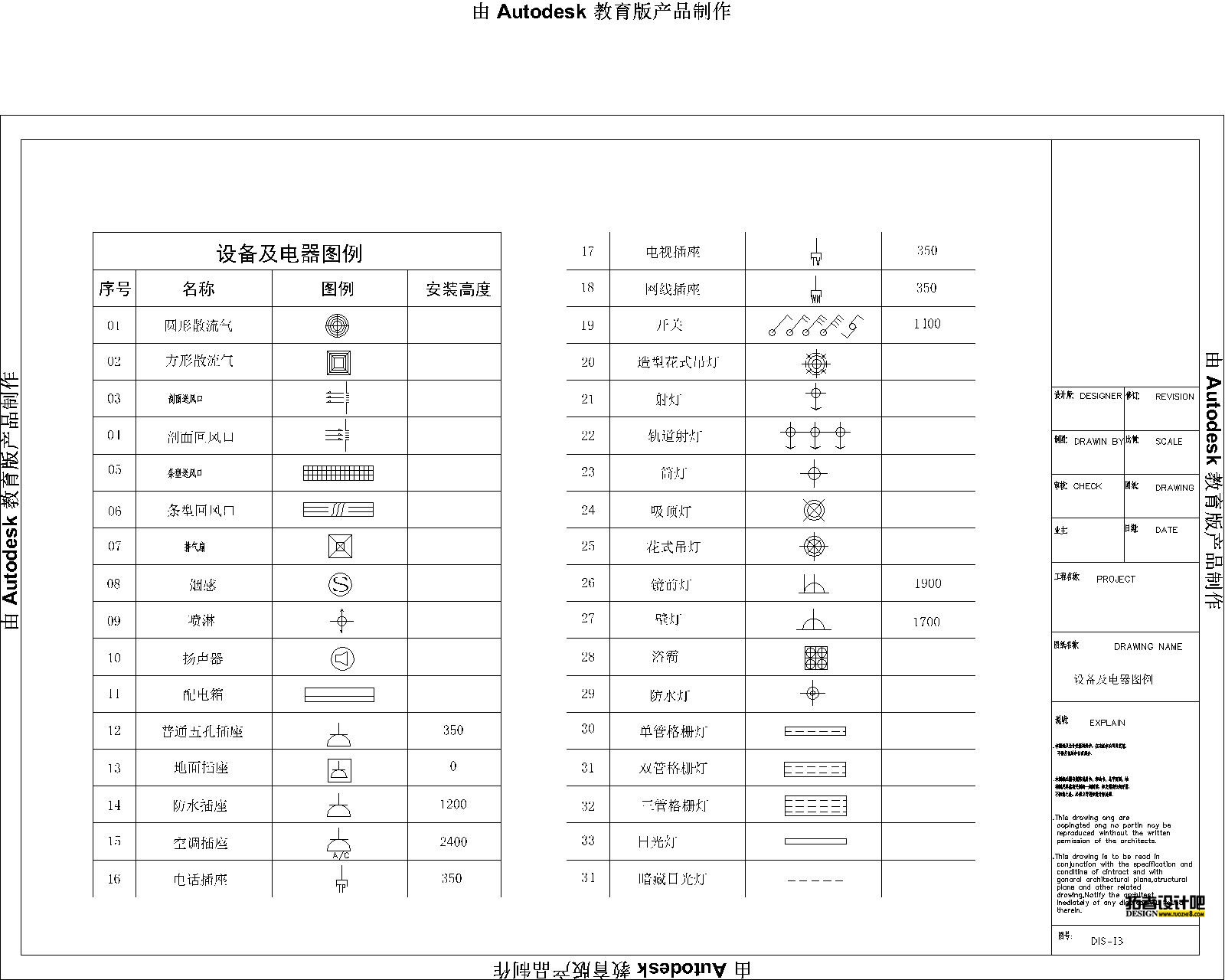

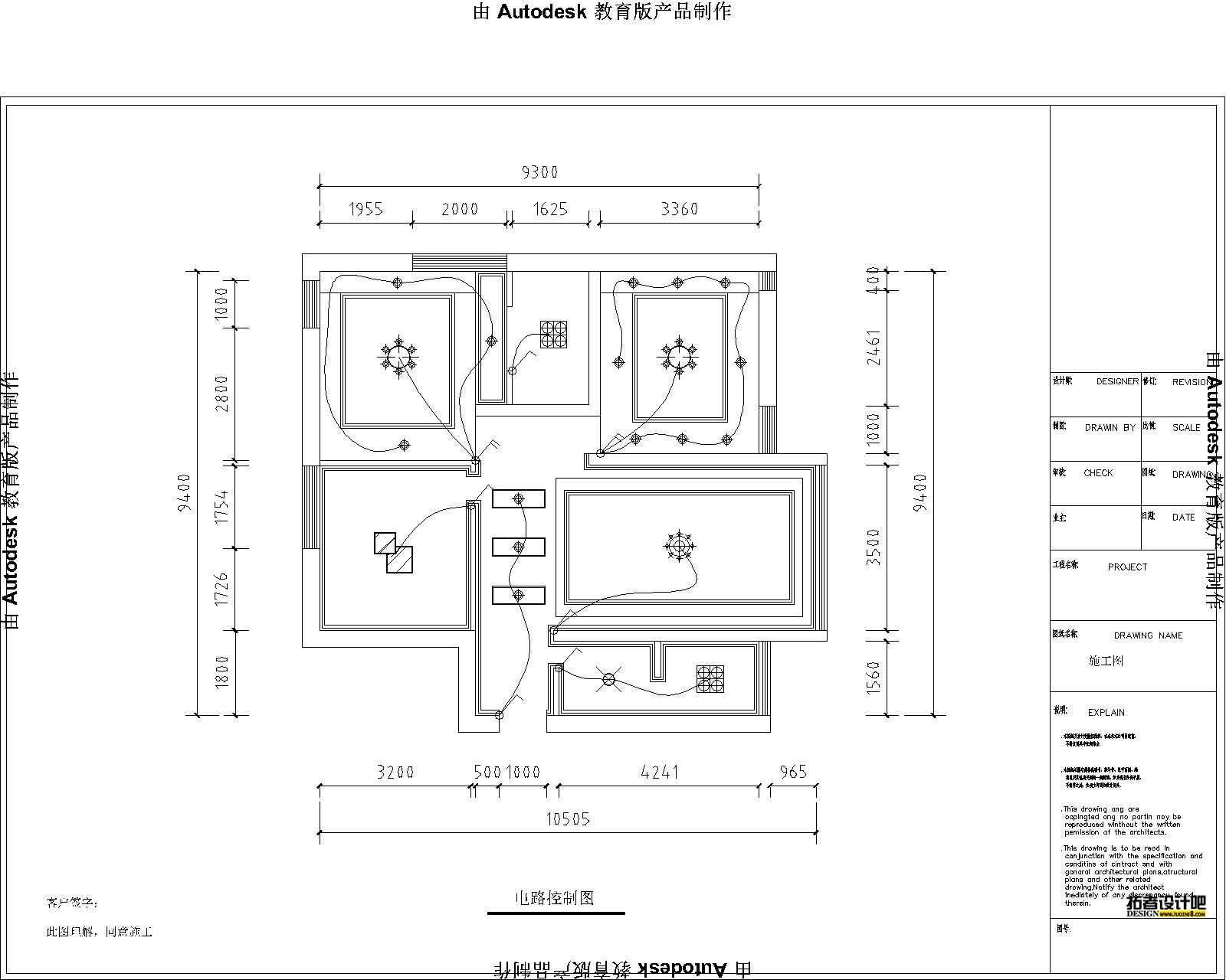

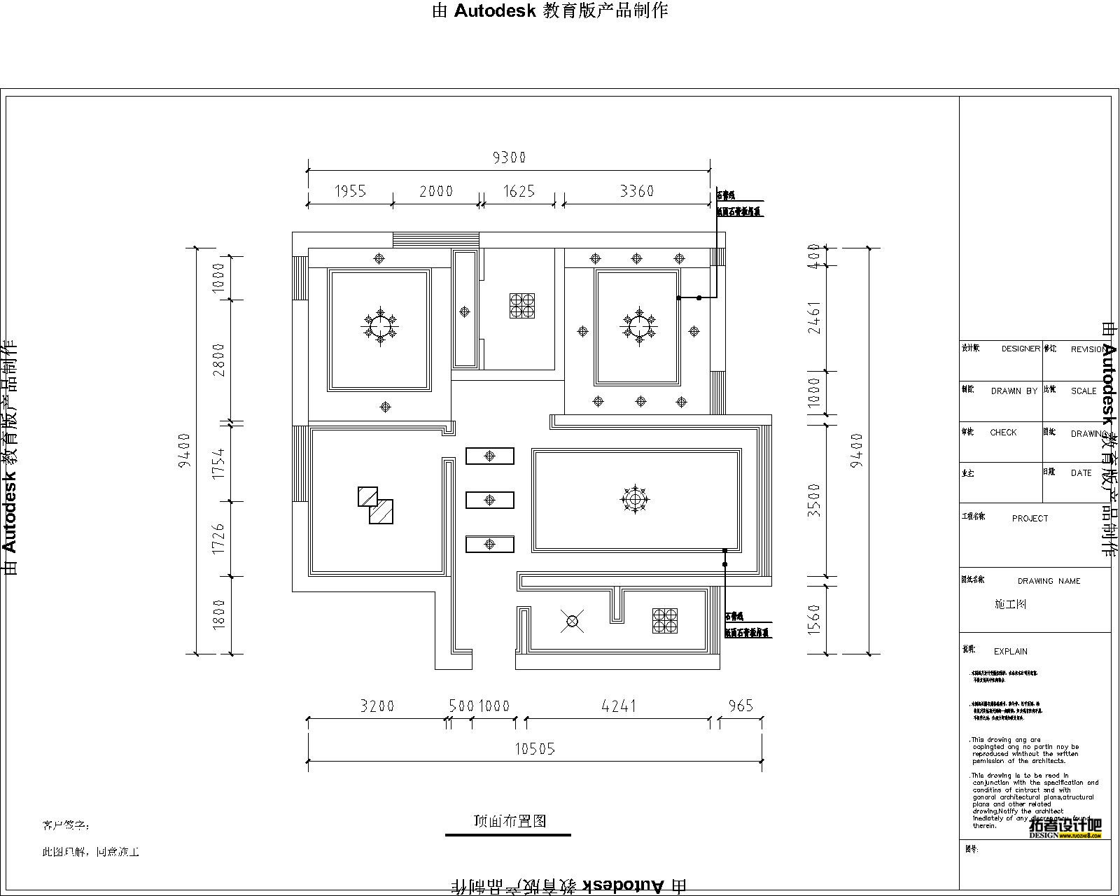

    效果图就不讲了  但是施工图上  开关控制图和插座布置图 还是有很大的问题,96————感慨

  • 1017442805 2013-1-5 17:03:59
    请问哪有问题呀?哥哥

  • 1017442805 2013-1-5 17:13:51
    1017442805 发表于 2013-1-5 17:03
    请问哪有问题呀?哥哥
    哦哦,谢谢哥哥,下回一定注意。

  • 懒骨头 2013-1-5 17:18:12
    呵呵 嗯 还行鼓励鼓励 一起加油 我感觉你的色溢 没有控制好

    哦,是所有的效果图都没控制好么?
  • 龙剑平 2013-1-5 17:26:36
    1017442805 发表于 2013-1-5 17:14
    ,嗯,晓得了。
    还有色彩要大胆地用! 你上面差不多一个色系的  没有其他的色
    嗯,晓得了。我感觉我做的有点欧式风格的样子。

    第一个的天花吊顶,,好滑,,,,

  • 汤玛仕梅拿 2013-1-5 17:47:37
    1017442805 发表于 2013-1-5 17:44
    挑挑毛病呗。
    个人觉得图有点假,没有什么质感,灯光,设计等等问题。你可以先参考别人的好作品,不断的学习,吸收!!!
  • Last_Fri_。 2013-1-5 17:48:32

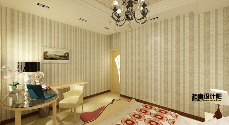

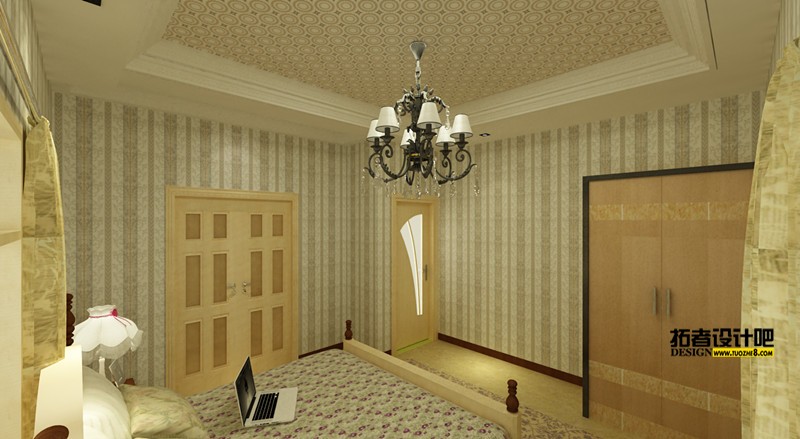

    既然你要挑毛病 那我就说几点。首先,你的客厅背景工艺就不好做。你那卧室门转角是两种墙纸拼接的吧?有没有想过工人要怎么贴。贴墙纸在阳角的时候是不能断的。你要有个收口的设计。还有。背景上面的造型,线条,其余的都是墙纸吧?这个造型比较考验工人的技术。。卧室的门,怎么能用带玻璃的呢,卧室是私密空间。你顶面上是墙纸吗?有反光灯糟的话最好不要用墙纸,时间久了会翘边的。客厅的电视柜着实是丑了点。。。乳胶漆的材质反光高了。可以不用给反光。还有材质和灯光需要加强一下。不过必竟你还小,做到这样很不错了。想到哪就写哪,有点乱。将就看看吧。总之,加油吧~
    要是我的话,现在效果图都不要讲咯?先从施工图开始吧!

    质感?是不是缺少空气感,还是材质问题呢?
