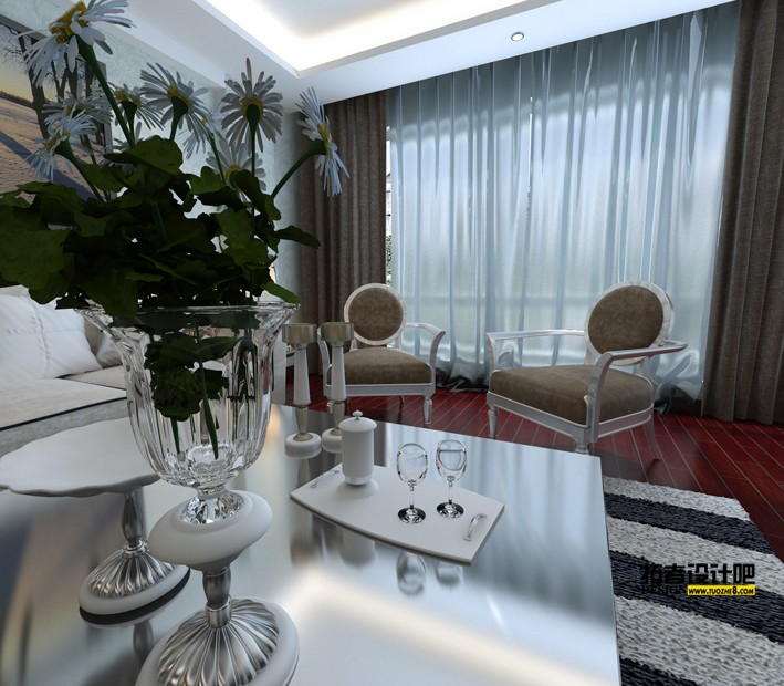

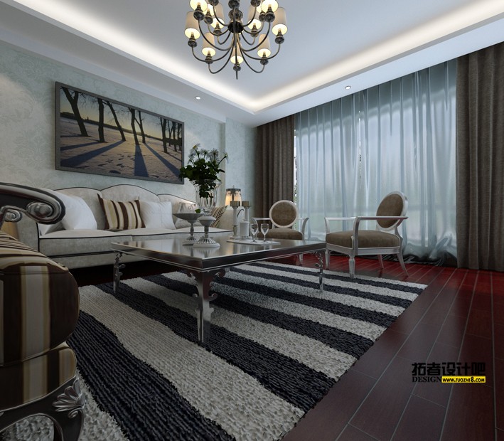

92年小晒哥一枚 12年7月分开始接触这个行业 很悲剧还在实习,昨天做了个图真诚求点评

    你那第二张图。茶几看起来像不锈钢···

    哈哈  谢谢点评  那个茶几的材质我是想调成类似银箔一类的  可能调的不像吧
  • wu96385271 2013-1-9 09:18:39
    你还是好好看看现实吧,看看现实的材质在不同的灯光下是造成什么效果的,空间比例我不想说了、你那除了搬进来的模型已经没有是你自己做的了,还有相机角度、先学好怎么样把整个图体现好再去研究气氛效果,这第二张看个花瓶?除非你是做样板房、不然哪个业主请你做图是想看花瓶的?

    求说的详细一点可以吗?正在努力学习,不懂的还有很多,发这个帖子就是想发现问题具体出在哪,谢谢了

    这还不够详细?我说的已经涉及到(材质在不同的灯光下是造成什么效果)(空间比例)(你的建模能力)(相机角度)
    相机角度很有问题,正常相机是在一条水平上的,高度在1200左右,还有你靠窗户的边棚就放一个筒灯,也没啥意义啊

    灯光肯定是没打好了,然后摄像机角度也不行,给客户看这种角度干什么?总不会是特意让客户看地板的效果没做好吧?所以呢,地板做的也不好,嗯这是实话,我猜你是用的title平铺命令做的地板,那缝隙给太大了,接下来你用了vr置换命令做了地毯,但是很显然置换贴图选错了或是说给大了,下回别用置换了渲染比较耗时,然后沙发墙上面那根梁没有贴壁纸,这是细节问题。剩下模型都是拽的也没什么好说

      打着学习的幌子来卖个萌?  图我就不想说了  完全新手阶段   灯光不是随便打两就完了

    说对了!  我的确是新手,进步是需要指点的,发现并改正自我的不足,这是我发图的初衷,剩下的随便您怎么理解,能详细说下就这张图而言,怎样打灯光的效果会更好一些呢?谢谢

    整个场景 偏冷        暖光几乎看不见         整个场景的照亮   只用了一盏灯就把所有的东西都给照亮了     就没明暗变化了    而且这图还偏灰     白色太多 色溢导致
