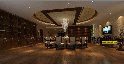

刚做的一个包间测图,老板评论吊顶难看,吊顶快到中间的位置有个低的梁

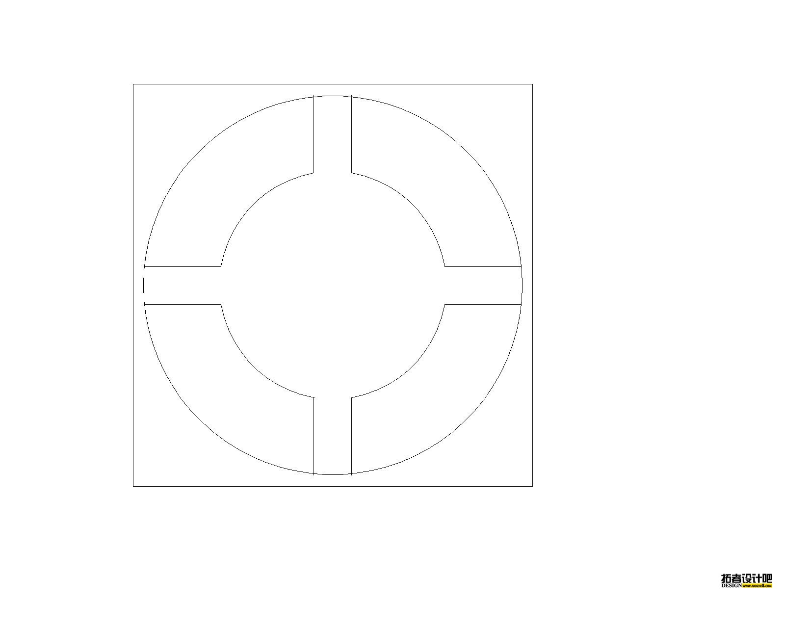

    其实你可以考虑中间也是圆的,但比例会小些。然后可以弄些假梁。圆的造型要有层次些,这个你得费脑了。我的想法是这样,不知道能否帮到你
    2个圆是我最早的方案,问题就是那根梁在那边,就是处理不掉

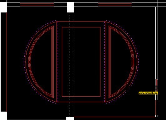

  • 活在春天里 2013-1-14 15:59:16
    李青林17 发表于 2013-1-14 15:51
    说老实话,是有些别扭;铜钱又不像。
    那请问有没更好的解决方法,在方形3分1的位置有根高度40的梁
  • 活在春天里 2013-1-14 16:10:09
    李青林17 发表于 2013-1-14 16:06
    你可以考虑加假梁。我找不到图给你
    1.jpg 8号线的是梁为,假梁要等分也很难分出来
  • 蒋照全 2013-1-14 16:10:48
    我感觉吊顶比例有问题,吊顶过大了,导致中间的水晶吊灯的体量感都体现不出来。
    多谢指点
  • 李青林17 2013-1-14 16:26:19
    你的圆可以移到梁正中。然后右面墙顶可以考虑吊其他的,这不是中了吗?
  • 活在春天里 2013-1-14 16:33:32
    是否也要考虑到中间大圆桌的位置呢?这样圆桌不是也要跟着移动了吗?
  • 李青林17 2013-1-14 16:39:53
    移动的幅度应该不大,你右边不是电视吗?人离电视也需要一定的距离。不过那边的吊顶可能要想
