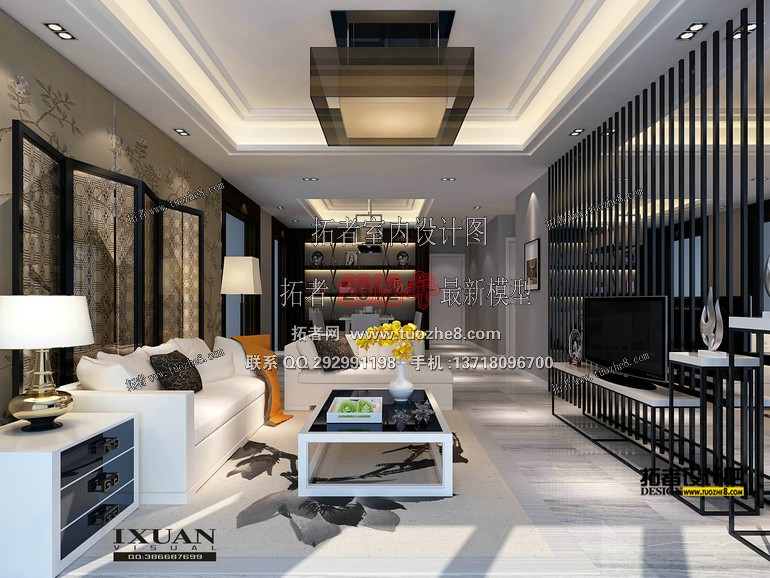

新做的图,求前辈指导
   灯光   渲染 上总觉得太乏味,没有内容,也不知道哪里欠缺,还望各位前辈们多多指导,小女子不胜感激

    灯光的光感上需要加强。客餐厅的吊灯重复,客厅构图建议再考虑一下。

    灯光的光感上怎么加强?{:soso_e117:}
  • 蒋照全 2013-1-16 10:12:20
    浅滩游弋 发表于 2013-1-16 10:05
    灯光的光感上怎么加强?
    看到你打的筒灯光域网了吧。首先光域网与筒灯有距离,还有就是光域网的范围有些小,可以考虑适当的调整光域网。客厅的筒灯距离有些大,这样排列的位置所打出的光域网在画面上效果不理想。

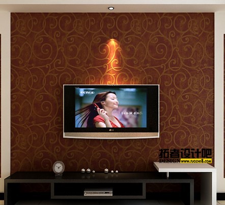

    哦哦,我在打光的时候自己就觉得挺单一的,就是颜色没内容,怎么样才能有内容啊,我一般在窗户那打个蓝光,里边黄光,这样对吗? 1.jpg 怎样才能做成这样啊
  • 蒋照全 2013-1-16 10:40:02
    浅滩游弋 发表于 2013-1-16 10:29
    哦哦,我在打光的时候自己就觉得挺单一的,就是颜色没内容,怎么样才能有内容啊,我一般在窗户那打个蓝光 ...
    你所说冷光与暖光的对比,没问题。想让你了解到的是灯光的颜色也和空间的材质有关。或者说你在建模的过程中也要考虑一下灯光的分布,怎样才能把灯光打出效果来。而你给我看的效果图,首先这张图属于黑白色调,空间里冷光和暖光会让空间很明显的增加色彩。这样空间就显得活,而且画面感的色彩也丰富。
