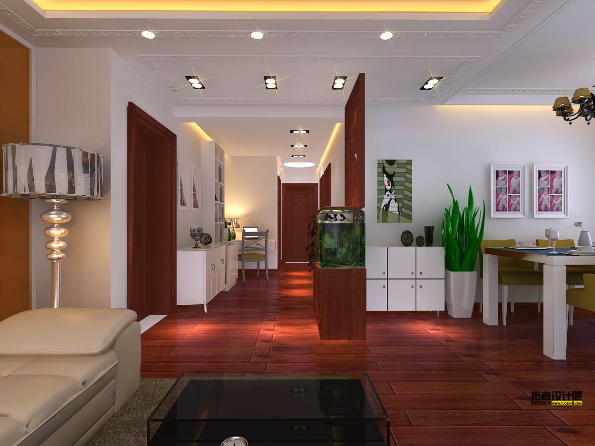

做设计三年了,一直在学习中,但还是不知道图让客户相不中的原因,今发图求指点...

    你的设计构思应该是奔着现代中式去的吧,木色太红,有点刺眼。家具白的不甚合理,没有现代设计的简练大气,也没有中式设计的精美和文化氛围。灯光感觉也有点乱,有的灯光打的有点爆。

    我自己一起都觉着很不满意,但是一直提高,始终是这个水平,不知道哪里出了错,求大师指点;//

    自己都不满意  怎么让客户满意。。。先练习软件把。。软件本身不行。灯光材质都有问题。。然后就是色感了   这个得慢慢积累。。。是个只可意会不能言传的东西。。。说说你这个图把,地板材质对么?贴图有这么贴的么?门没有贴墙   ,,没开捕捉把。。。沙发旁边的灯   那么明显的破面都不改??  餐桌调用的模型把   贴图都掉了也不给上。。。等等  你自己检查把。。

    嗯,谢谢指点,我知道自己在作图上细节不够,主于那个灯破面,是因为机子内存不足,用的减面工具,谢谢大师指点,希望以后多多指教!!
