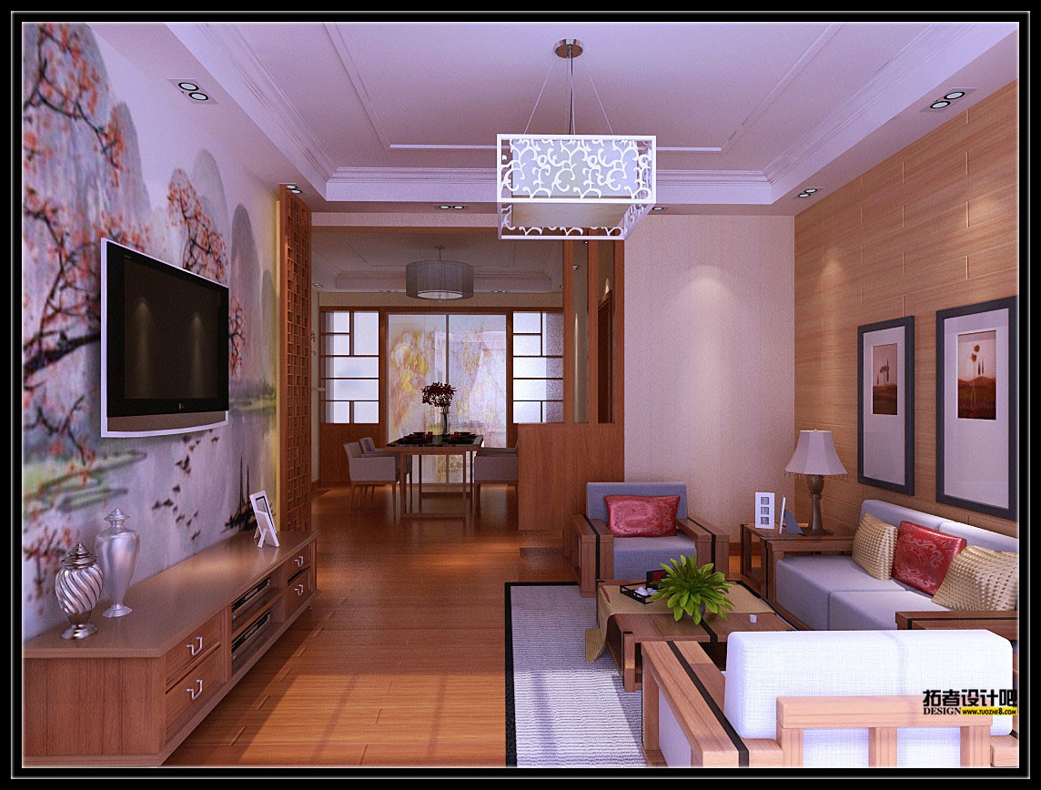

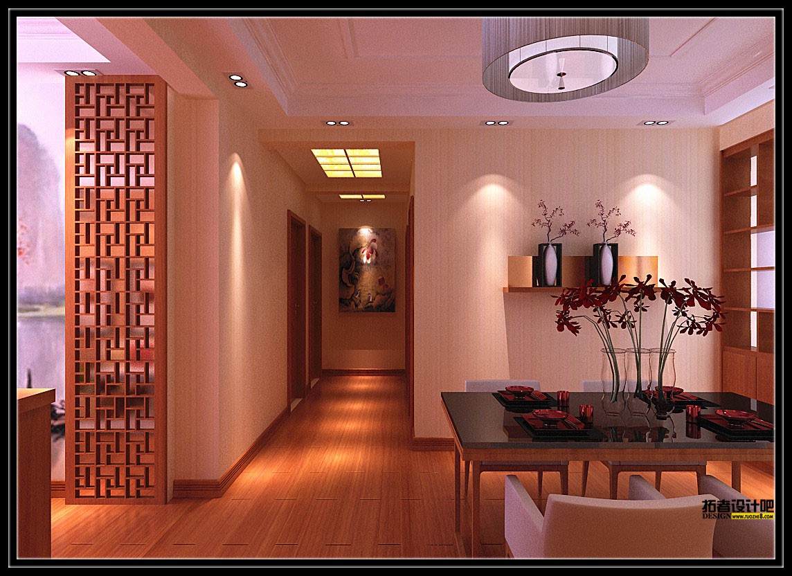

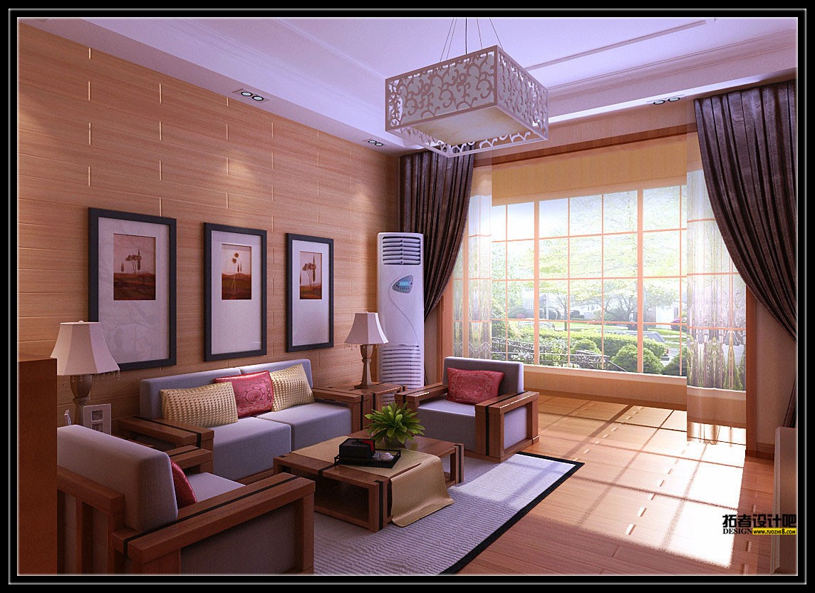

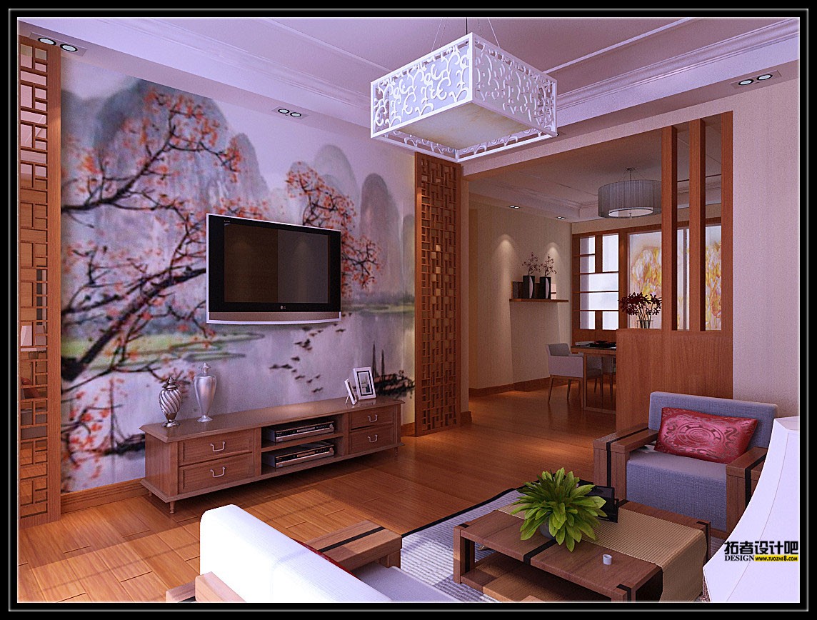

落败的效果图,真的很差么?
标签: 中式风格
发表评论34
  • tm90521 2013-1-20 14:38:47
    callofduty07 发表于 2013-1-20 14:37
    再努力吧
    谢谢!{:soso_e181:}不容易啊。
  • tm90521 2013-1-20 15:01:47
    anhuijiwei 发表于 2013-1-20 14:53
    表现的挺好啊,不知道差从何说
    唉, 客户说吊顶太简单,背景墙也很板。!晕啊。
  • tm90521 2013-1-20 15:06:19
    穆斯科 发表于 2013-1-20 15:04
    比例有问题吧?
    具体点啊,指教!
  • zhangcan1437 2013-1-20 15:07:56
    吊顶可以适当的加点中式花格。。沙发背景墙可以换个造型和地面区分开!
  • 穆斯科 年费会员 2013-1-20 15:09:22
    tm90521 发表于 2013-1-20 15:06
    具体点啊,指教!
    我自己做的比例也有问题,就看着觉得电视机太高不是用来坐这看的,沙发太小!空调!呵呵  你自己拿量BOX量一下看看吧!
  • tm90521 2013-1-20 15:15:47
    谢谢指点
  • tm90521 2013-1-20 15:16:26
    zhangcan1437 发表于 2013-1-20 15:10
    灯光在上点功夫,感觉没层次感!个人愚见
    谢谢指教
  • tm90521 2013-1-20 15:17:21
    穆斯科 发表于 2013-1-20 15:09
    我自己做的比例也有问题,就看着觉得电视机太高不是用来坐这看的,沙发太小!空调!呵呵  你自己拿量BOX量 ...
    谢谢哦,谢谢。好好注意下了,下次
  • tm90521 2013-1-20 15:21:58
    wu96385271 发表于 2013-1-20 15:21
    确实挺差的。。
    指教啊。。。
  • wxueerkule 2013-1-20 15:22:14
    顶面上你可以给做做造型啊,包括一些中式元素的花格拉啥的,不知道是不是客户要求你那么做的,再有就是过道顶,中间还有梁要么做假梁来缓冲他,要么全包进去!多看看别人的图和一些学习的设计资料,包括灯光和材质的做法,共同努力进步!
  • laofuzi 2013-1-20 15:35:58
    设计不讨论 就图说 不怎么样 色溢 图面平 灯光假 材质也不行piaoguo
  • wu96385271 2013-1-20 15:36:41
    tm90521 发表于 2013-1-20 15:21
    指教啊。。。
    先不说你的图比例、建模、灯光、渲染了,图这方面问题确实无法用言语来点评。
    说说图里的设计这些
    1、如果表现中式的那些饰品摆设你觉得正确吗?
    2、电视柜除了颜色符合场景外造型能配搭上么?DVD摆两个?并不是有空位你都需要摆上东西的、要懂得合理。
    3、灯具雕花是欧式的 - -   你要是颜色符合场景颜色还说的过去    你给搞了个白色,坑爹呢?
    4、天花确实过于简单    你是做中式的   不是欧式的   有必要做这么多线条吗?
    5、背景就不说了、说不定还真有业主喜欢你这种口味的
  • tm90521 2013-1-20 15:46:35
    说说图里的设计这些
    1、如 ...
    谢谢!吊顶是想表现中式的简单干练的感觉,我个人不太喜欢太中式的吊顶,感觉太老古板。可能是我想法的问题。装饰品下次肯定得注意了。谢谢指点。效果图也要努力找感觉了。
  • wu96385271 2013-1-20 15:51:26
    tm90521 发表于 2013-1-20 15:46
    谢谢!吊顶是想表现中式的简单干练的感觉,我个人不太喜欢太中式的吊顶,感觉太老古板。可能是我想法的问 ...
    你的思想是以你为中心,要是做到以你的见识结合业主的要求来设计,你就离大师不远了。
  • tm90521 2013-1-20 15:53:42
    谢谢点评!
  • tm90521 2013-1-20 16:02:13
    xudan3331167 发表于 2013-1-20 15:59
    我只能说搭配不这么样
    能详细说下吗?
  • xudan3331167 2013-1-20 16:30:23
    技术方面的,贴图调的不怎么样,地板上墙这个想法不错。控制好颜色搭配,主次分明一点。
  • shinjun 2013-1-21 09:35:10
    模型比例 ,再一个就是颜色,再一个灯光。。。。把这几个点做好了,再差也差不到哪里去
  • rrr111 2013-1-21 10:33:37
    沙发比例不对吧 沙发背面的画太低 显得很压抑
