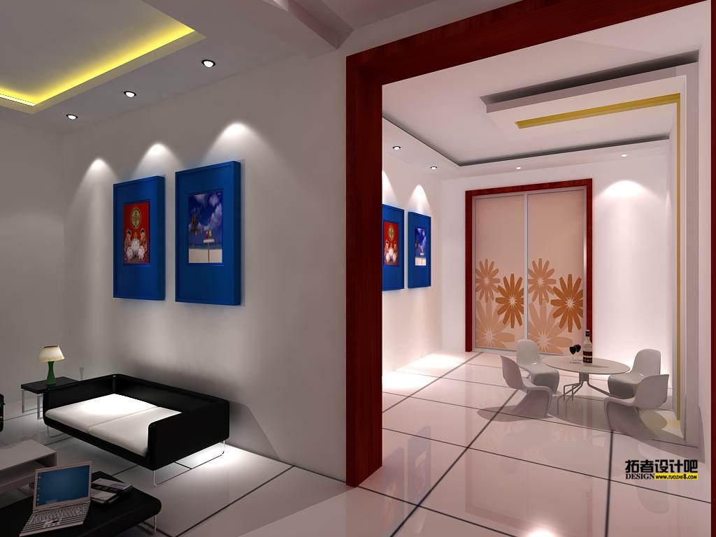

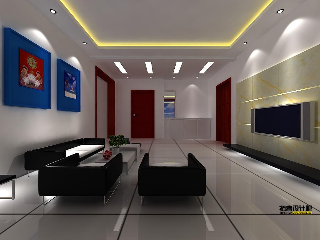

请大师们帮我指点一下 学习CAD 3D 2个月时间自己做的图   帮我指点一下 小弟新来的 谢谢

    整体搭配色调不好,材质没上好,光域网爆了,地砖没有缝隙的效果,一眼看去平的,模型没选好,电视谁会接受那样长的?为什么第一个图对面的那个门上面3个射灯不打光域网?整体颜色杂了,最好别超过3个色调~

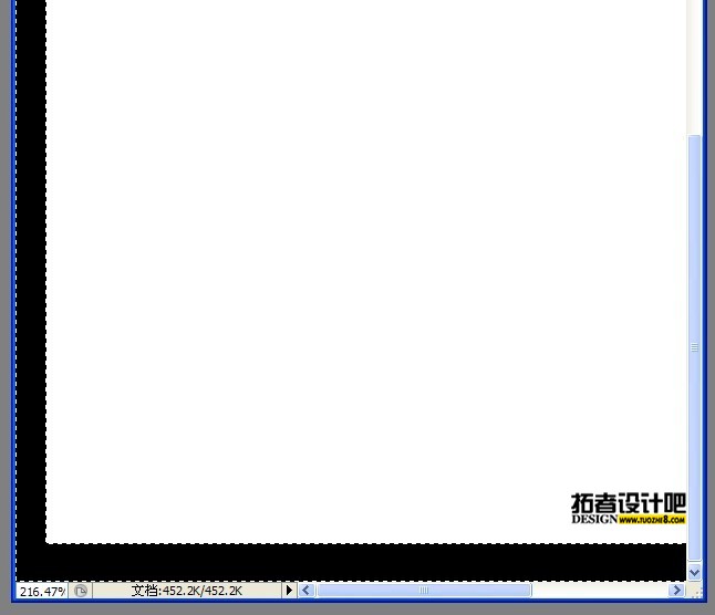

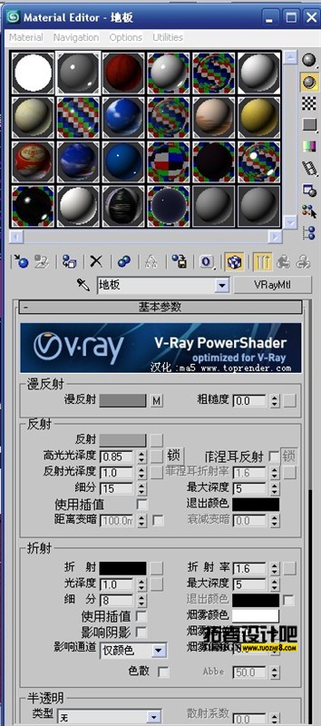

    这是地板砖的材质 没有凹凸是不是还要给凹凸贴图那

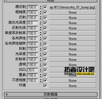

    应该在凹凸里给一个黑白贴图,缝是黑色的,其他是白色的
    在凹凸里面给个黑白贴图?能详细点吗,我是新手。谢谢!
    这是老师给的Vray材质 那怎么凹凸里面没贴图呢

    要多看看别人的设计,作图技法先放在次要位置,重点是设计,色彩搭配,模型比例,材质软硬搭配,摄像机角度构图!这些个是效果图的基础!{:soso_e100:}刚学2个月从软件应用上可以看出你用新了,只是欠缺相关的认识,努力加油,相信再有几个月你会更加出色!

    比例有很大的问题   材质、色彩搭配 要加强的东西太多了~
