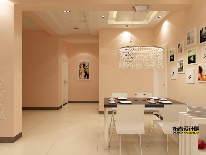

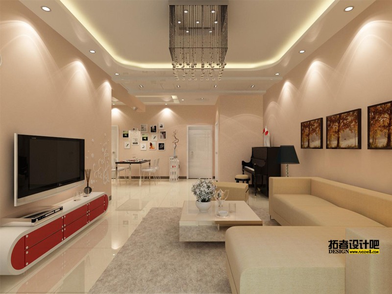

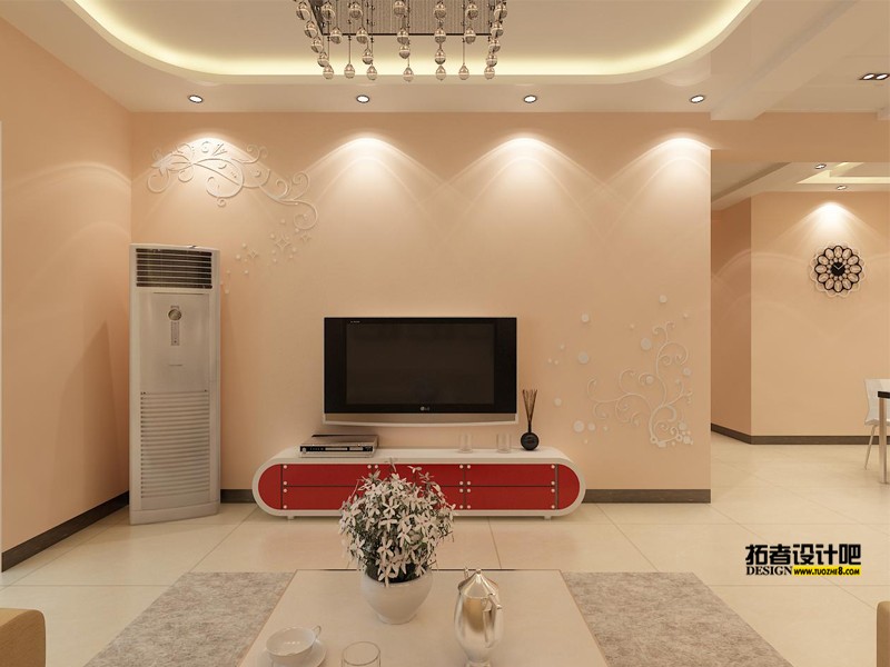

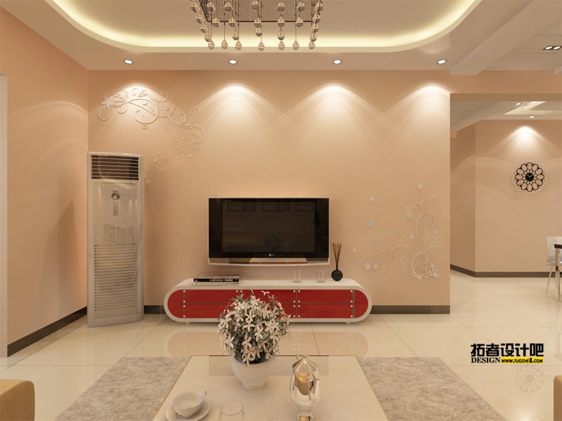

为啥小图抛光砖有反光,大图却没有,求解!!!
为啥小图抛光砖有反光,大图却没有,请各位前辈大师级指点迷津,顺便指点下效果图,感激不尽!!!
小图,抛光砖有反光
小图,抛光砖有反光
小图,抛光砖有反光
小图,抛光砖有反光
小图,抛光砖有反光
小图,抛光砖有反光
大图
大图
大图
大图
大图
大图

  • 事过境迁╮ 2013-1-27 17:06:34
    我觉得你这大图的反射蛮好啊 蛮自然   没必要非要整的反射那么大  woding
  • ゅ≈伯泺≈ゅ 2013-1-28 10:08:31
    ┊佐岸|佑转┊ 发表于 2013-1-27 16:03
    你的反射不够吧!材质的问题
    下面材质跟上面是一样的,就是渲染参数改了下就没反光了,我郁闷呀
  • ゅ≈伯泺≈ゅ 2013-1-28 10:09:27
    不过抛光砖没反射说不过去吧,嘿嘿
  • 若见奕变 2013-1-28 10:54:55
    开了菲尼尔反射就会降低 我觉得应该是开了菲尼尔或者是衰减 这样应该怕是要把放射那个颜色调的更白
  • 若见奕变 2013-1-28 10:56:46
    另外餐桌,个人感觉不合理 因为有种梁压着有点压抑吧!!
  • 不是一般人 2013-1-28 11:03:41
    肯定不是渲染器的问题 还是材质的问题 你好好检查一下材质 调一下就OK了 我以前也遇到过这样的问题
  • 抠抠 2013-1-28 13:30:21
    1 材质的反射模糊给太大了 高光小了 反射值小了 2 你大图肯定开了模糊 小图一般不开模糊
  • ┊佐岸|佑转┊ 2013-1-28 21:19:43
    你的那个问题正常,第一你抛光砖的材质参数有问题,第二你的最终渲染的参数有问题,还有就是最终就是没有测试的反光强烈,也么有测试的灯光强!
