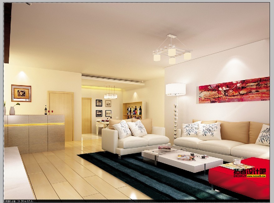

接触3D VR这些只有三个月的初学者求高手们狠批,提狠意见
人生的第一张图
人生的第一张图
这个是我接触这些软件做的第一张图,我知道肯定毛病太多太多了,但是我是初学者,看着别扭但又找不到实质的毛病在哪,在改也是无从下手,所以特别想让高手们狠狠的批评我,给我提建议,真的谢谢你们了

  • ﹏h1/懒羊羊 2013-1-27 21:54:49
    谢谢大家,你们的意见和建议对我的成长很有帮助的,特别希望大家能帮我,万分感谢
  • 老柯 2013-1-27 22:55:58
    - -模型比例,灯光打出来了,可是没有筒灯。。。还有,材质还是不错的!还有一堆小问题,不过,看你自己发现咯~
  • ﹏h1/懒羊羊 2013-1-27 23:35:47
    老柯 发表于 2013-1-27 22:55
    - -模型比例,灯光打出来了,可是没有筒灯。。。还有,材质还是不错的!还有一堆小问题,不过,看你自己发现 ...
    模型比例是指沙发什么的太大了吗?
  • lsm2487 2013-1-28 00:04:42
    模型比例有问题,还 你那个地板,,,规格也 不对吧,。灯光问题也比较大。。你再看看别人的图,
  • ﹏h1/懒羊羊 2013-1-28 01:35:49
    额。 我不太明白模型比例是什么意思
  • wago连接器 2013-1-28 08:01:05
    构图不行  灯光有的地方爆了  PS的结果?    光影有些硬      冷光也没有表现出来,材质大部分都没调好,除了有颜色别的都看不出来,     建模。。。踢脚线丢了  后面门的把手丢了,  沙发后面的画 太小气  等等诸多毛病!! 壮士  加油吧!!!!
  • 经典莫忘 2013-1-28 08:20:58
    模型比例就是你下载或者导入的模型,有没有考虑到实际的大小,换句话说就是没有尺寸概念,导入什么样就什么样。平时多注意细节,多注意实际的家居都什么尺寸,看看人体工学。 其他先不说。 你家的木地板这么大块儿的啊?  =。=  地板缝也太大。。。搁到实际里你这缝估计都有1公分了。。一公分是什么概念。。。。  =。=
  • ﹏h1/懒羊羊 2013-1-28 23:23:37
    wago连接器 发表于 2013-1-28 08:01
    构图不行  灯光有的地方爆了  PS的结果?    光影有些硬      冷光也没有表现出来,材质大部分都没调好,除 ...
    谢谢拉,灯光确实垃圾```脚线是看原图没有就没弄,其他的努力吧
  • ﹏h1/懒羊羊 2013-1-28 23:26:07
    经典莫忘 发表于 2013-1-28 08:20
    模型比例就是你下载或者导入的模型,有没有考虑到实际的大小,换句话说就是没有尺寸概念,导入什么样就什么 ...
    求一种做地板的好方法,对于这个很苦恼,我就是拿材质的平铺做的```不知道有没有别的方法,或者说可不可以把你的方法分享给我啊,我对这个真的很苦恼```
  • lsm2487 2013-1-29 00:08:00
    ﹏h1/懒羊羊 发表于 2013-1-28 01:35
    额。 我不太明白模型比例是什么意思
    有空学习下 人体工程学吧,你把模型导入进来,也要考虑到 缩放到合适尺寸啊,刚开始不熟练,软件里面的格子你大概看看,或者也有工具可以量下,多了,就熟练了~~~  你这个图用了多少时间啊,没多少吧。。。。。
  • xiaofeng0797 2013-1-29 15:07:08
    地毯飘了   沙发背景的画.....         木地板太大了  顺便注意下门的开向和把手 不要一块板上去    酒柜貌似就两块板....  沙发旁边的是落地灯吧,比例不对吧    不知道你沙发背景的灯光效果拿来的  没看见你有筒灯   就这样吧   我也不是很懂
  • ﹏h1/懒羊羊 2013-1-29 23:49:43
    谢谢大家了,东拼西凑差不多找到了几点毛病了,知道问题出在哪,就是时间累计来锻炼的问题了.
  • yi7siben 2013-1-30 11:32:14
    ﹏h1/懒羊羊 发表于 2013-1-28 23:26
    求一种做地板的好方法,对于这个很苦恼,我就是拿材质的平铺做的```不知道有没有别的方法,或者说可不可以把 ...
    平铺贴图,类型选堆栈契合,下边的数值调一调,砖缝调的小一点,给张木纹贴图就可以了
  • 经典莫忘 2013-1-30 12:02:47
    骚年。
    你要学会用UVW map
    UVW是一个很强大滴东东~~
