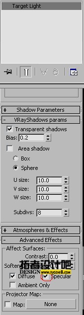

    实话实说!别介意哈!第一张是不是因为台灯的比例问题,如果是一个人在那里,不知道比人大多少?所以出来的光域网打到吊顶那里了!换个光域网试试,灯光的边太死了!第二张是相机景深的问题,所以左下角的桌椅变形了!第三张你试试把右边几盏灯的高光去掉!配张图
  • q85879710 2013-1-31 14:31:54
    beible1988 发表于 2013-1-31 10:55
    实话实说!别介意哈!第一张是不是因为台灯的比例问题,如果是一个人在那里,不知道比人大多少?所以出来的 ...
    多谢。。我改改看。。。
