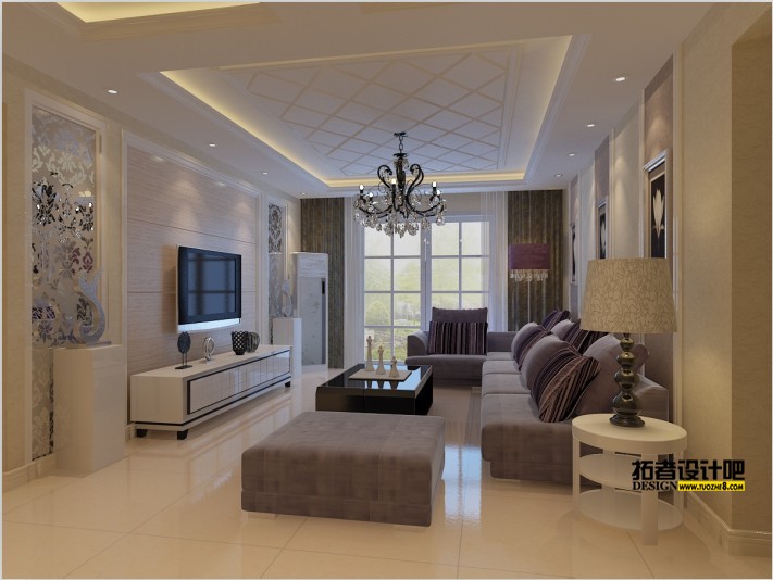

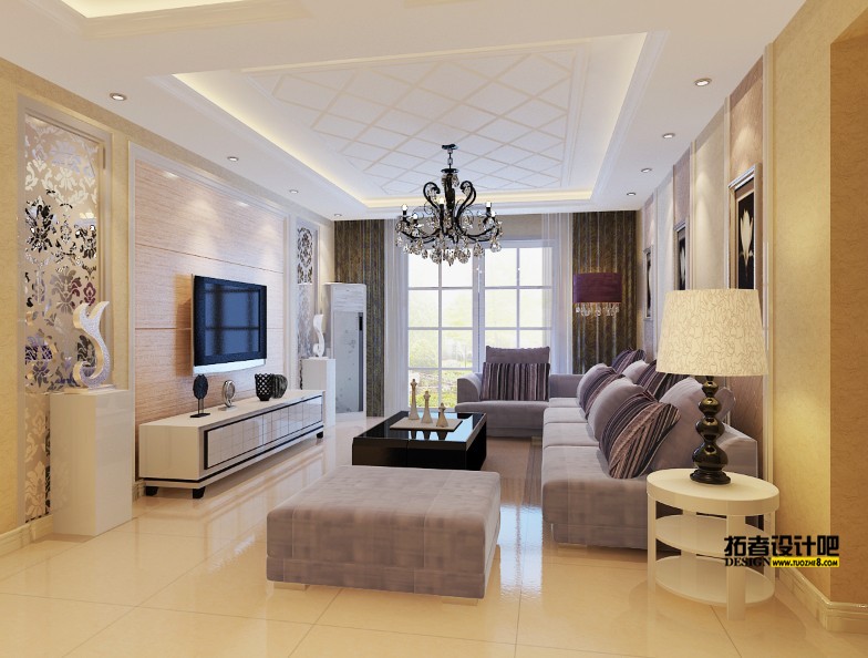

请大师们指教,先是渲染出来的,后是PS了的。总感觉我的图做出来偏黄,没有色彩感,还有感觉材质变现的也不是很好,用了很清晰的贴图,可是感觉没那么好。然后PS后,图勉强能看了,希望大师们提意见,建议,帮忙呀!十分感谢的!

    把最后出图保存格式换了,TIF  或者 PNG
    谢谢,可是我是保存的TIF格式的,然后PS的。我渲染时是调的1200*900的图,因为太大传不了,所以上传的图是我缩小了点然后用QQ截图了的。

    没冷光吧?没冷暖对比,所以感觉很黄
    谢谢大师,冷光是不是蓝色的光,外光源给的蓝色不够,然后室内的光域网给的黄色太重?

    增加饱和度和对比。
    在PS里:复制图层->透明度(刚复制的图层)调成50%->用“叠加”效果进行混合更改。

    非常感谢!我调了一下
    感觉比以前更有色彩感了,谢谢大师指点!

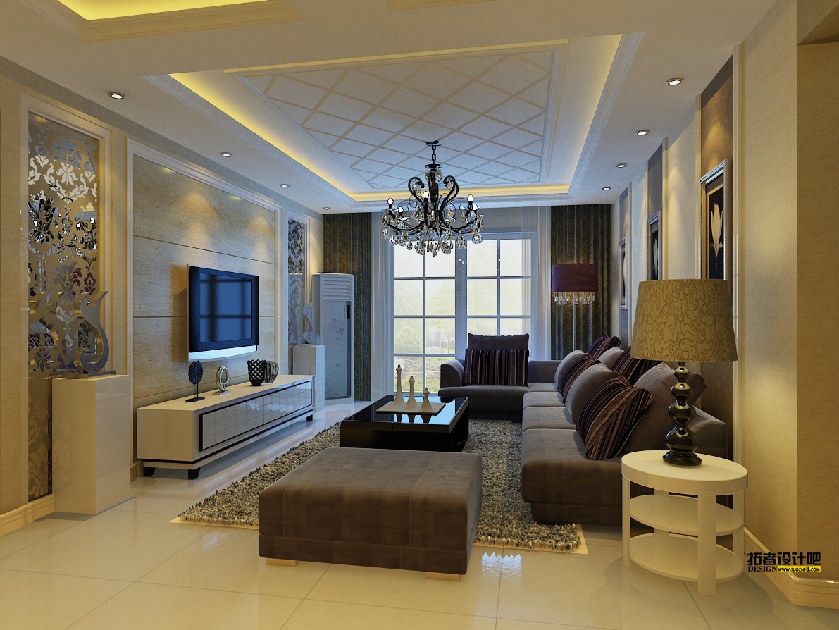

    打的光可以适当参数大点  整个图没量0 0.
    嗯,灯光是弱了,谢谢。我继续调整!

    好不容易把图调整的清晰了,但是老是很黄,唉!我一定要突破自己出现的这些问题呀!

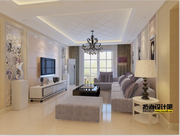

    大师们帮我看看这次还有什么药改进的?
    希望多提宝贵意见呀!
