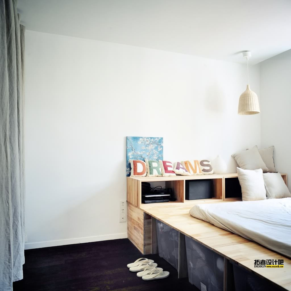

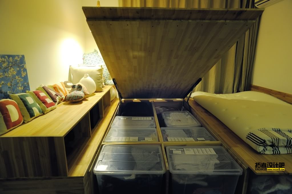

而卧室里的“大发明”就是那个宽3米,深2.2米的大床箱,这个尺寸已经可以赶上一个朝北的小房间,我们把它用床板铺满。形成一个类似于榻榻米的空间,用两组大号的举床器将两块整板分别抬起。床箱的高度和宽度模数划分是按照宜家的大号储物箱设计的,一共可以放置16个,其中有四个可以随时拖出来而不必通过举起床板。
整个床箱共用了四种板材。
首先,用在表面的是普通环保杉木齿接板,齿接板直接做面材很漂亮,可最大缺点在于极易开裂,这么大的宽度和承重要求完全不能适用,因此,我们在齿接板面板下加了一层杉木贴面细木工板并让细木工板退后10cm以隐藏其不同的断面。此下,结构竖板为普通细木工板,而暴露在外的竖版为双面无疤环保杉木齿接板。这样的构造处理让整个床箱呈现出一种完全由杉木齿接板打成的表象,而实际上在结构又足够坚固。
整个“大床”的高度为480mm,加上IKEA最薄的乳胶床垫70mm,床的完成面和普通床相当,而较高的内部空间,按照最大号的Ikea储物箱模数设计,最多可以放置16个。基本上满足了所有的非时令衣物和被褥的储藏需要。
在“大床”的端头我们设计了两个可以搁置的开放式储物箱,它易于搬动,可以用来当客厅里的茶几,其下也有储物空间。储物箱加上床箱高度定为780,和客厅里的两个桌子同高。
有朋友亲眼看到这个大家伙后惊叹,这个大床不仅可以横着睡也可以竖着睡,而竖着睡则变成了东北的大通铺。我们其实没有从大通铺中汲取灵感。只是黄梦同志的外号是“睡神”,一个能让她翻滚个3、4圈不掉下去的床,应该才算是“依据使用者的行为方式量身定做的栖居空间”。
巨型床箱的构造做法
搭建中的巨型床箱
床箱的实际使用状态
